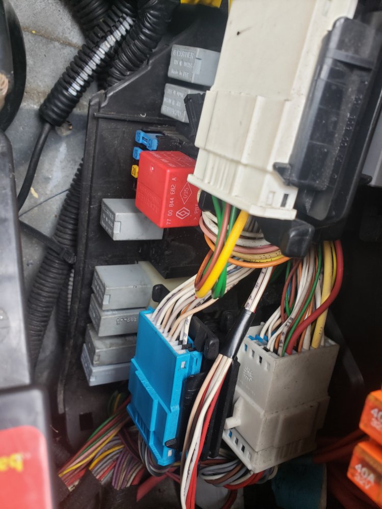

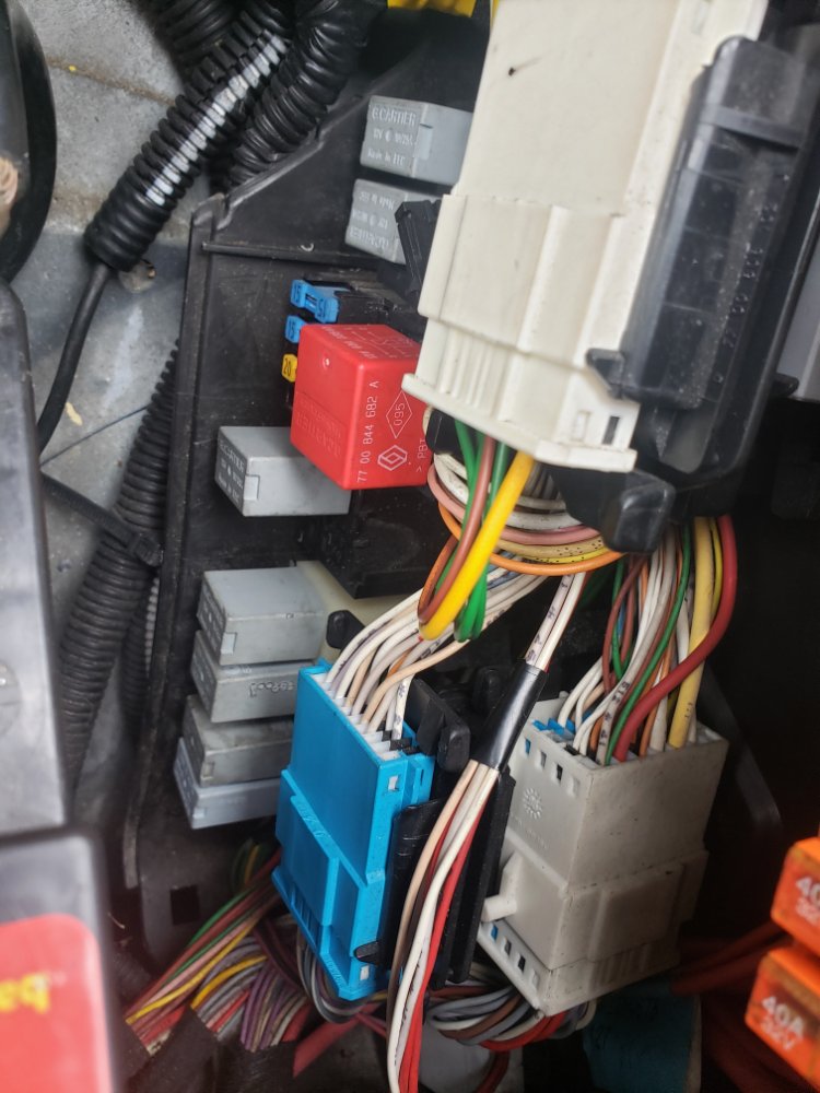

Re: Nouvel espace 3V6 24v avec 83000 kms
Message non lu par chtimi73 »

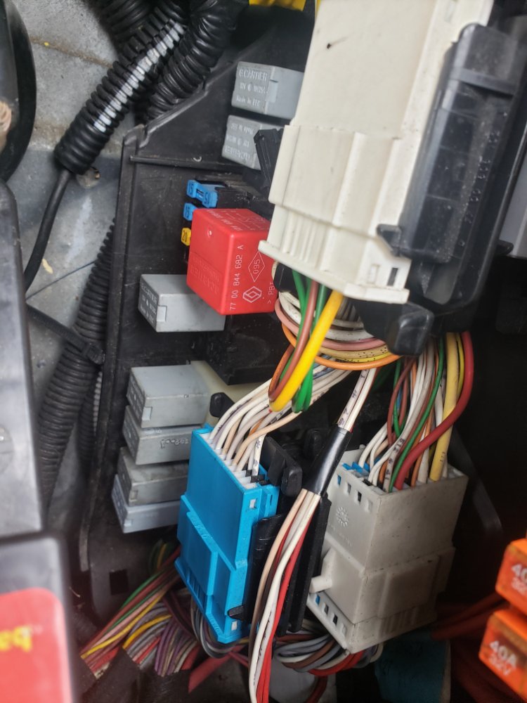

Tous les relais et fusibles de la photo ont été contrôlés.
Tous les relais claquent bien.
Je vais regarder ceux du B2i...

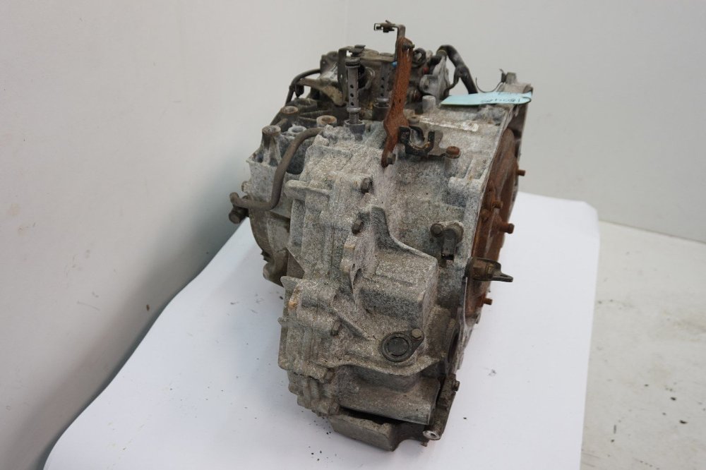

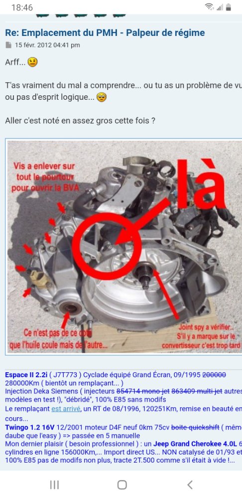

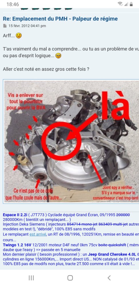

J'aimerais trouver le capteur pmh pour écarter cette piste.
Mais pas moyen de le trouver.
Il est sous la boite à eau entre moteur et boîte.
Quelqu'un aurait une photo de son emplacement svp?
Merci.
Messages : 8860
sur ce moteur, bva, il est sur la bva, plutot sur l'arrière (a l'applomb du différentiel), il tient avec un boulon, clef de 10.
Messages : 2444
finition : 25 Th
Année : 2011
Un grand merci Grototo.
Je voudrais écarter cette piste avant d'aller sur l'électrique.
En parcourant le fofo, j'ai trouvé cette photo
En tout cas merci à tous!!

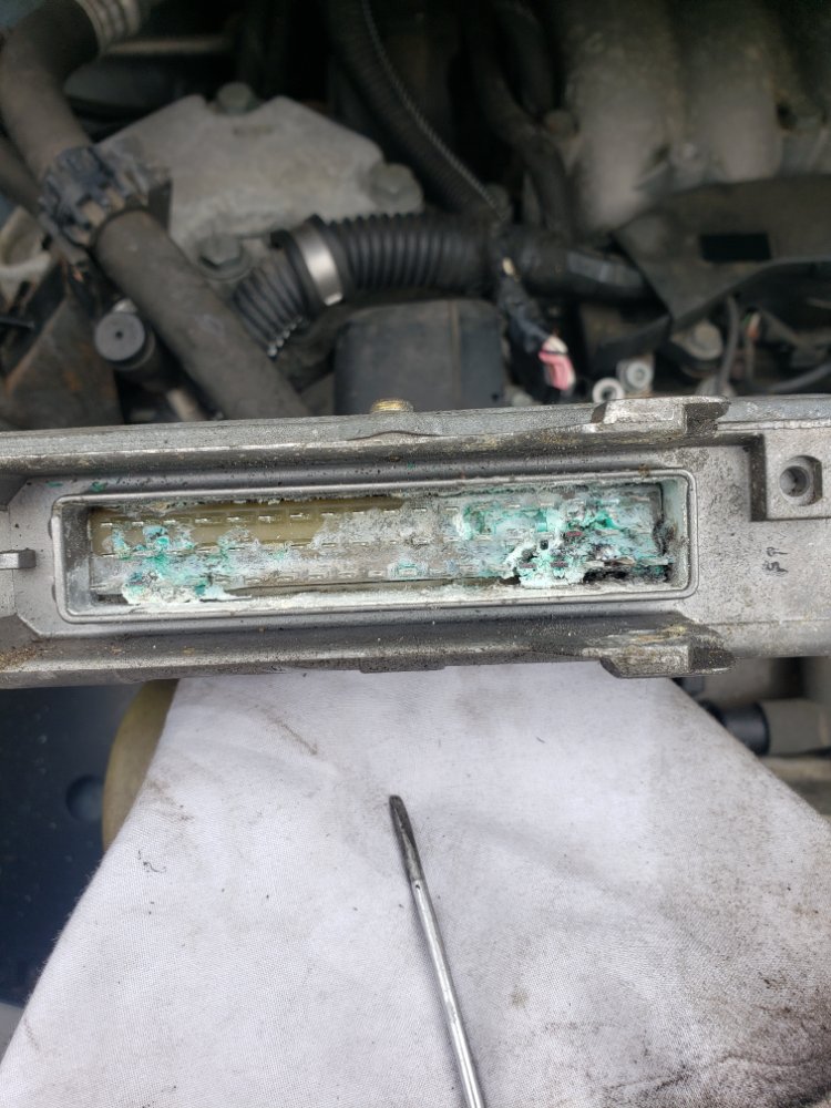

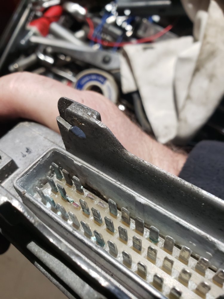

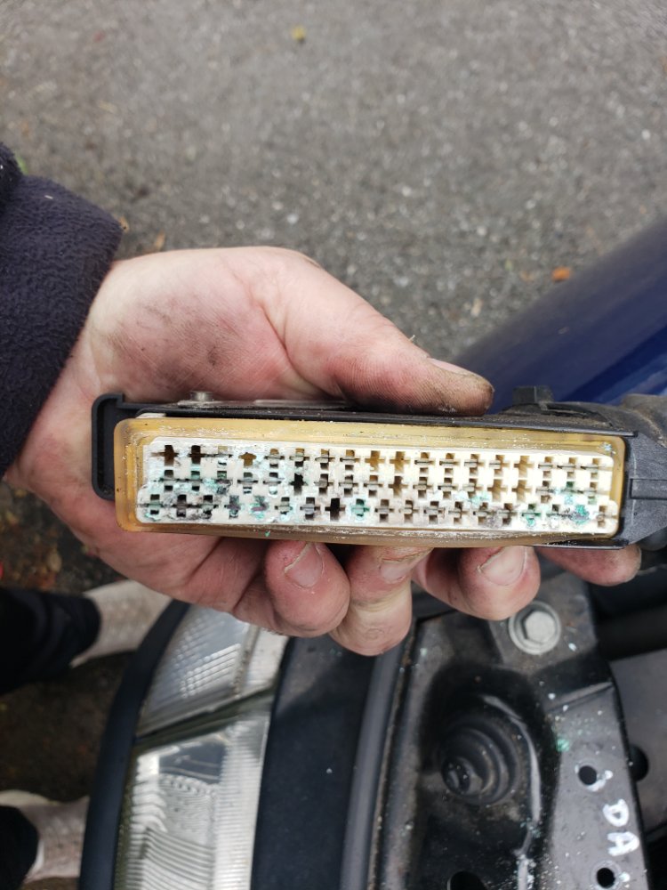

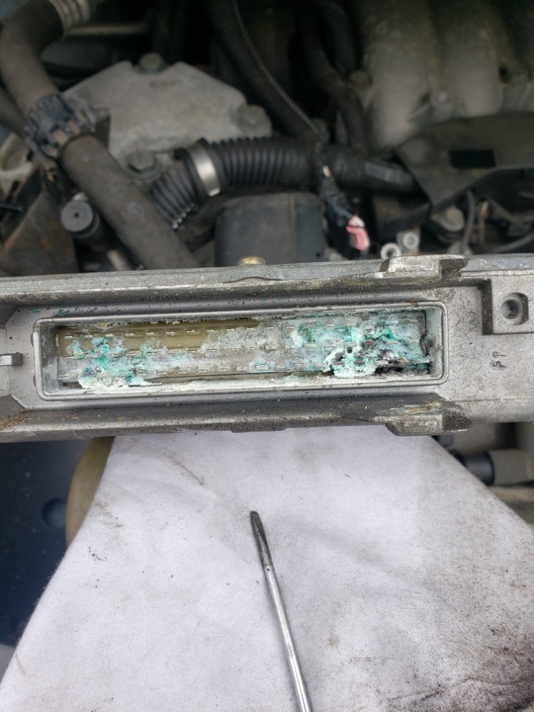

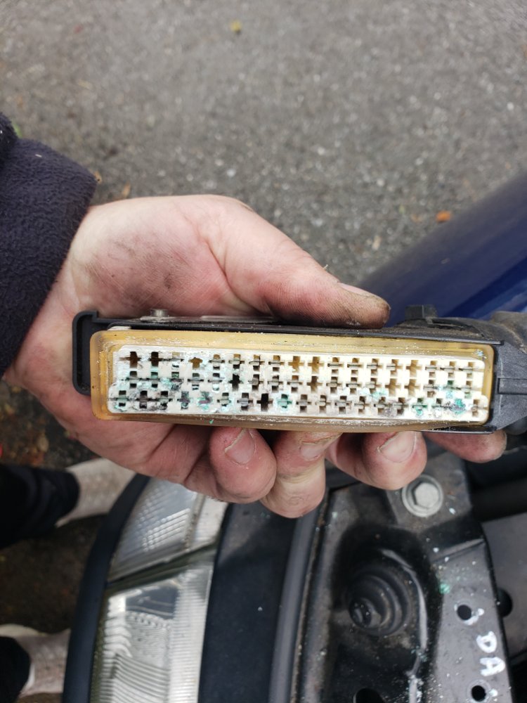

Hello les z'amis,
Nouvelles du front......
J'avais besoin de tester une continuité d'un fil du relais à une borne du calculateur moteur.
Je démonté le calculateur ,et là en séparant la fiche du calculateur
J'ai passé un coup de brosse à dent, il on voit qu'il manque 4 pins!!!!
On cherche pas plus loin la cause de tous les défauts que j'ai sur cet espace....
Voili, voilà.....
