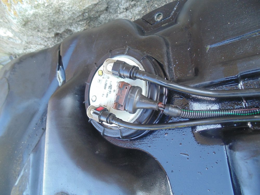

Un petit plus que je viens de penser car j'ai ressayer bien sur ;j'ai acheter il y a environ 3 ans une camera endoscopique "parsin. Lid" bin chaque fois qu'un boulon ou une verfi c'est absolument trop/pas assez bref! ne sert a rien mon copain a essayer : pareil,voila!
Hier matin pas bien l'espace pompant de l'air a chaque démarrage.
Bien trempé en dessus/dessous du réservoir.

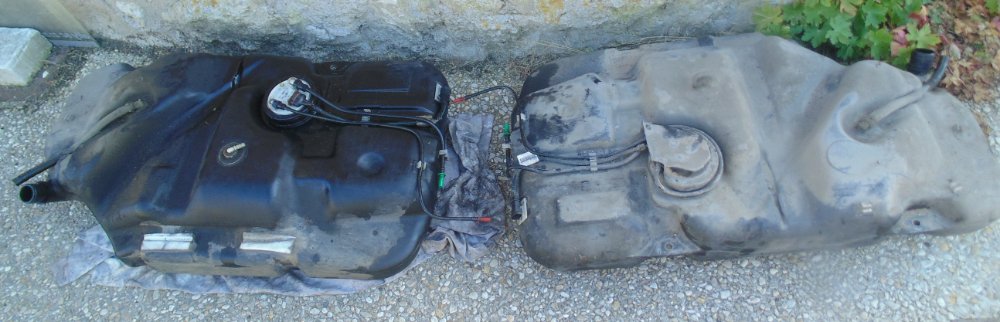

Donc vidage réservoir avec la pompe d'un espace et une batterie bien sur avec de l'air (glou glou) cela a mis des heures pour les 70 litres.
Pendant ce temps j'ai démonter le réservoir du donneur avec bien sur les vis rouillées et une perceuse a couple pour dévisser./revisser pour pas cassé les écrous prisonnier, m'a pris une plombe.
J'ai rien vu de casse ou quoique ce soit de cette fuite au branchements ,a moins que ce soit interne :j'ai aussi regarder (ya pas de pompe a l’intérieur du réservoir) j'ai pas approfondis l'interne car on voit pas grand chose et c'est difficile ce flotteur avec la jauge.
J'ai remonter le réservoir elle démarre bien trop tard pour essai a voir la suite ces jours ci
Détails des réservoirs:

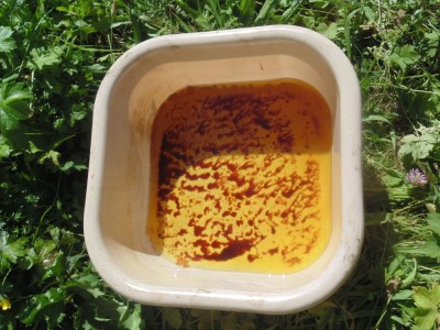

Voila le fond du réservoir du donneur 5 ans environ de stockage gasoil assez orange .

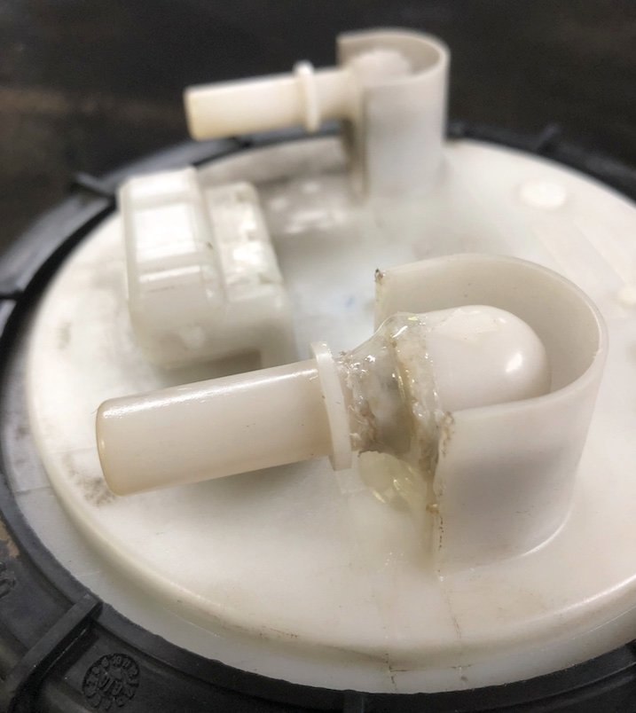

Bonsoir Ancien,
J'ai exactement la même problématique que toi depuis deux, trois semaines.
Dans mon cas il s'agit du connecteur de sortie sur la jauge qui s'est cassé :
J'ai fait une réparation de fortune mais qui n'as pas tenu longtemps…
http://megasimple.free.fr/spip.php?article236
As-tu réussi à solutionner ton problème de fuite ?

Pour la fêlure, c'est tout pareil sur la mienne. J'ai rajouté de la colle bi-composant après avoir fusionné le PVC mais au remontage ça a recassé car je n'ai pas meulé l'intérieur de ce foutu capot !
Bon, de toute façon, cela fait quelques années que le niveau de cartburant indiqué au tableau de bord déconne un peu.
Je viens justement de recevoir une jauge neuve ; le problème sera donc normalement réglé samedi matin.

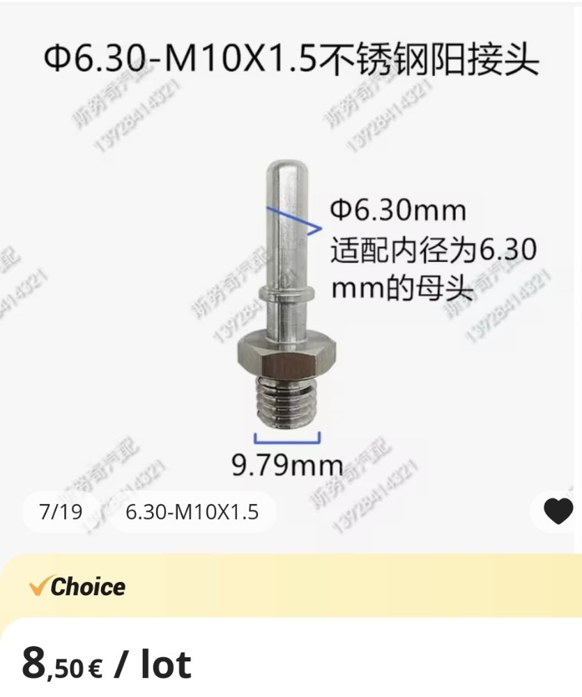

Et ce type d'embout ne peut pas se visser ?
Il y a plusieurs diamètres à vérifier.

Super yves78 ces petit embouts juste Ø 10 au pas de100 serais un plus.
Messages : 3906
Localisation : 78 Yvelines
Re: dèbordement reservoir prise d'air
Message non lu par yves78 »
Ancien a écrit : 23 août 2024, 07:01 Super yves78 ces petit embouts juste Ø 10 au pas de100 serais un plus.
J'ai vu vite fait ce type d'embout chez les chinois, je ne sais pas si certains sont au pas de 100, possible qu'il soit ajustable au puit de jauge. Je n'ai pas été plus loin, de mémoire, il fut un temps où les embouts de tuyaux carburant chez Renault ont évolué, je n'ai plus la date exacte (une parmi des milliers dans ma carrière pardon pour le peu de précision). Ils sont passés à des embouts "type 9", je pense que c'est standardisé du fait, nous prenions des raccords sur étagères de différentes marques mais avec la même empreinte (Legris, Rapid ...).

Ou plusieurs problèmes ailleurs car bien trempé mon réservoir (gros écrou ,retour,cassure)
Plu qu'a brancher une pompe et une batterie et 5 l de gasoil j'ai pas trop de temps libre ces jours ci (curieux pour un "ancien"!le temps libre)
Il est vrai que l'insertion d'un petit tube est une solution simple et fiable (si emmanché en force et collé pour l'étanchéité). Alors reste à savoir si le tube précité est encore approsionnable ?
