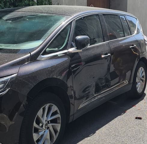

Re: Consommation d'huile 1,6 dci160
Aie énorme devis
La soluce de refaire toi même est de nouveau sur la table
Je voulais le faire
Une fille a perdu le contrôle et m a défoncé le gros
Réparation assurance en septembre
Elle ira en concession
Avec un verrou sur le port OBD
Je ne veux pas de leur mise a jour
Aie BOBO
