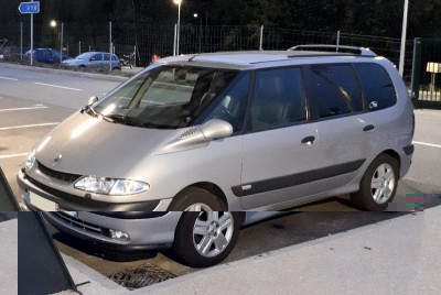

Petite photo du V6 lors d'un trajet Paris-Rennes en nocturne
ça va fort mais quasi 13l/100 km à vitesse raisonnable quand même

Beau vaisseauPeteTheCoyote a écrit :Bonjour,
Petite photo du V6 lors d'un trajet Paris-Rennes en nocturne![]()

Bonjour,Florian a écrit :Beau vaisseauPeteTheCoyote a écrit :Bonjour,
Peteles jantes sont d'origine pour l'espace ?
Oui ce sont des jantes Eridan bien plus faciles à nettoyer que les Estorils
