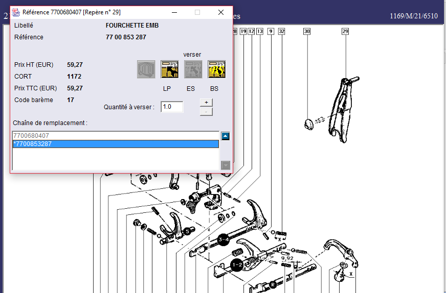

en faite il te faut vraiment la fourchette de r25 v6t 205cv qui est en 8mm mais il y a pas que ca , l'axe qui pousse le piston a lui un diamètre plus gros la ou traverse l'axe de 8mm alor que toi cette axe a le même diamètre tout du long car ton axe fait 6mmEAime a écrit :Salut Pat,
L'axe que j'ai sorti fait 4cm de long x 6mm de diamètre.
8mm, c'est trop large, et ça ne rentrera pas !
Et de toutes façons, pas trouvé la pièce que je cherche hier, dans les 2 quincailleries pro. Eux n'avaient que 8x8 en 12.9.
Je vais tenter de trouver chez RENAULT ou PEUGEOT... des fois que..
donc percer ta fourchette c'est rien pour agrandir les trou mais ton l'axe pour passer la vis de 8mm il va pratiquement plus reste de matière
tien pour mieux comprendre
model r25 v6t 205cv + model comme toi
- Fichiers joints
- Capture.PNG (111.44 Kio) Vu 3569 fois
- Captureddd.PNG (133.68 Kio) Vu 3569 fois

pat 02 a écrit :en faite il te faut vraiment la fourchette de r25 v6t 205cv qui est en 8mm mais il y a pas que ca , l'axe qui pousse le piston a lui un diamètre plus gros la ou traverse l'axe de 8mm alor que toi cette axe a le même diamètre tout du long car ton axe fait 6mmEAime a écrit :Salut Pat,
C'est pour cela que je vais rester au montage initial !
