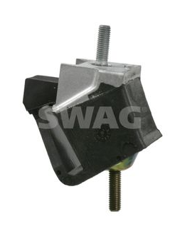

Je me demande s'il est possible de "renforcer" ce support avec une paire d'équerres (40x40) + un grand collier métal autour?
Juste histoire de comprimer le reste de caoutchouc entre les équerres et limiter le débattement, en attendant de le changer.
Est-ce que quelqu'un a déja tenté ça même si ce n'est pas académique?
Risque que le "montage" se décroche sur la route?
L'idée du collier métal qui passe derrière le SB + équerres dessous plaquées sur le renfort métal du SB ça me parait pas trop mal, sauf que j'ai du mal à imaginer les contraintes en roulant, si le collier glisse ou se romp, bam une paire d'équerres viendra valdinguer sous la voiture :roll:

J'ai vu que certains renforçaient leurs SB à la colle pare-brise... dans mon cas il me reste un fond de cartouche de colle carosserie Sika qui risque de finir bêtement à la poubelle si je traine trop à l'utiliser.
La colle carosserie sèche est franchement similaire a du bon catouchouc, enfin ressenti perso au toucher. Et elle semble vraiment très costaude.
Que pensez vous de l'injection de cette colle dans l'espace entre le renfort métal (côté gauche sur la photo) et le bloc caoutchouc central?
En volume à combler il y aurait 60mm x 60mm x10mm c'est pas énorme... et peut être que ça éviterait que le SB s'affaisse trop vite.
Voilà la tête de ce SB:
Capture d’écran_2023-06-29_09-08-34.png (45.94 Kio) Vu 13891 fois

grostoto a écrit : 29 juin 2023, 09:47 ou peut ètre pas..
la bonne question, c'est plutot pourquoi ce volume n'est pas comblé d'origine ?
Je ne sais pas, mais sur le SB mort cet espace n'existe plus!
Tout le SB a bougé vers l'avant et vers le moteur, en gros... Donc mon idée c'est que s'il y a contrainte à cet endroit, en rajoutant une matière "tampon" ça limiterait cet écrasement dans le temps.
Ensuite ces modifs de supports moteur, en rallye les mecs cherchent un truc très raide, donc ils bourrent avec du PU plutôt très dur... évidemment je ne cherche pas ça, mais juste "tamponner" une zone qui effectivement va s'écraser au fur et à mesure.
Ca coute pas bien cher à faire, et la colle carrosserie est bien plus souple que le PU pour la compète... donc ça devrait éviter les soucis inhérents à ces modifs: grosses vibrations insupportables dans la bagnole.

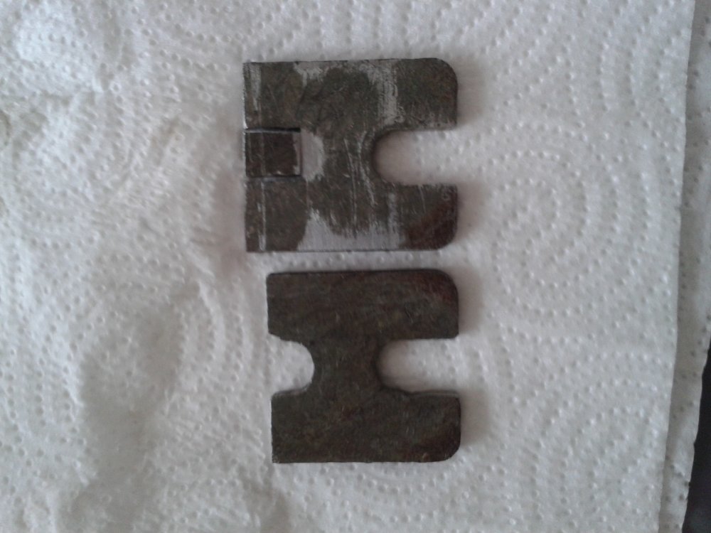

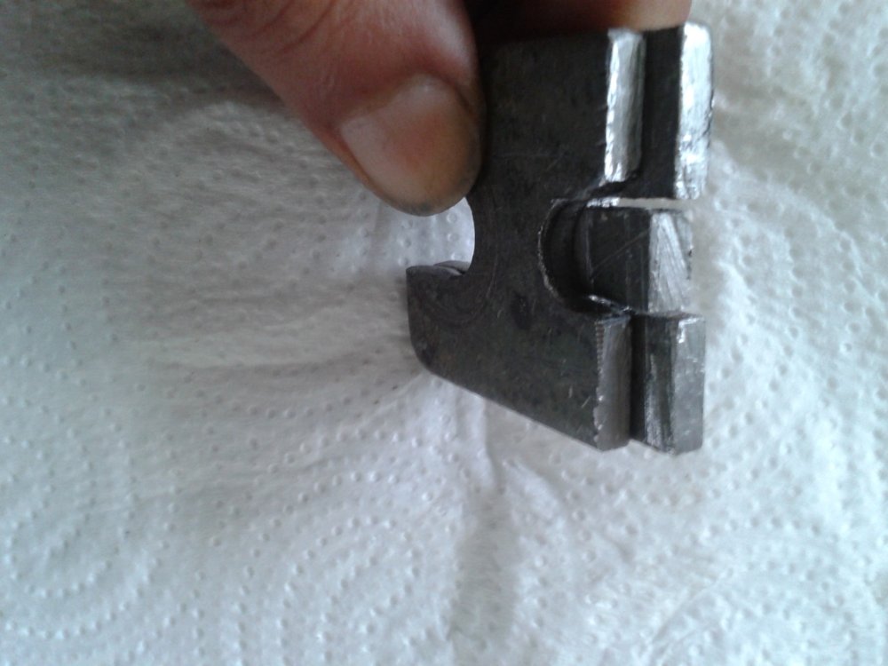

En attendant de pouvoir ré-essayer de le changer, j'ai quand même bricolé un plan B:
deux cales 4mm d'épaisseur dans l'idée de les intercaler entre la fixation moteur haute, et le le SB...
C'est vraiment au cas où je n'arrive pas à lever correctement, ces cales devraient passer avec juste 10mm de levage en laissant le moteur en biais sur le SB D et en libérant tout le reste. Enfin j'imagine le truc comme ça, je me gourre peut-être sur la répartition des masses.

Donc plan B avec les cales... levé le moteur avec un burin pointe, partie frappe coincée dans le support du haut, et pointe dans le trou de la coupelle du cric.
Là finalement je n'ai mis qu'une seule cale de 4mm en haut du SB + une autre même taille entre le caoutchouc et l'équerre (celle là maintient mieux le truc mou, elle ne risque pas de se barrer: beurrée dans le mou du caoutchouc).
J'avais prévu la première cale avec le demi trou pour se caler sur l'ergot du SB, et la seconde avec une lamelle pour se coincer sur sa copine.
C'est un bout de la même plaque de ferraille que j'ai calé dans l'espace entre le caoutchouc et l'équerre qui a réapparu en levant le moteur (épaisseur 4mm):
J'ai essayé les deux cales au dessus mais c'était abusif, le moteur était visiblement trop levé de ce côté :roll:
Du coup une seule cale = moteur mieux aligné pour pas cher en attendant de changer les deux SBs avant correctement.

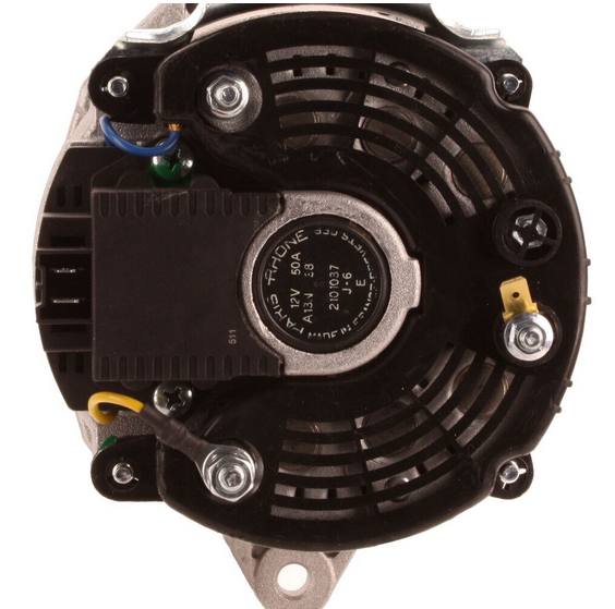

Par contre mon souci de voyant batterie est revenu en force et c'est de pire en pire: maintenant même en actionnant les clignotants ça s'allume entre chaque phase de déclenchement du relais! Plutot lourdingue pour moi qui les utilise copieusement (contrairement à beaucoup de gens en voitures plus modernes, peut être que ces bagnoles n'en ont pas d'ailleurs :?: ).
Idem pour tous les trucs éléctriques: lève vitre, ou essuie glace...
Sans consommateur c'est très présent à bas régime au ralenti (là c'est sapin de noel) mais ça disparait en montant dans les tours...
Je n'explique pas trop le truc. L'alternateur est toujours ok, charge à 14.2V, et la poulie damper est aussi ok.
J'attaque les investigations rapidement. Je crois qu'en remettant le moteur d'équerre ça a bougé le faisceau, ou les vibrations du trajet ont pu déloger une cosse quelque part... ou la tresse de masse sous moteur est en train de se couper.
Donc vérifier les connexions platine fusible, connecteurs R11 et les copains autour... + les masses.

Le régulateur de l'alternateur avec des charbon usés peut donner des signes
de fatigue.

je vais essayer de mesurer la tension de sortie en mode peak, voir y coller un oscillo.
Le petit voltmètre monté dans l'allume cigar n'est sûrement pas assez rapide pour montrer des variations brèves, donc faut sortir le "gros" matos pour vérifier ça.
Mais je pense quand même que le souci vient soit des connexions, soit du faisceau quelque part (comme j'ai déja trouvé des fils dénudés dans les portières, possible qu'il y en ait ailleurs également). Et quand je vois le bazar qui passe dans les connecteurs R11 sous volant :roll:
Ce qui est marrant c'est vraiment la relation avec les consommateurs, au démarrage tant qu'on est en post chauffage ça ne clignotte jamais; ensuite ça commence au premier truc qu'on lance (cligno ou lève vitre notemment). Mais étrangement ça arrive à clignotter avec les phares allumés + autoradio alors que ça consomme ces trucs là. Alors peut être juste un souci sur un circuit particulier plutôt qu'à la source :?:
Sigma
Messages : 1667
Localisation : en dérapage
Message non lu par Sigma »
Test rapide avec un multimètre précis sur les bornes de la batterie:
à l'arret elle est à 12.85V
moteur au ralenti ça charge à 14.77/14.83V
Ca me semble un peu élevé n'est ce pas?
Aussi depuis que j'ai la voiture j'ai remarqué la borne négative qui semble avoir chauffé, le plomb est marqué comme s'il y avait eu des "bulles" à cet endroit.
Côté R11 tout semble bien en place, mais je n'ai pas déconnecté pour resserrer les cosses, ni vérifié côté platine fusibles.
Ce coup de clignottement du voyant me fait penser à une diode bloquant un retour de courant (freewheel) qui serait morte... mais aucune idée d'où une telle diode pourrait se trouver.

Concernant l'élec quand même j'ai trouvé le modèle de l'alternateur monté sur ma voiture:
un ELSTOCK 28-1824
Alors comme d'hab on cherche des datas et on trouve n'importe quoi: chez oscaro il est noté entre 12 et 14.7V ben oui...
Mais pas chez le reconditionneur.
Donc ma foi probable que ça soit effectivement le régulateur.
Mon souci c'est de savoir quel modèle pourra se monter sur cet alternateur :?:
J'en ai vu qui sortent 14 ou 14.4V.
Vu de derrière (sur le mien il y a un autocollant "recyclage" qui masque le marquage "Paris-Rhone" donc aucune idée si c'est exactement le même ou un équivalent):
Et à votre avis ça peut se changer sans tomber l'alternateur?
le régulateur est franchement "devant", seule sa vis côté moteur est un peu planquée.
Par contre au dessus il y a la PI et pas beaucoup de place s'il faut l'insérer de côté.
Donc en attendant de pouvoir faire d'autres tests et de cibler un remplaçant pour ce régul' j'ai un peu mis l'elec de côté et j'ai essayé de trouver l'origine d'un suintement de gasoil devant le reservoir...

Le régulateur peut se changer sans tomber l alternateur , je l ai fait plusieurs fois,avec des doigts de fée ! (acheté chez Osc avec l' immat)
T emmm pas avec les voltages,c est forcément compatible.
