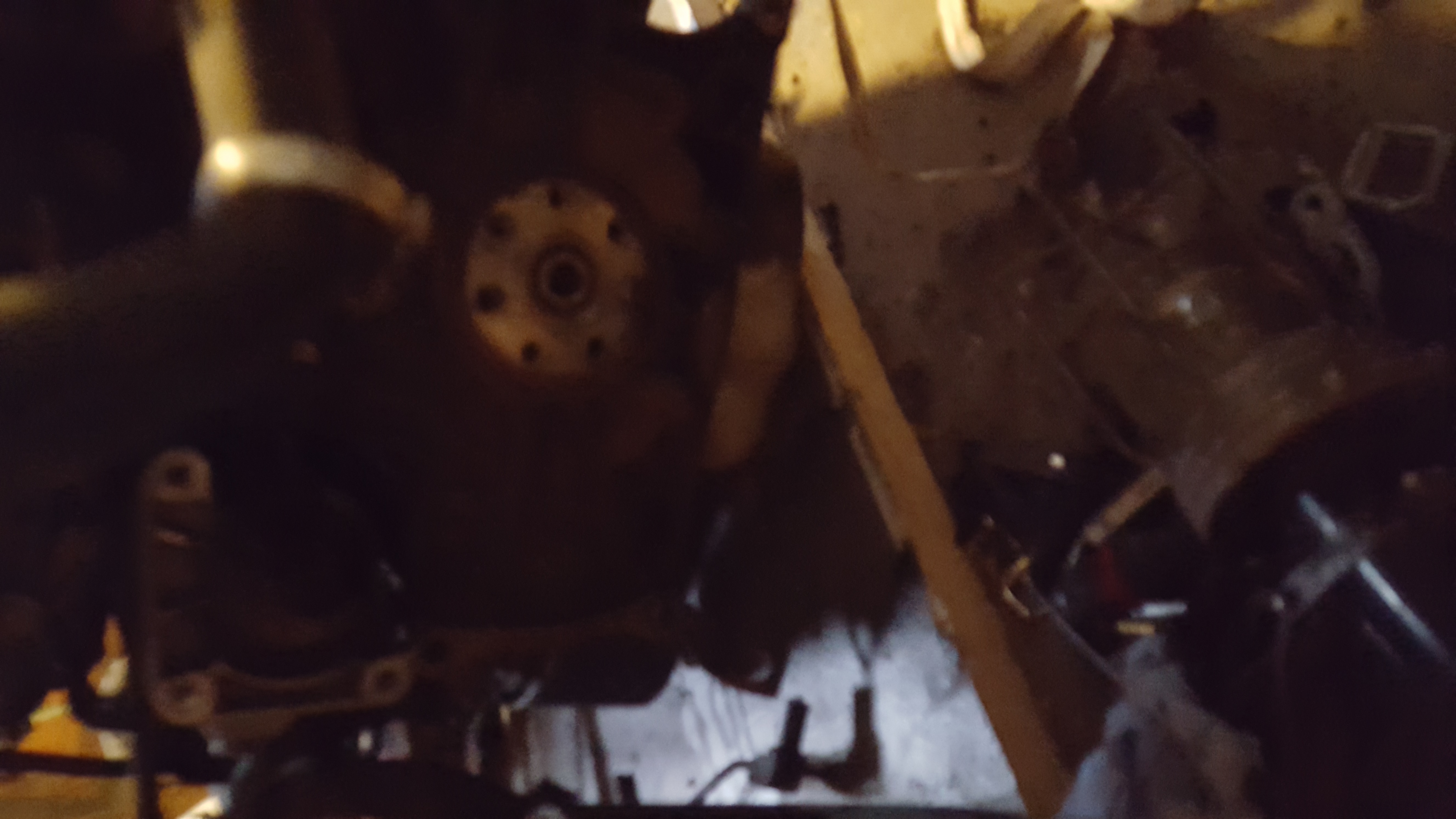

Dépose boîte et volant moteur .avec l outil qui va bien
pour remplacement par un kit mono masse, qui va arrivé aujourd hui

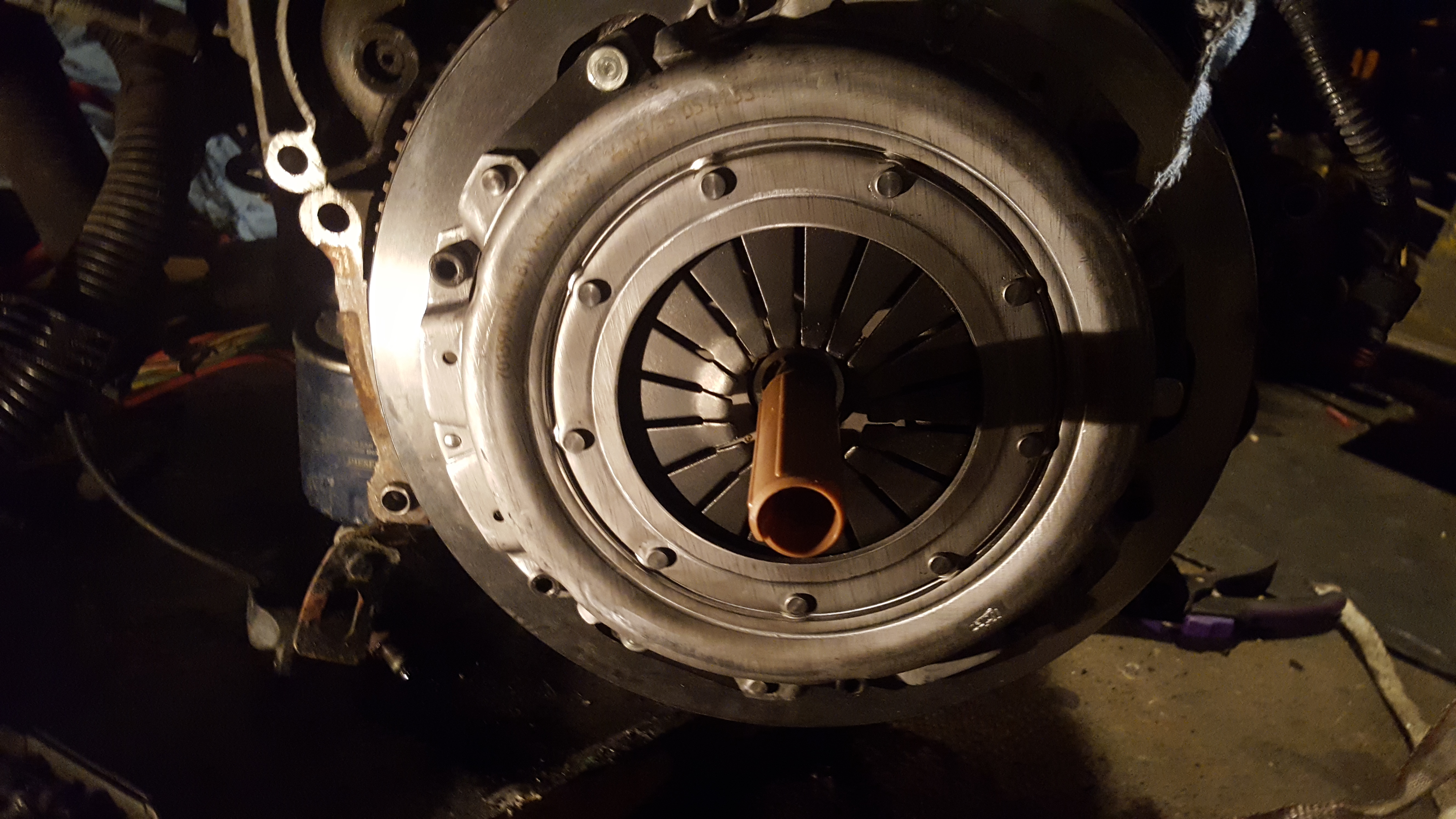

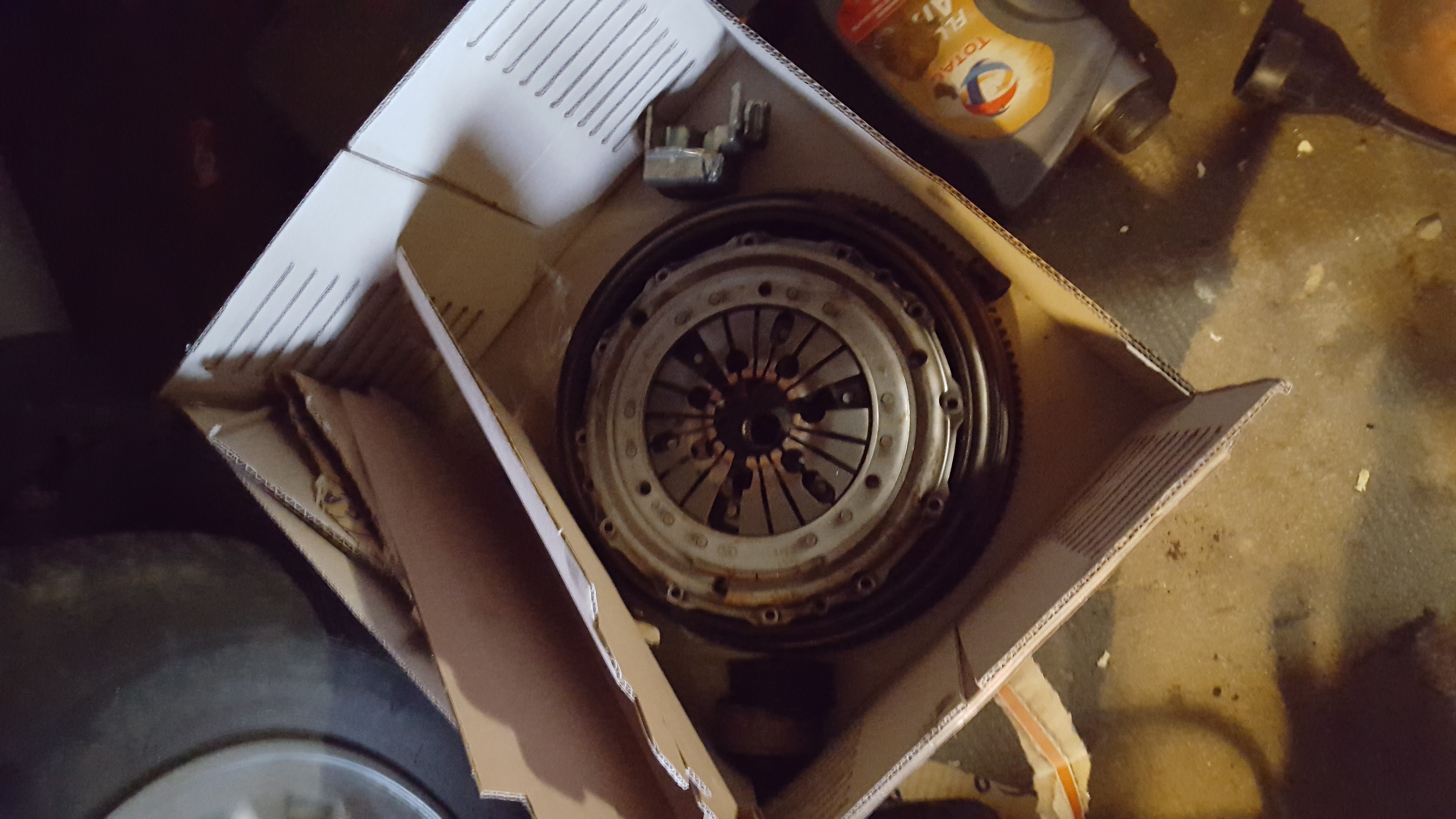

Re: mon III RTE 2.2TD (dom89)
Montage et centrage du nouveau kit embrayage Valeo 4 pièces 835002
Avec le centreur fourni
Serrage au couple du volant moteur à 60 nm

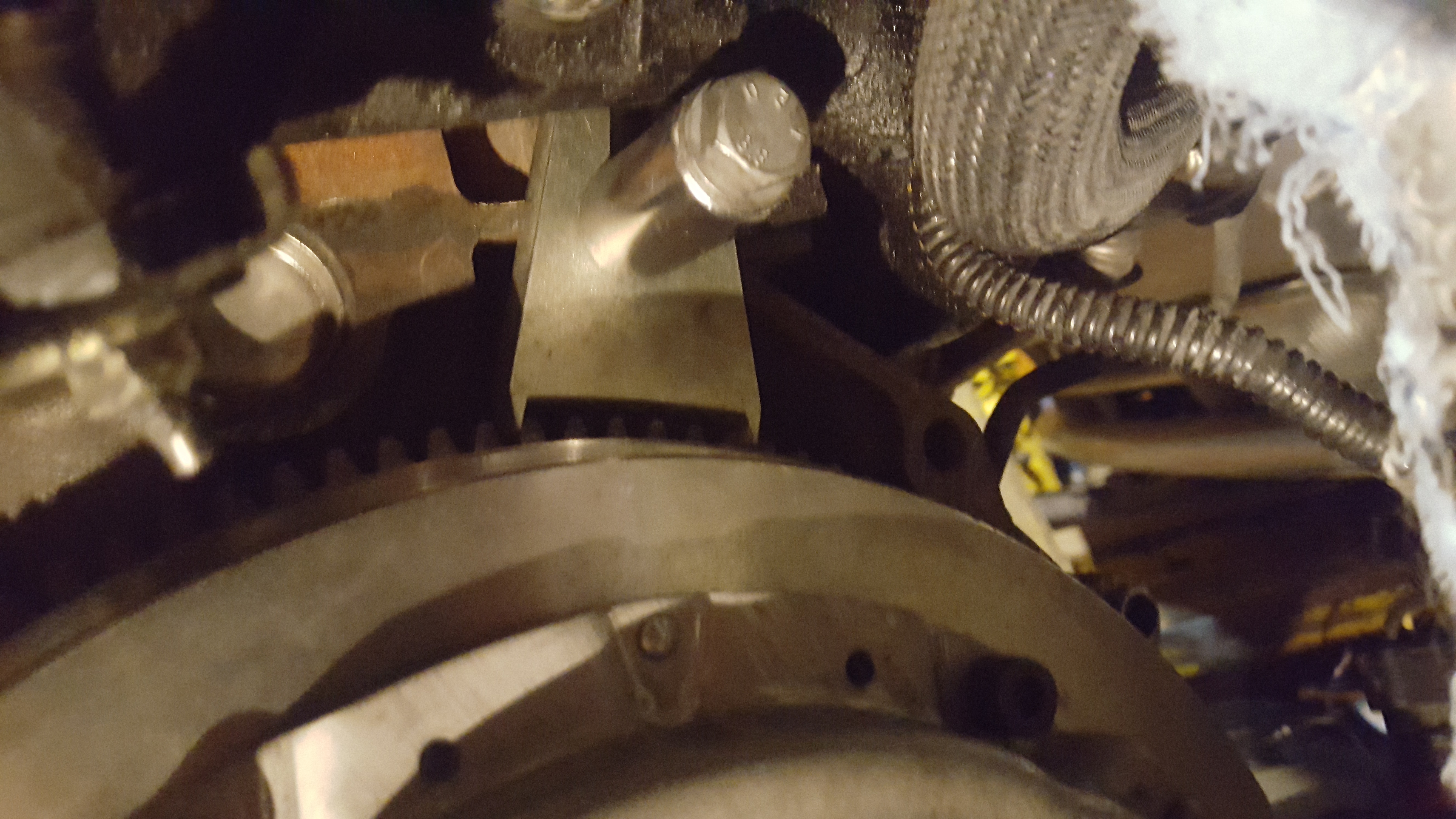

Outil de blocage volant qui va bien pour la dépose et la repose

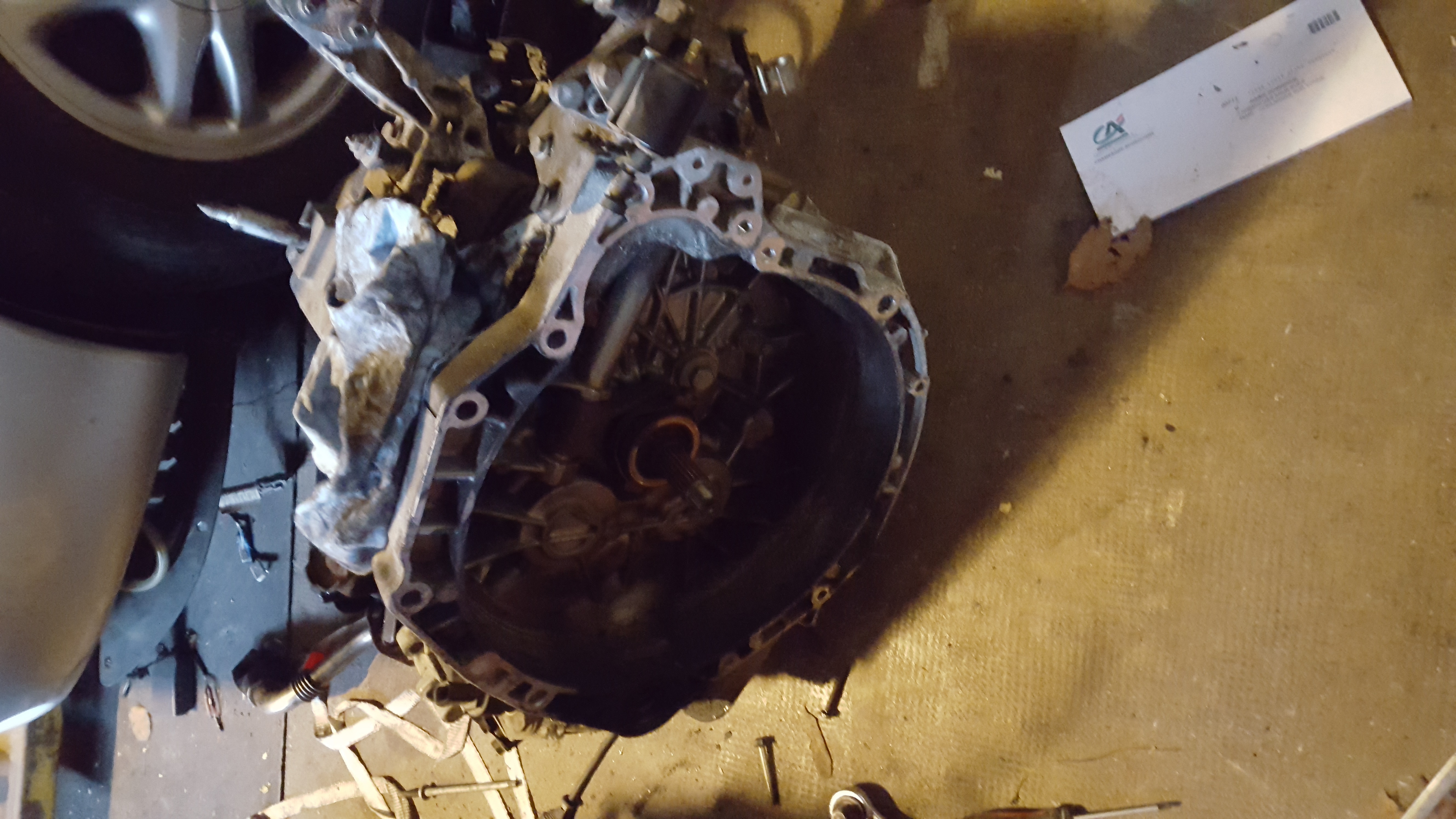

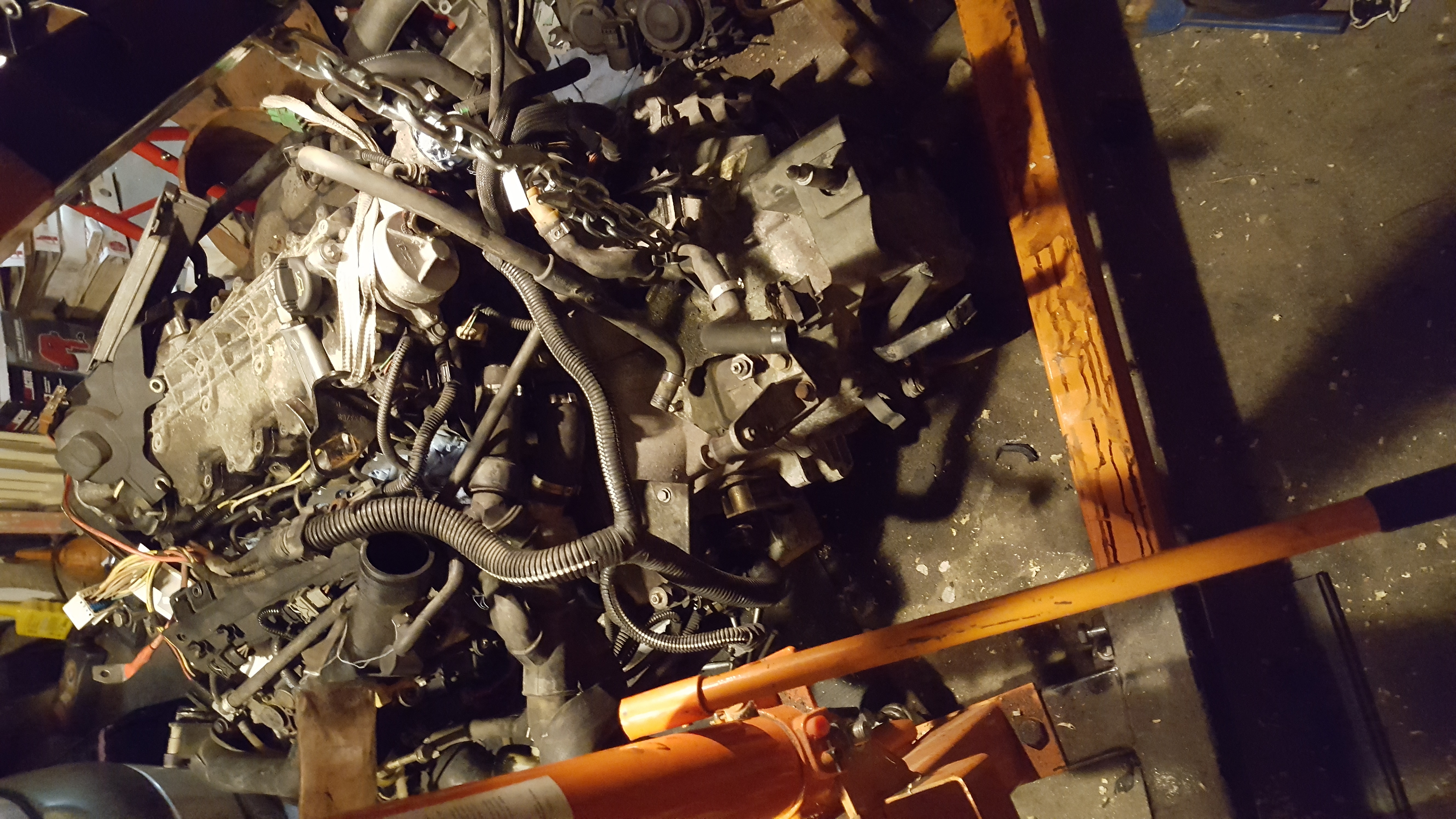

Repose de la boîte non sans mal
Remise en place grâce à une chèvre d atelier

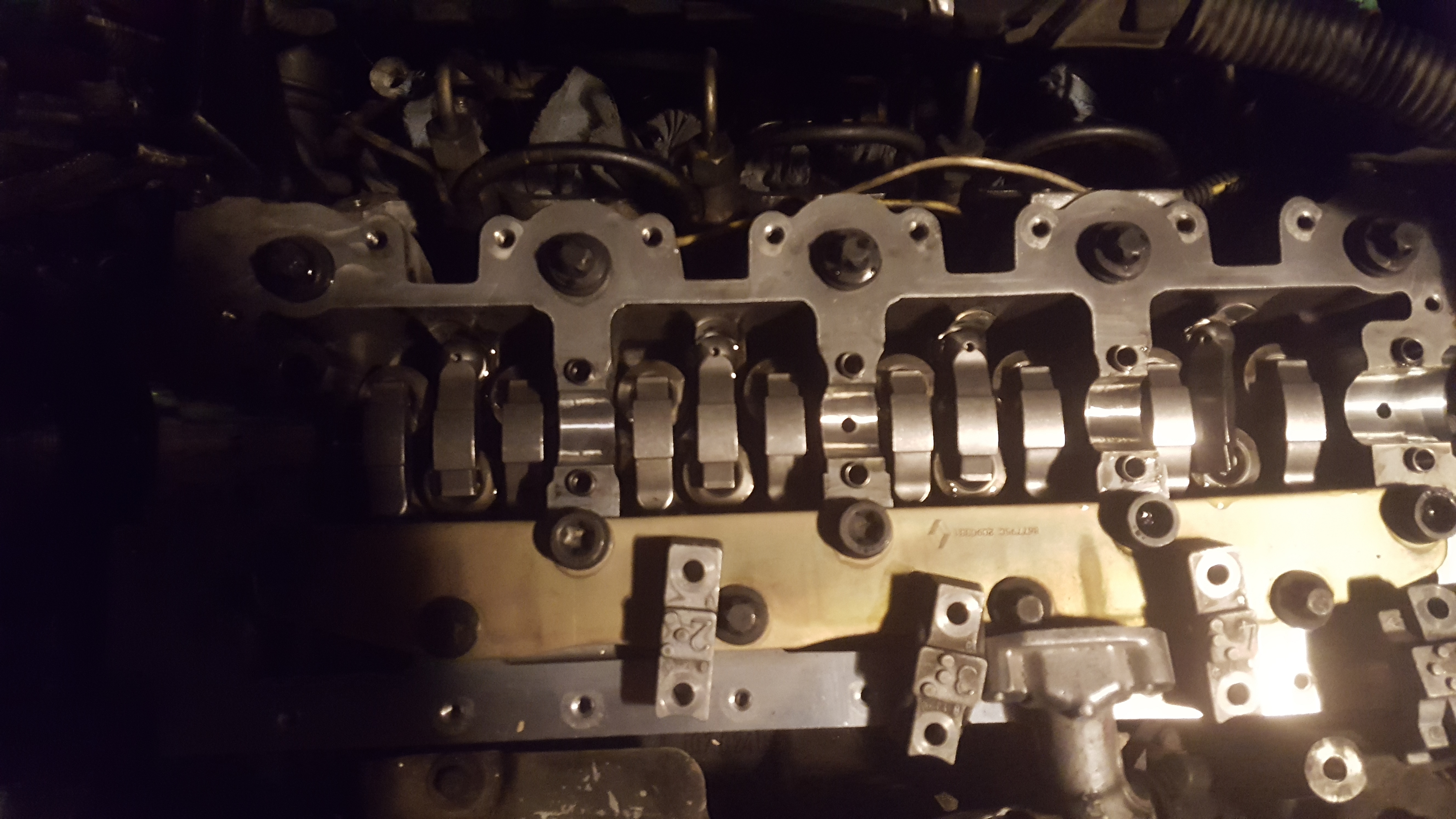

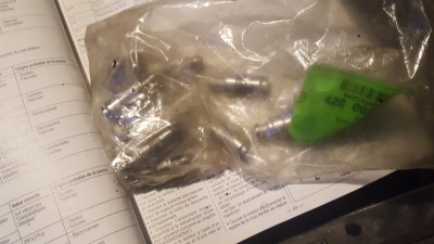

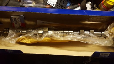

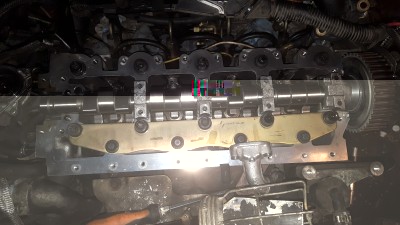

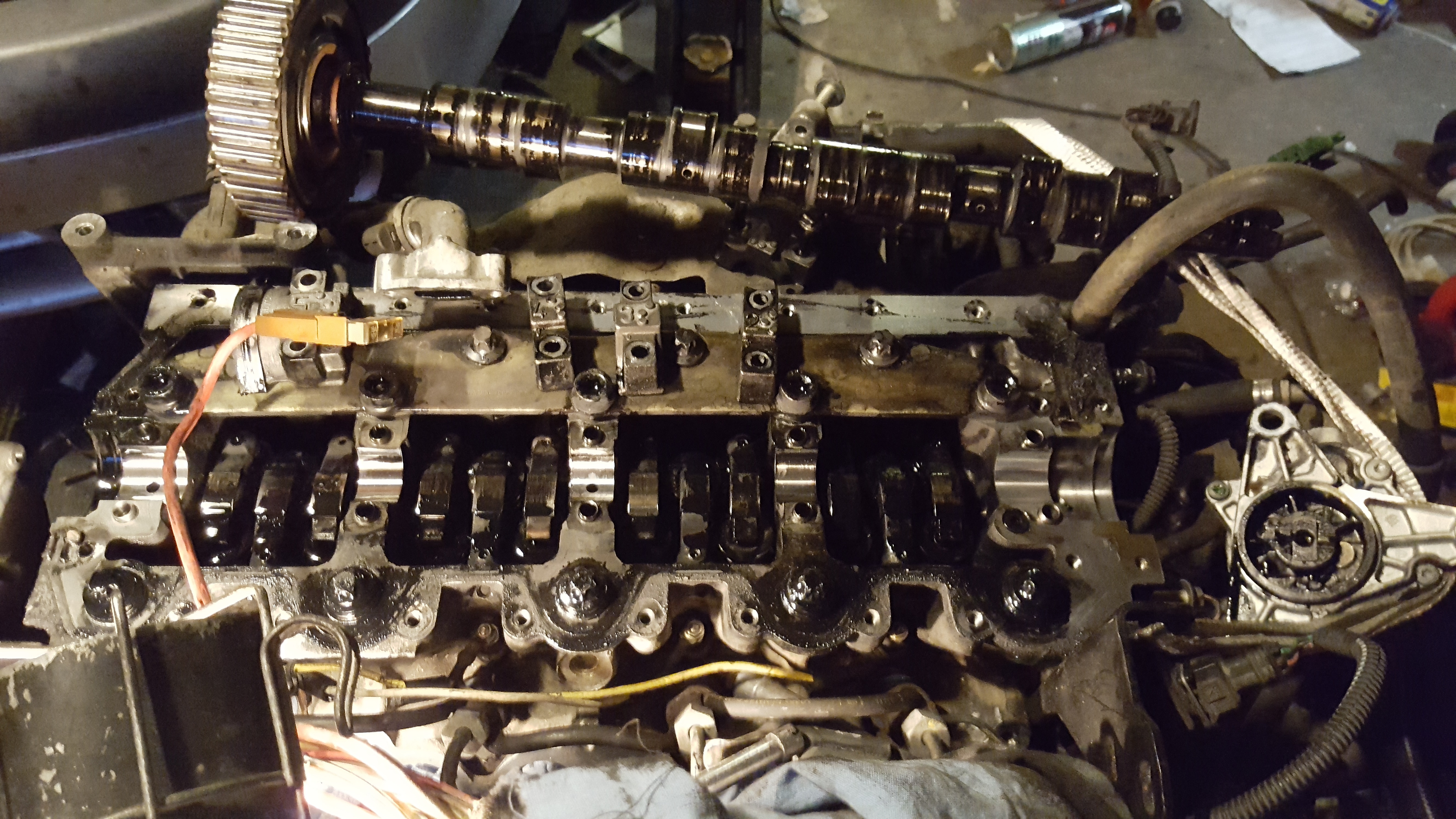

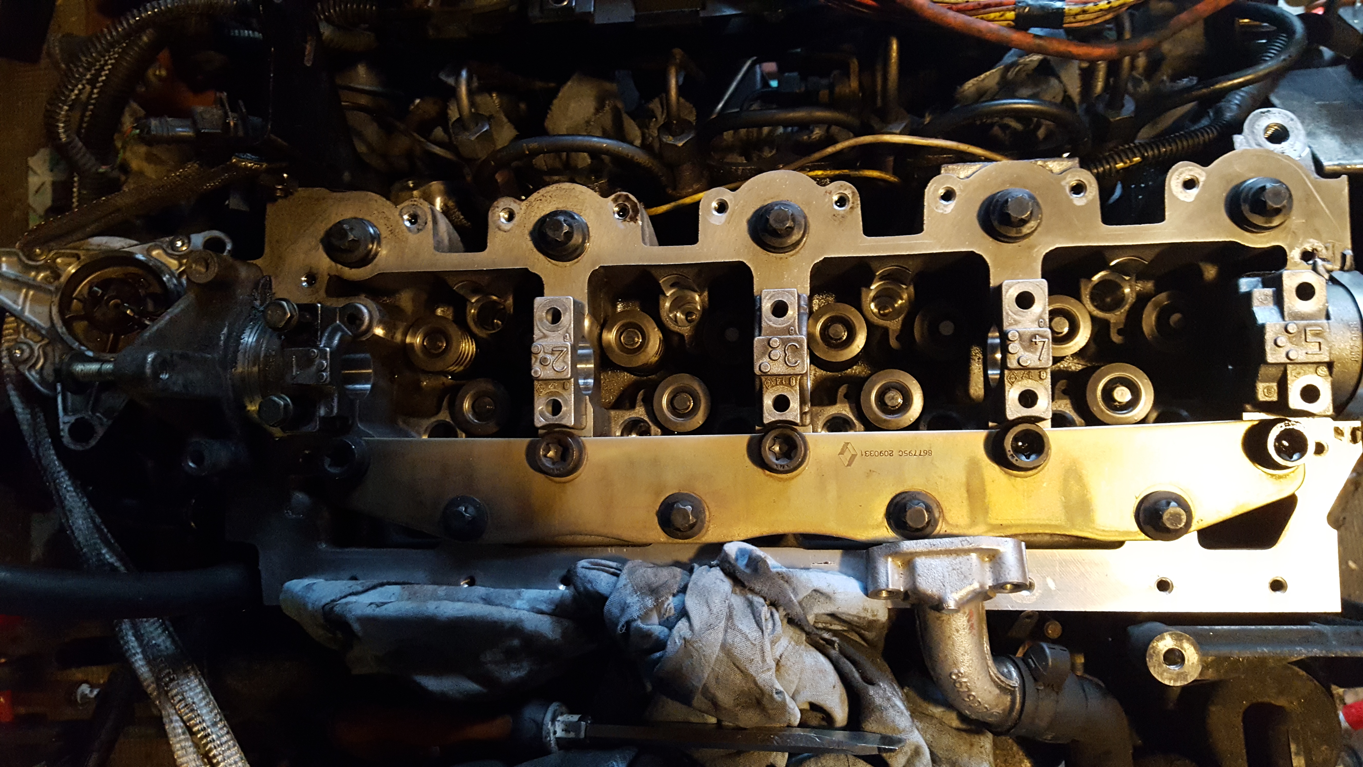

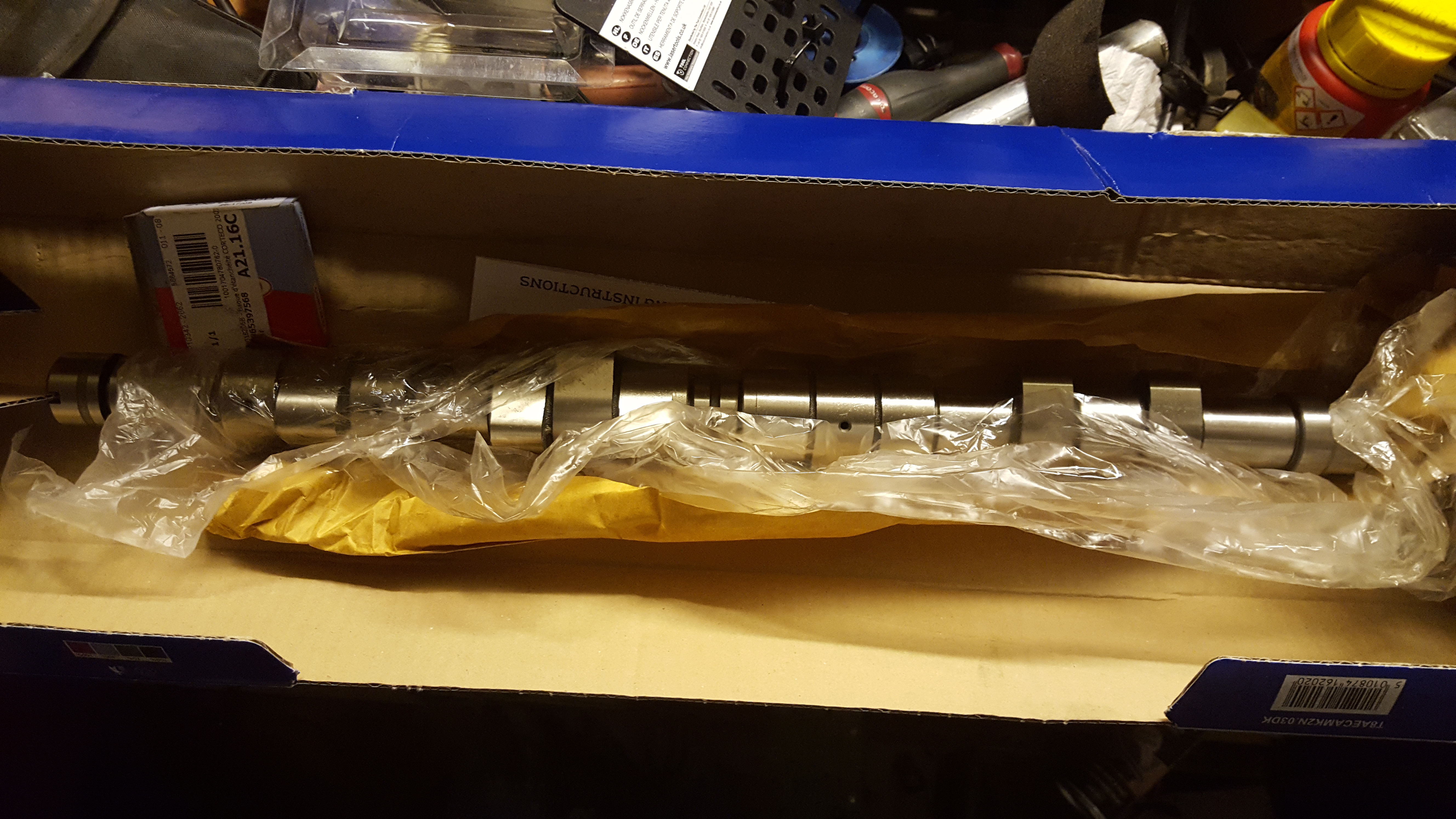

Dépose de la distribution ,de la poulie d arbre à came
pour le remplacement d AAC
Et nettoyage des poussoirs hydraulique dans la foulée

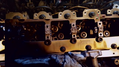

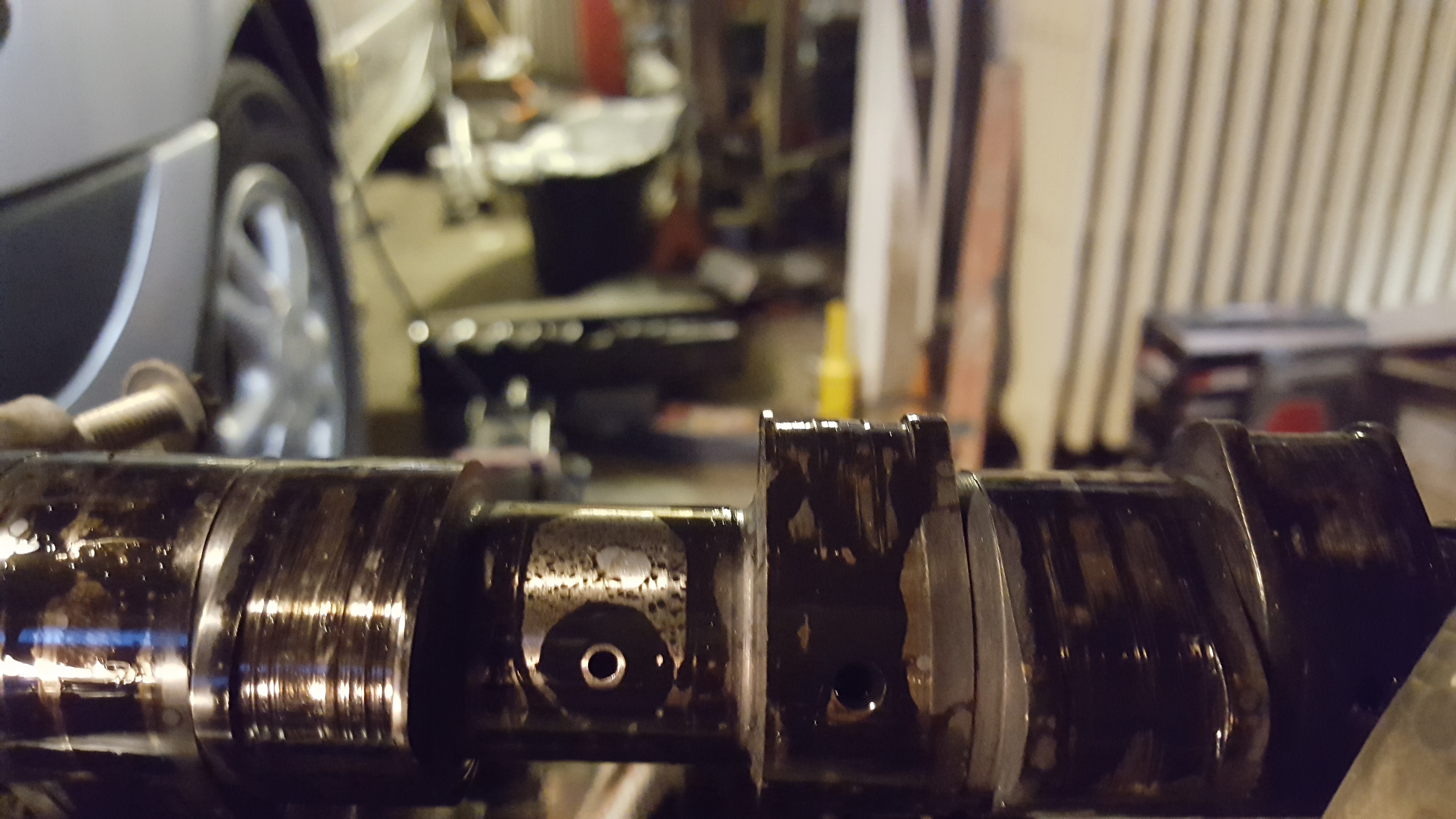

Ouh la !!
Il y a un probleme de lubrification !!
Faudrait voir la crepine !!
- Messages : 7118
je pense plutot a un mauvais entretien,ciblé sur le cylindre 4 ,d 'ou mon idee de nettoyer les poussoirs hydrauliques
mais je nettoierai la crépine des que je pourrais lever le moteur, j ai un joint de carter d huile en reserve

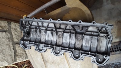

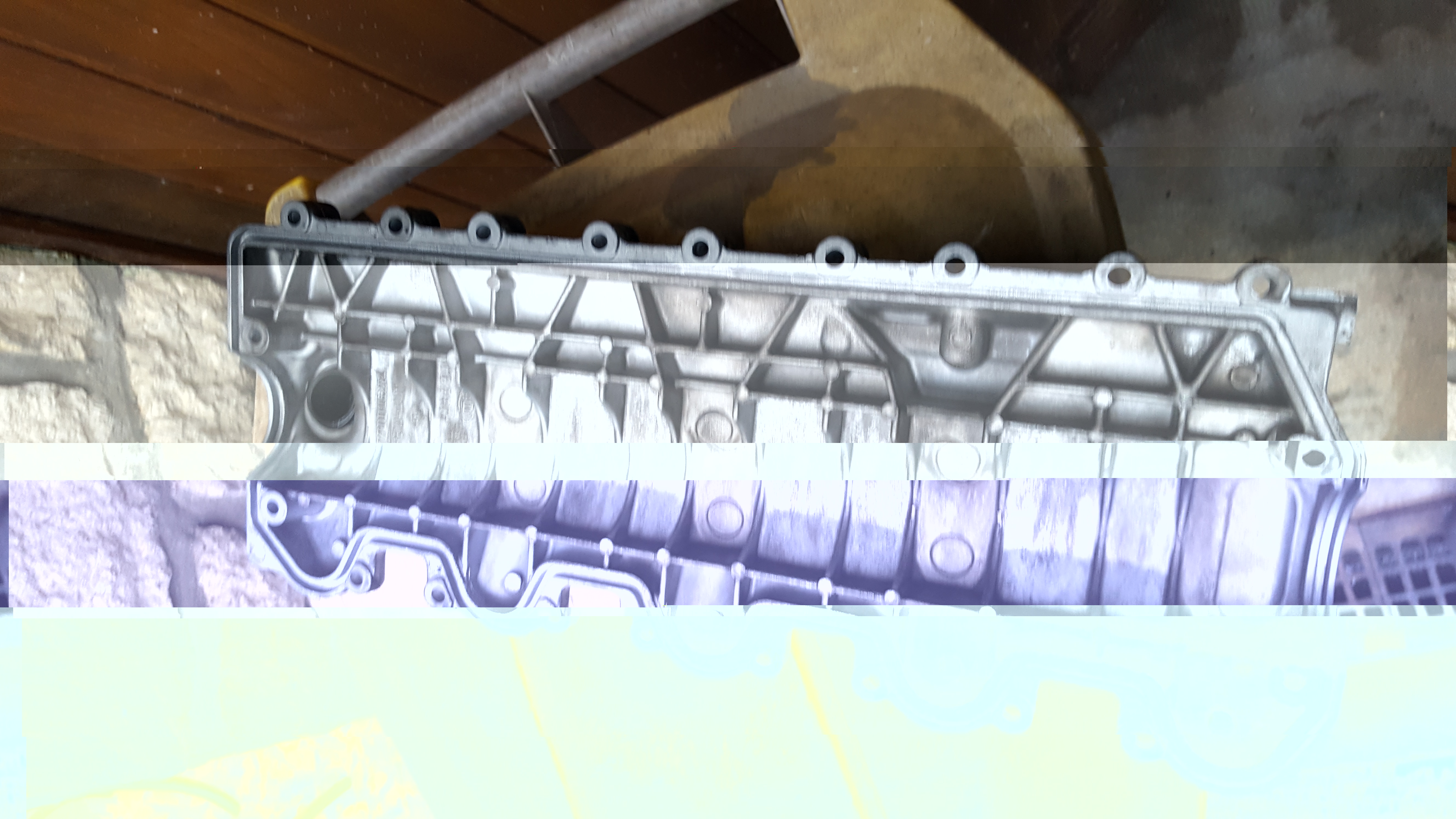

Nettoyage de la culasse et du cache culbuteur.a l huile de coude et à l essence

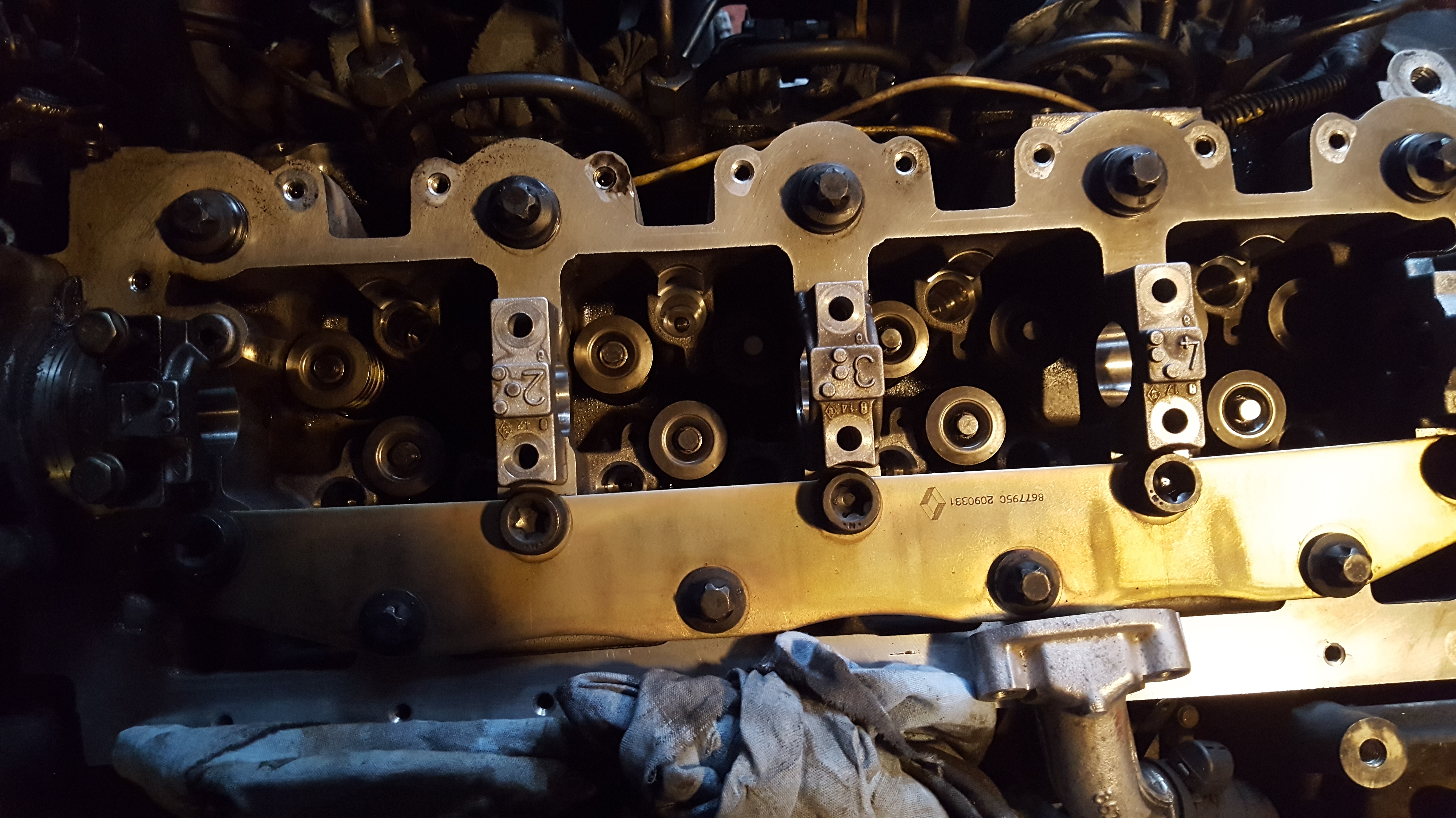

- Messages : 7118

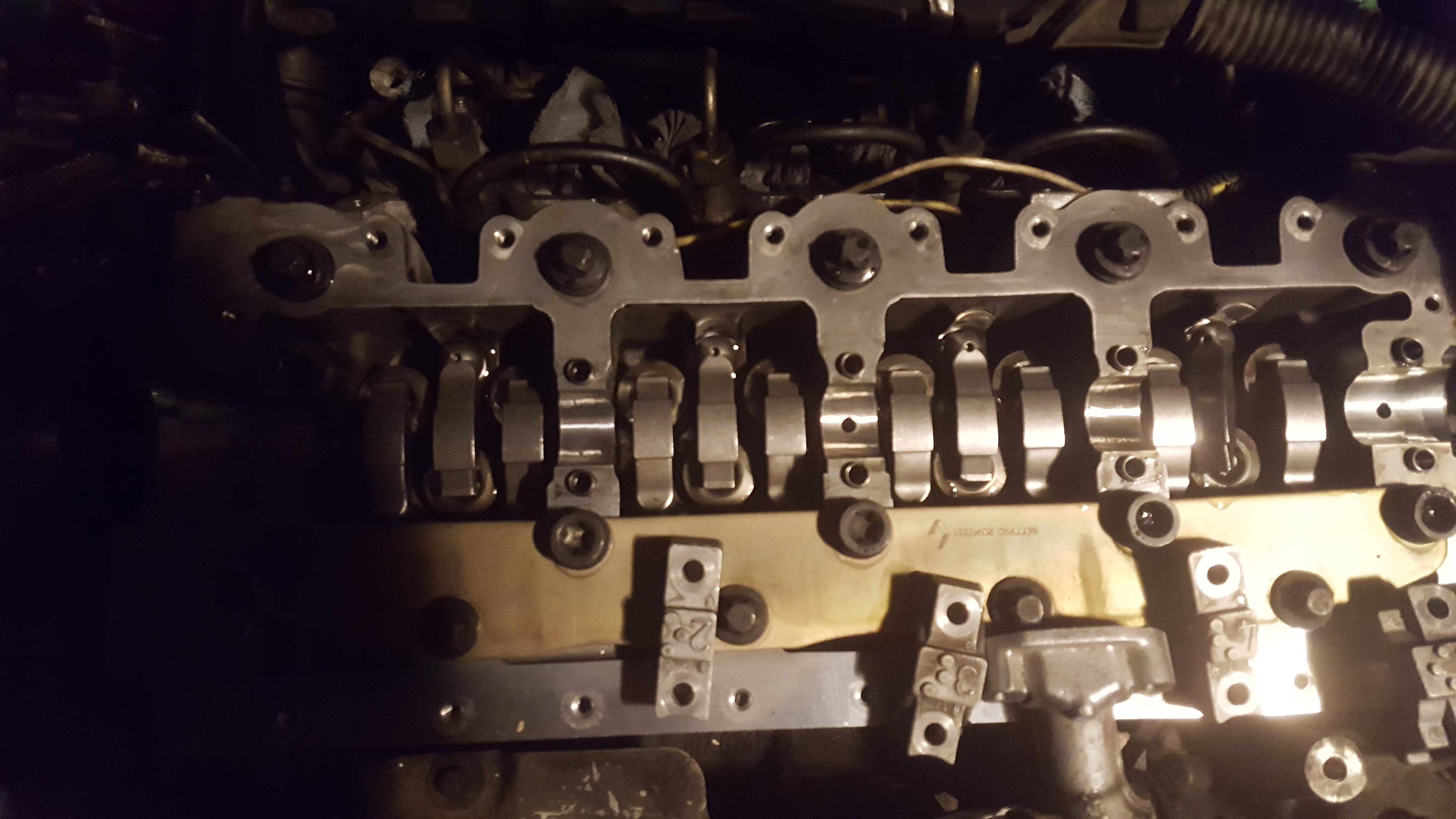

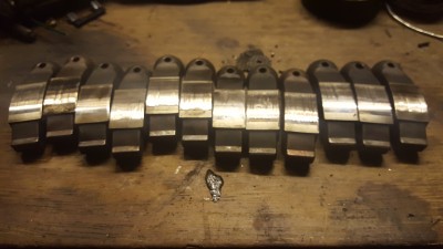

Vu les marques sur les linguets.Je cherche pas je change
Surtout que l AAC est neuf et j en profite pour mettre des poussoirs hydraulique neuf .que j avais en stock depuis longtemps
Tu as bien raison !!
Il aurait ete domage de poser un AAC neuf sur des linguets et des poussoirs fatigués !!
Bien sûr, ça fait grimper la note, mais ça, c'est un autre debat !

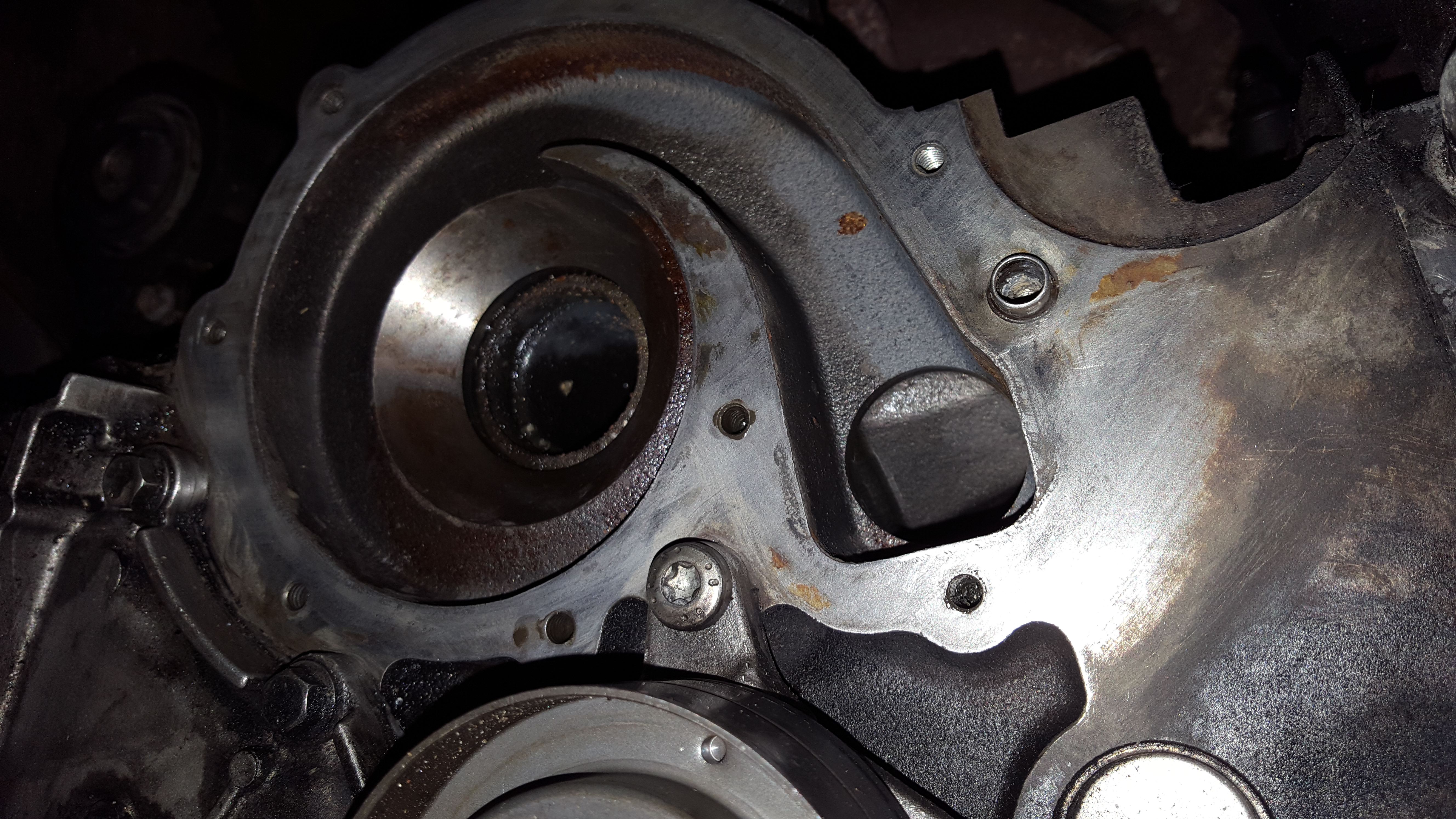

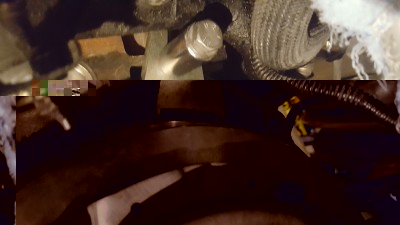

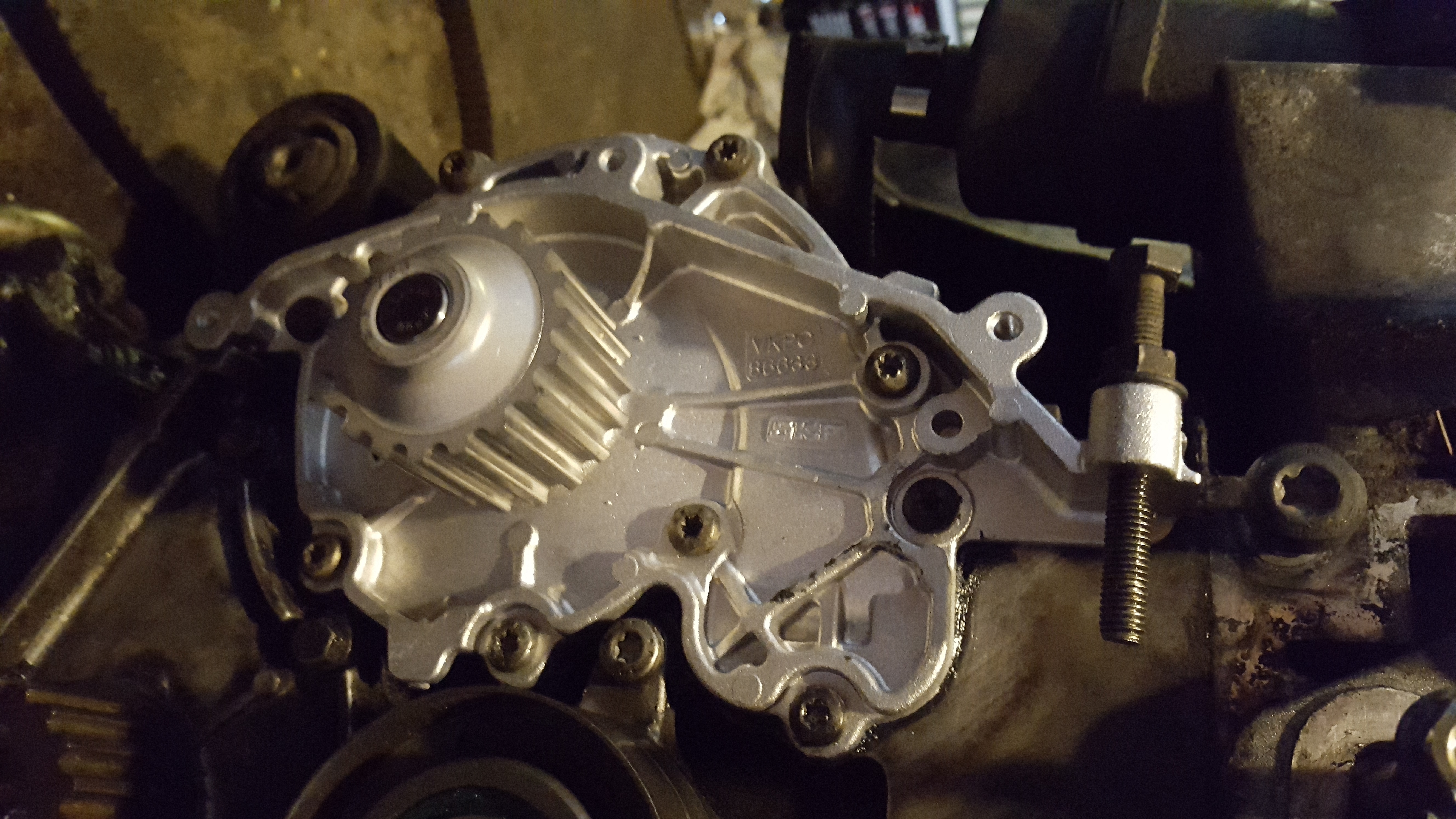

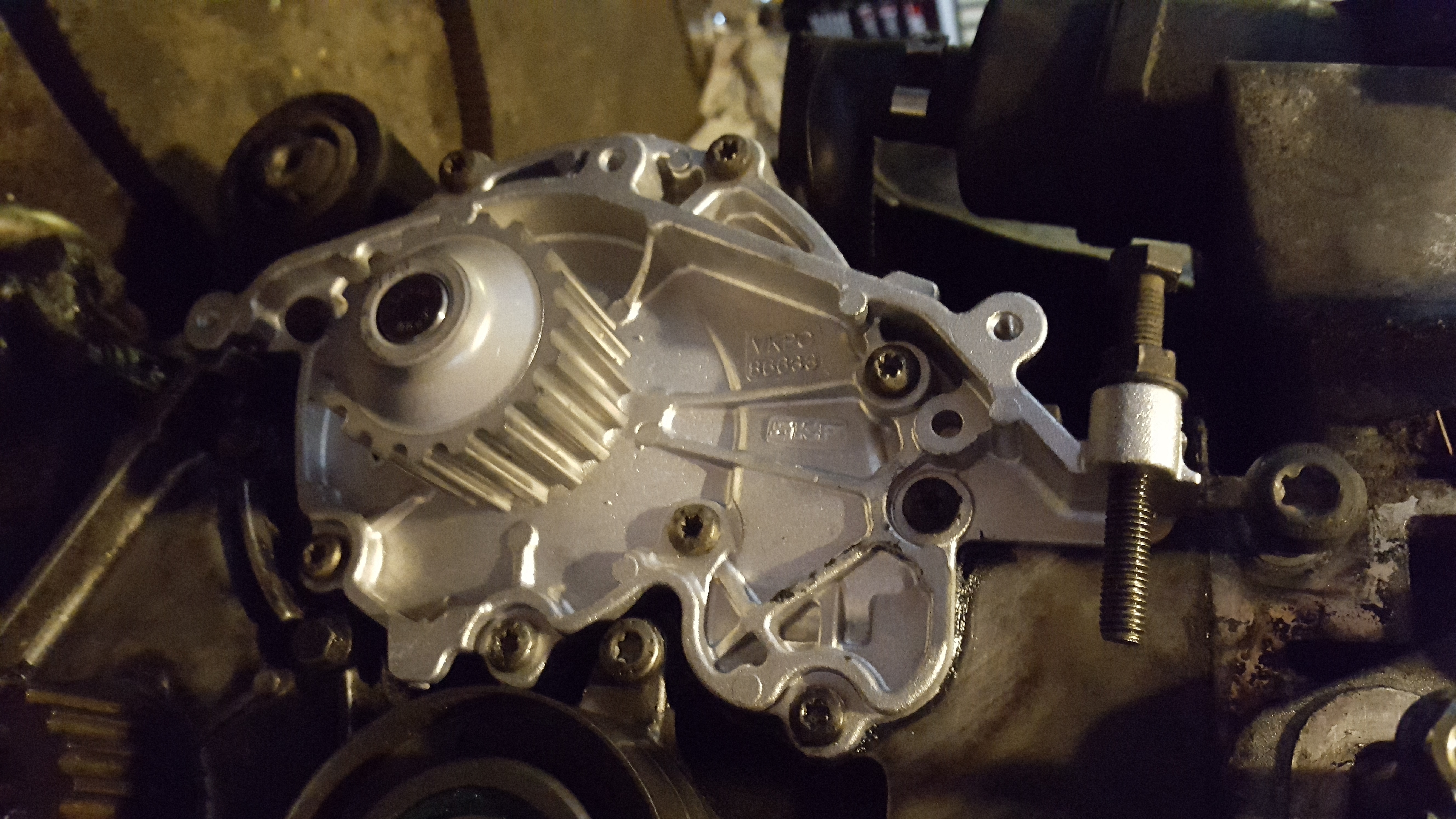

En arrendant mes linguets je continue par la pompe a eau
avec nettoyage du plan de joint au papier a l eau 800
Serrage à la clé dynanometrique à 2 nm
..... avec en récompense le futur vrombissement tant attendu

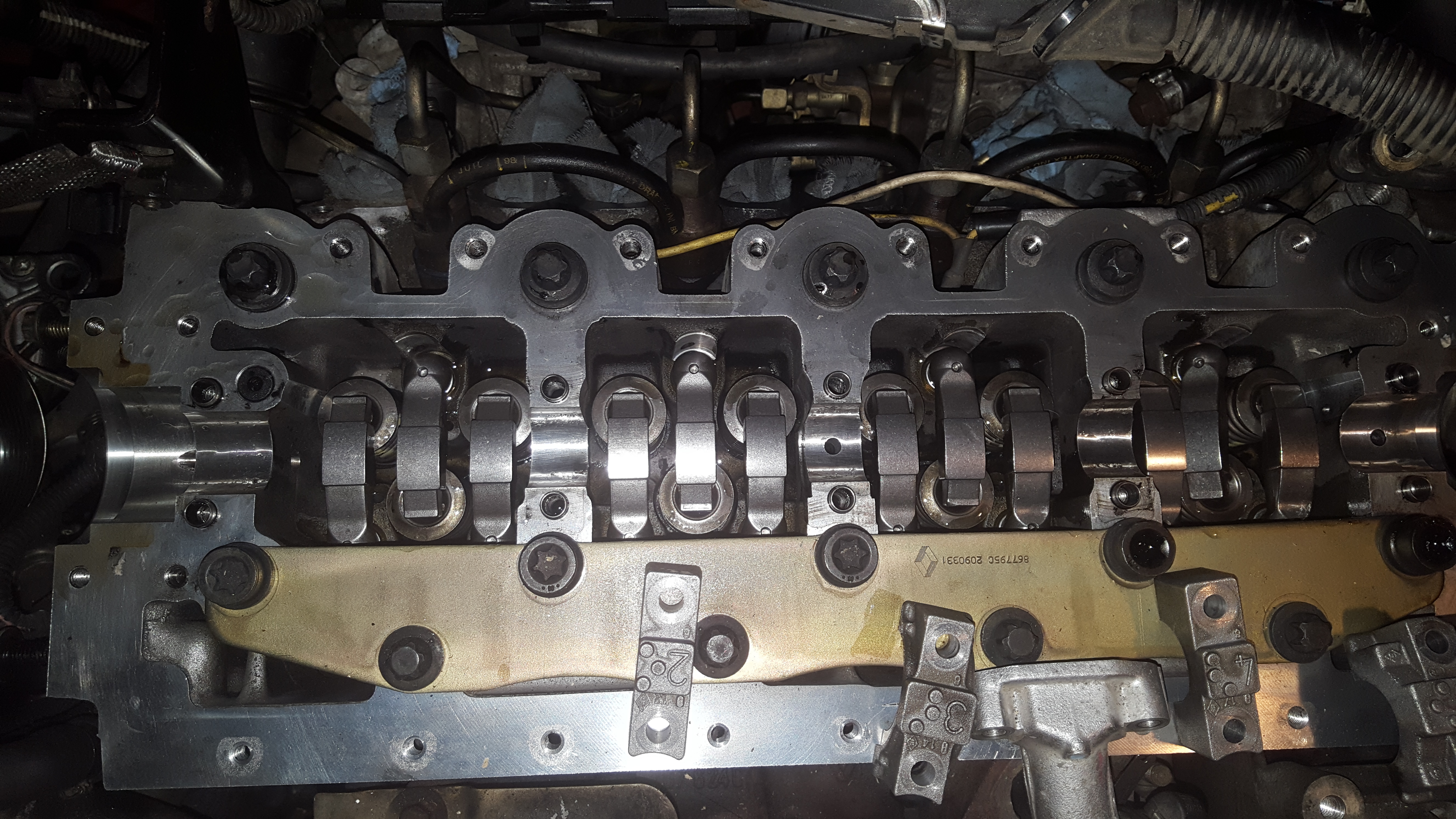

- Messages : 7118

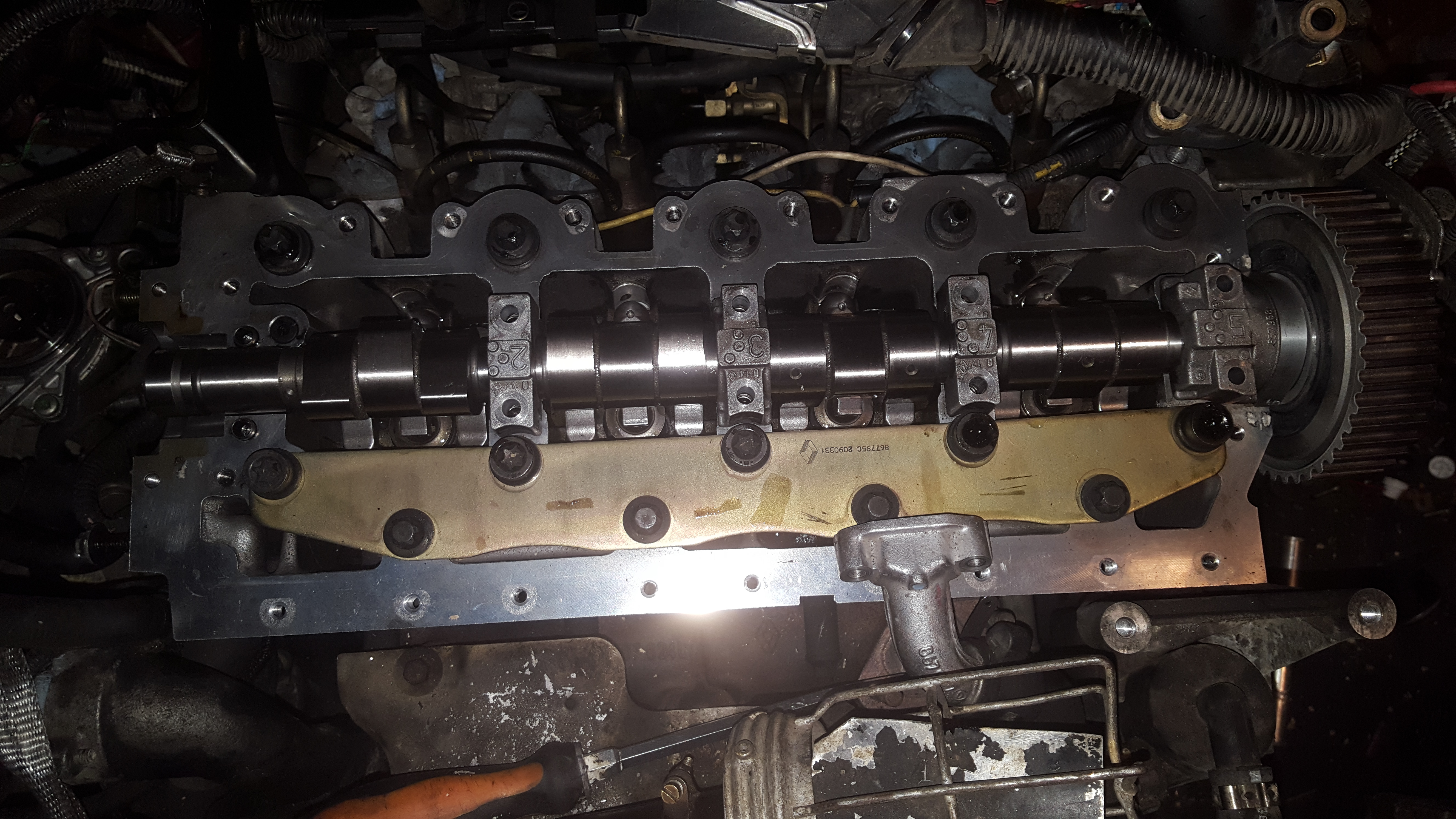

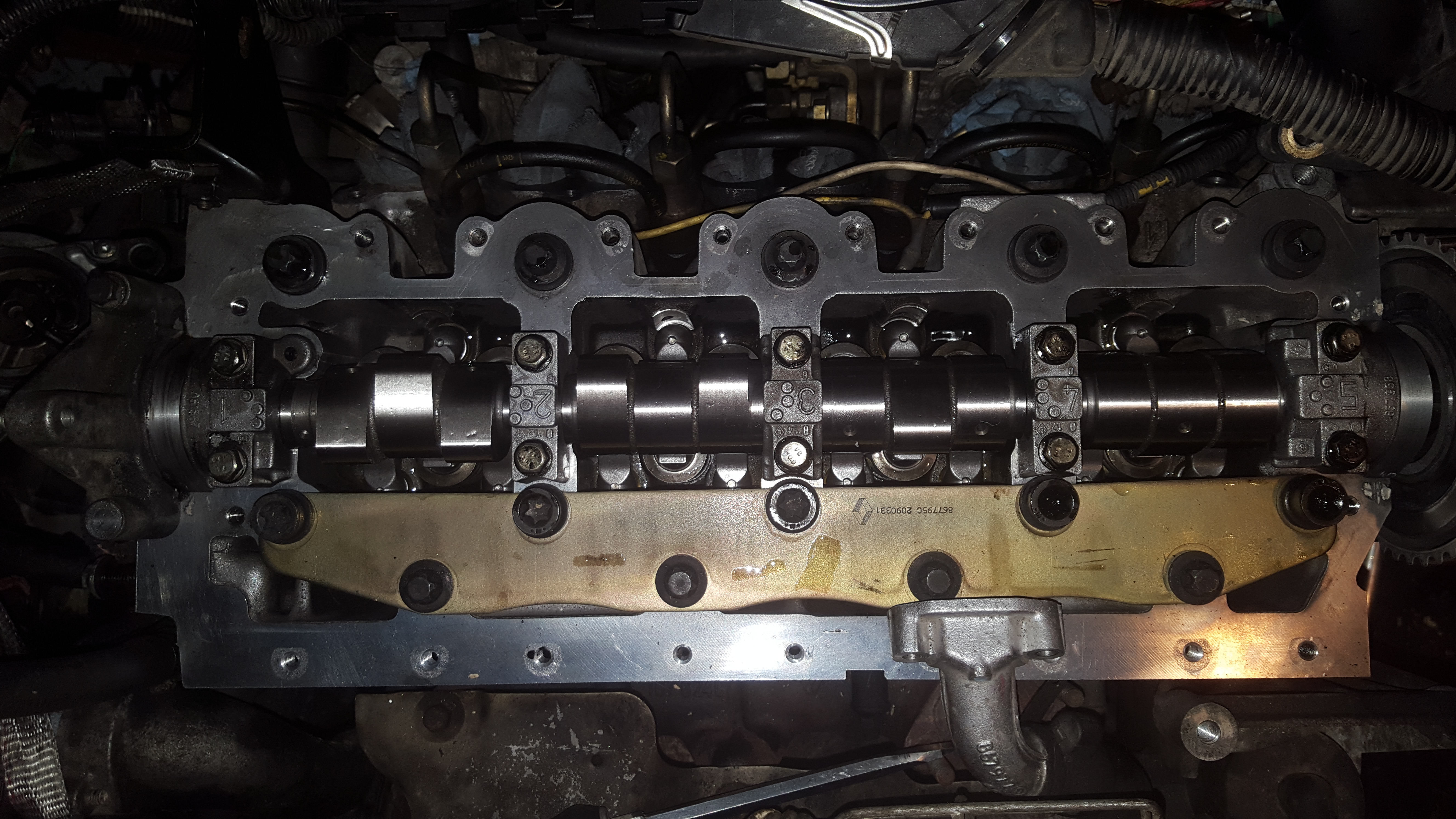

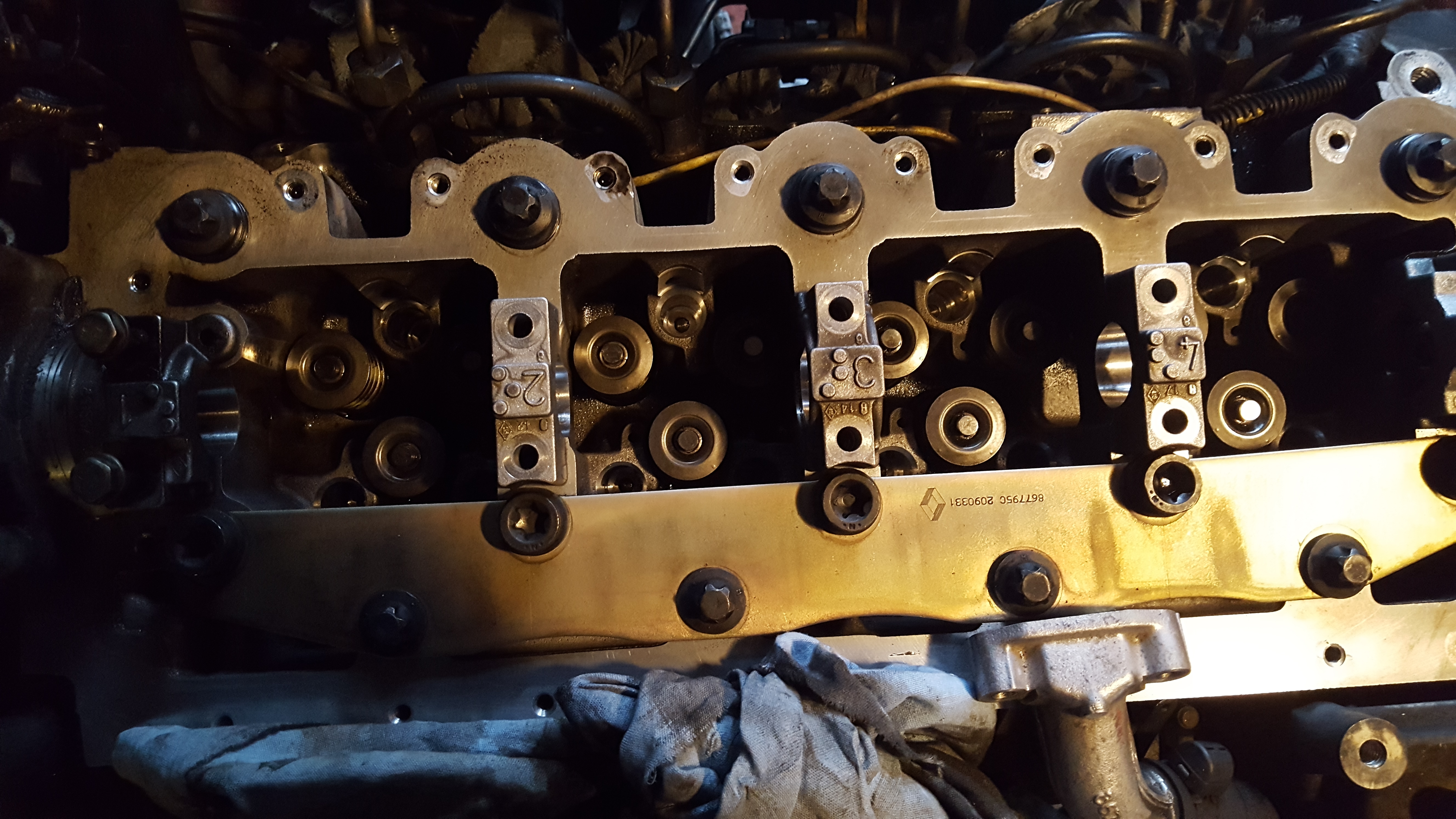

Repose des poussoirs et des linguets enrobés de bonne huile
repose de l 'AAC traité de la même manière
Resserrage progressif
pour que les poussoirs puissent ce mettre en place par rapport à l'AAC
J et serrage pour finir à la clé dynamométrique
pour les paliers à 2.1 nm et puis au Lit
WoW que c'est beau

- Messages : 13756
C'est exactement ce que je me disais en voyant ces photos.
- Messages : 20466
Viiiiiiii !!!
.... un moteur diesel est toujours très beau
