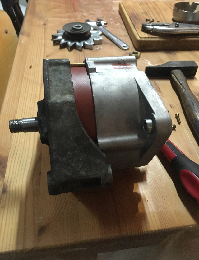

Salut tertous!!
Petit deterrage....
Le cab faisant des miseres a Nat, pannes de batterie regulieres , on a mis une batterie neuve en juin... pour rien !!
En effet, l'alternateur etait devenu faible sans pour autant allumer le temoin de charge au tdb...
Du coup, j'en ai commandé un neuf chez DGJ auto pour 60€ livré, mais une fois deballé, il s'est averé que le modele reçu , bien qu'ayant les bonnes caracteristiques en terme de capacités, n'avait pas la bonne fixation !
Qu'a cela ne tienne, j'ai demonté les 2 pour adapter la partie superieure du vieux sur le neuf !!
La nuit et le manque d'eclairage font que le montage se fera demain !

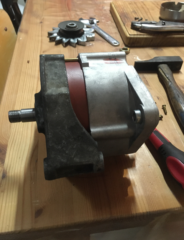

La greffe du "couvercle" sur l'alterno neuf

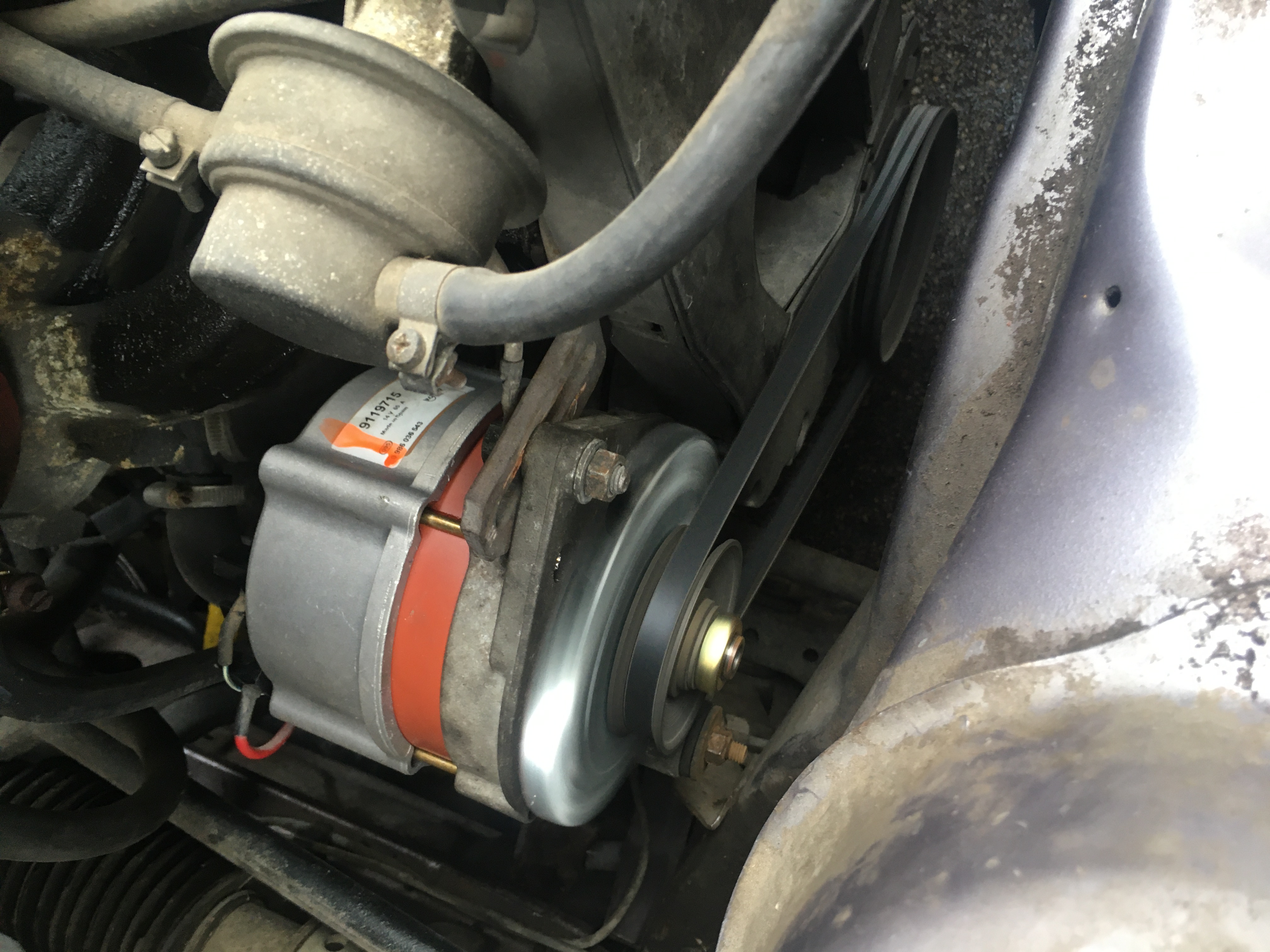

J'ai profité d'une acalmie cet aprem' pour monter et brancher l'alterno du cab' : ça marche !!
