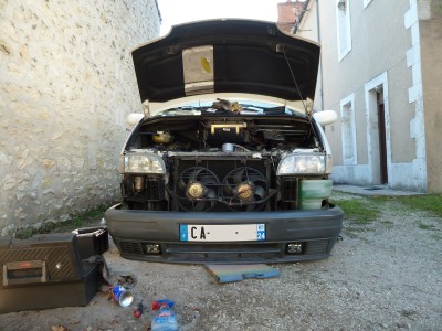

sinon j'ai fait une petite modif à découvrir sur la première photo :mrgreen:

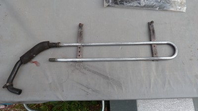

et j'ai récupérer une pièce que je vais adapter à mon espace (pièce récupérer sur mon ancienne R19 16s) 8)
Brun's.
en cour de nettoyage, avant traitement!

Re: Espace II 2.1 td de 95 de Grizzly Sauvage
Cela donne un petit plus ce morceau de tissu... sans, cela fait fade ...
Pour le tube & durite... cela sent le refroidisseur de DA... non :?: :mrgreen:

pontiac a écrit :Salut,

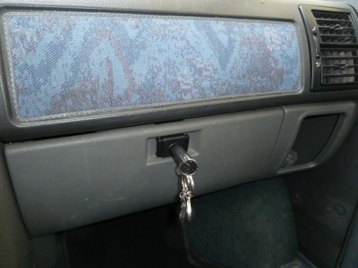

Oui le tissu fait un plus :wink: mais ce n’étais pas de ça que je voulais parler comme new modif, elle est peu être passer inaperçu?
la photo qui suit devrais en dire un peu plus :mrgreen:
sinon pour le tube, tu à bien trouvé pontiac :mrgreen: d'ailleurs ton pseudo me rappel trop la voiture que je conduisait au Canada "Pontiac G5" idem a la chevrolet colbat, une superbe caisse ! :wink:
Ah oui !!
Pas vu la serrure de boite à gants :oops:
J'aurais dû, car je me tâté en remontant celle du remplaçant, j'ai une serrure de ce genre qui attend...
Puis non, j'ai laissé ainsi... sans clé ( quoi que cela prend 2mn a changer :wink: )

Ah oui !! serrure boite a gants 8) pas vu non plus :? . Détail,détail... :wink: Je vois que l'on commence a mettre la barre un peu plus haut :lol: et Thierry (Pontiac),ne tolère aucun laisser aller . :lol: :lol: :lol: ... :wink:
ok :oops: :arrow: :arrow: :arrow:

Je pensé qu'avec vos yeux d'expert ça se serai vue de suite :mrgreen: par contre je ne me rappel plus sur quel véhicule javait récupérer cette serrure (peu être une R21 ) mais j'ai pas pu en retrouver une autre :roll:
p23 a écrit :Ah oui !! serrure boite a gants 8) pas vu non plus :? . Détail,détail... :wink: Je vois que l'on commence a mettre la barre un peu plus haut :lol: et Thierry (Pontiac),ne tolère aucun laisser aller . :lol: :lol: :lol: ... :wink:
J'aime bien le petit détail qui pour moi peu faire la différence :mrgreen: y en aura surement d'autre, faut que je trouve :lol:

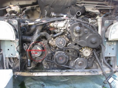

Après quelques recherche sur le net, puisque je ne trouvé pas ma réponse sur mon RTA, et si je ne dit pas de connerie, le compresseur de clim utilise sa propre courroie non? si c'est le cas, bé je peu la supprimé sans soucie
pour le moment c'est la seul photo que j'ai trouvé (trouvé sur le net mais je pense quelle vient du forum?) qui parait confirmé se que j'avance, je peu donc supprimé cette courroie sans risque :?:

Le compresseur a une courroie rien que pour lui. :wink:
Donc pas de soucis !

p23 a écrit :Le compresseur a une courroie rien que pour lui. :wink:
Nickel je vais pouvoir faire ma modif, et déposer le condenseur pour y placé mon refroidisseur de DA :mrgreen:

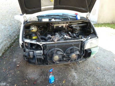

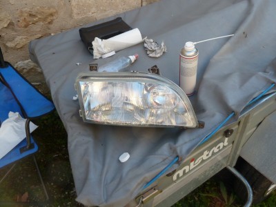

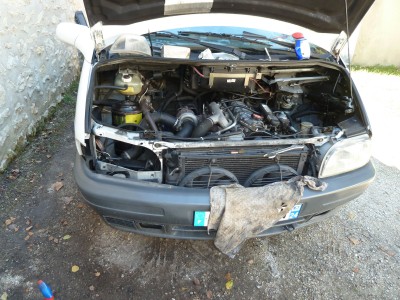

Pour mon problème de pompe injecteur, j'ai ouvert un post dans espace2, je commence a avoir des réponses :wink:

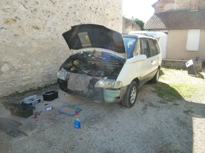

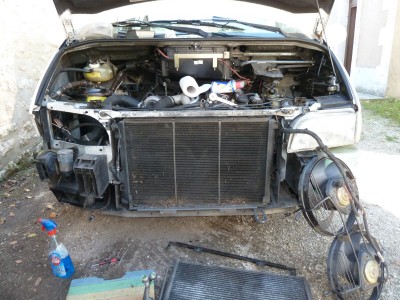

Sinon aujourd'hui, j'ai commencer le démontage de la face avant, (ce doit être la 3ème fois :lol: ) pour virée la clim, que je n'utilise pas, et qui de toute façon était décharger depuis que je l'avait acheter'!
j'en est profité pour nettoyer le 2ème phare (l’intérieur de la parabole et le verre comme le premier phare) :mrgreen:
donc j'ai viré, le condenseur devant le radiateur (il y en avait de la merde entre les 2 :shock: ) ainsi que filtre déshydrateur et tout les tuyaux jusqu’au radiateur de chauffage(parti qui se trouve dans le compartiment moteur)

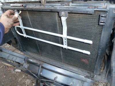

cela me laisse maintenant largement la place pour y placé mon refroidisseur de DA

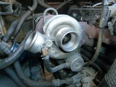

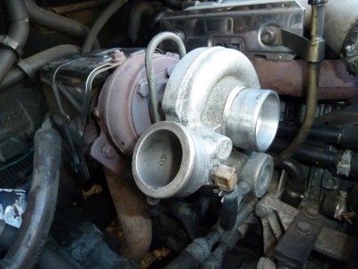

petit contrôle au passage de l'état du turbo qui parait en bon état :wink:
demain je m'attaque aux AB qui ne se régler plus du tout (réglage de hauteur) avant le remontage du pare choc

2ème phare nettoyer
2ème phare nettoyer
Vue d'ensemble, début de démontage.
Dépose du bouclier.
Dépose du bouclier.
Démontage du "condenseur".
Une petite parti de la saleté accumulé .
Dépose du condenseur.
1ère présentation du refroidisseur de DA.
2ème présentation du refroidisseur de DA, traité avec de la peinture zing pour échappement.

Aspect du turbo, bon.

Gaffe que le refroidisseur de DA n'aille pas fragiliser le radiateur avec les vibrations... a mettre avec fixation haute & basse...

pas de souci, je l'est présenté sur les photos, mais pas encore trouvé l’installation idéal (la nuit arrivé a grand pas) :wink:

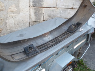

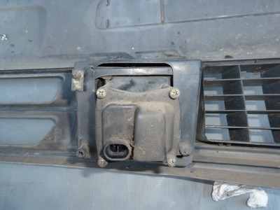

Bon aujourd'hui j'ai remis en état les fixation des anti-brouillards avant, maintenant ils sont réglables, avant j 'éclairait les arbres en entier :oops:

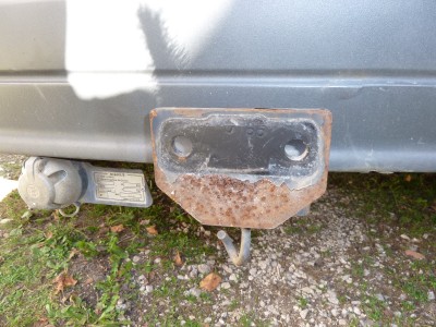

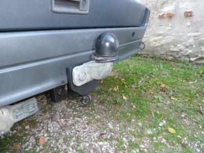

j'ai aussi démonté ma boule de remorquage pour traité mon attelage (peinture blaxon)
et la dernière photo, digne d'un parano, mais on ne sais jamais :lol:
