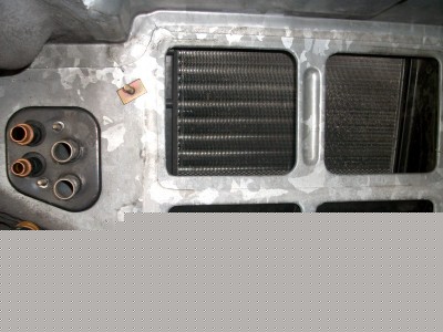

Cet aprem j'attaque un autre chantier... celui coté chauffage, ya du taf !
Modification : passage de clim a non clim...

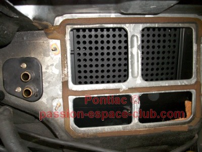

Sur le remplaçant, avec clim... l'on voit l'évaporateur qui va virer & 4 sorties ( 2 durites de l'évaporateur & les 2 du radiateur chauffage )
Sur l'actuel, sans clim... pas d’évaporateur mais 1 grille et 2 sorties ( les 2 du radiateur chauffage )
Mine de rien... le remplaçant va gagner un poids fou avec tout ce que j'aurais viré dessus :mrgreen:
@ suivre...

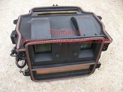

Ah oui aussi... bloc ventilation révisé ( je l'avais refait il y a ~1an, thermo-fusible neuf & ventilo sur roulements étanches )
Nouveaux joints en caoutchouc, basta les joints mousse avec une durée de vie très limitée :!:

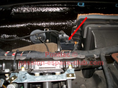

Voilà sur quoi je suis tombé en dégageant la partie inferieur du TdB, du boulot en plus ( le système antidemarrage / alarme )
Pour ceux qui ne trouvent pas le relais cadenceur... sur certains modèles "ils" l'ont planqué sous la planche de planche de bord, au dessus de la colonne de direction ( il va vite retrouver sa place en bas contre la colonne !! )

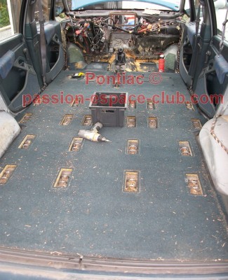

Hier, pas avancé comme prévu... :roll:
Du coup vous n'aurez pas les photos attendues, mais il me semble que Dan a dû en mettre quand il a changé la moquette arrière du sien ( ? )...
Je n'ai pas eu a le faire ( gain de temps ), en fait elle est en aussi bonne état que celle de l'actuel... juste très crade :!: :evil:

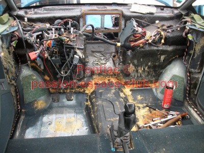

Emplacements d’ancrages des sièges remplis d'un peu de tout, moquette dégueulasse ( pas trop visible sur la photo )

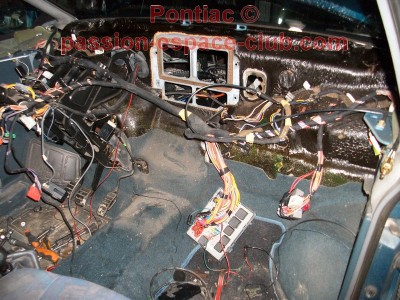

Après avoir viré le bloc distributeur de chauffage et autres "bricoles"... au tour de la moquette avant, ouf ! aucune oxydation dessous, c'est sain
Pendant que je récupérais la moquette de l'actuel et la remettre dans le remplaçant... Mme c'est occupée du nettoyage ( sol & plafond ), c'est nickel propre...
Une fois le nettoyage fini, repose du bloc chauffage qui lui aussi a était nettoyé ( a grande eau tellement il était crade : liquide vaisselle, eau chaude & jet d'eau puis remplacement de ces joints mousse )... maintenant obligé de bâcher pour ne pas salir :wink:

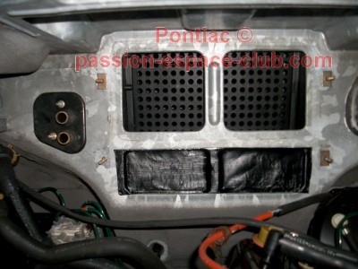

Avant de reposer le bloc chauffage et le bloc ventilation... j'ai obturer 2 entrées qui ne servent à rien, mis à part nous balancer de la poussière dans l'habitacle :twisted:
Une fois les 2 entrées bouchées, cela donne çà...
