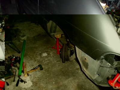

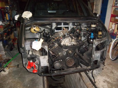

Voilà où on en est, ce soir :

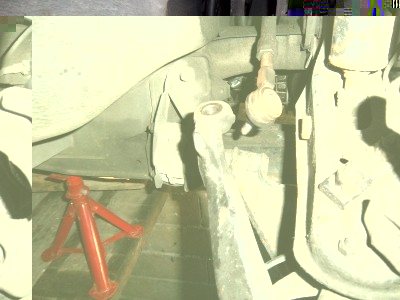

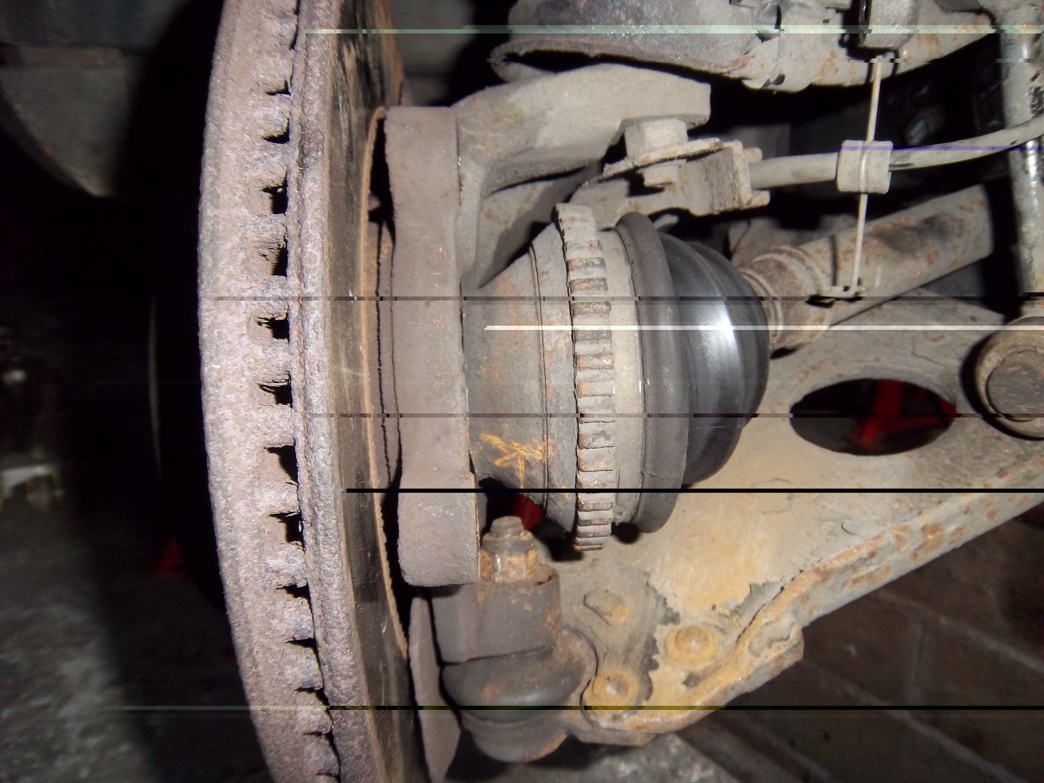

Je bloque sur la sortie des cardans.
J'ai retiré la biellette de direction, l'étrier de frein, la goupille niveau boite, l'écrou de cardan, of course, mais même braqué à fond, ça ne sort pas.
Ai-je oublié quelque chose ?
biellette de direction retirée
étrier de frein également retiré
Sinon, perception de la disqueuse et je fais comme ici : http://www.forum-auto.com/pole-techniqu ... 406425.htm
Dans ce cas précis, les rotules de suspension ont déjà été changées au moins une fois, car moi, c'est serti.
Merci !

Re: Grosse révision du "2" V6 2.8 ** Lancement d'un V6-thon !
Eric... faut que tu déboite au moins une rotule de la fusée, soit supérieur soit inferieur
Sinon le cardan ne sortira jamais sans çà :!: :wink:
PS: désolé pour ce qu'arrive a ton IV :roll:

pontiac a écrit :Salut,
Salut Thierry,
Je me doutais plus ou moins de ce truc, il me semblait avoir eu la même farce avec le "1"... :wink:

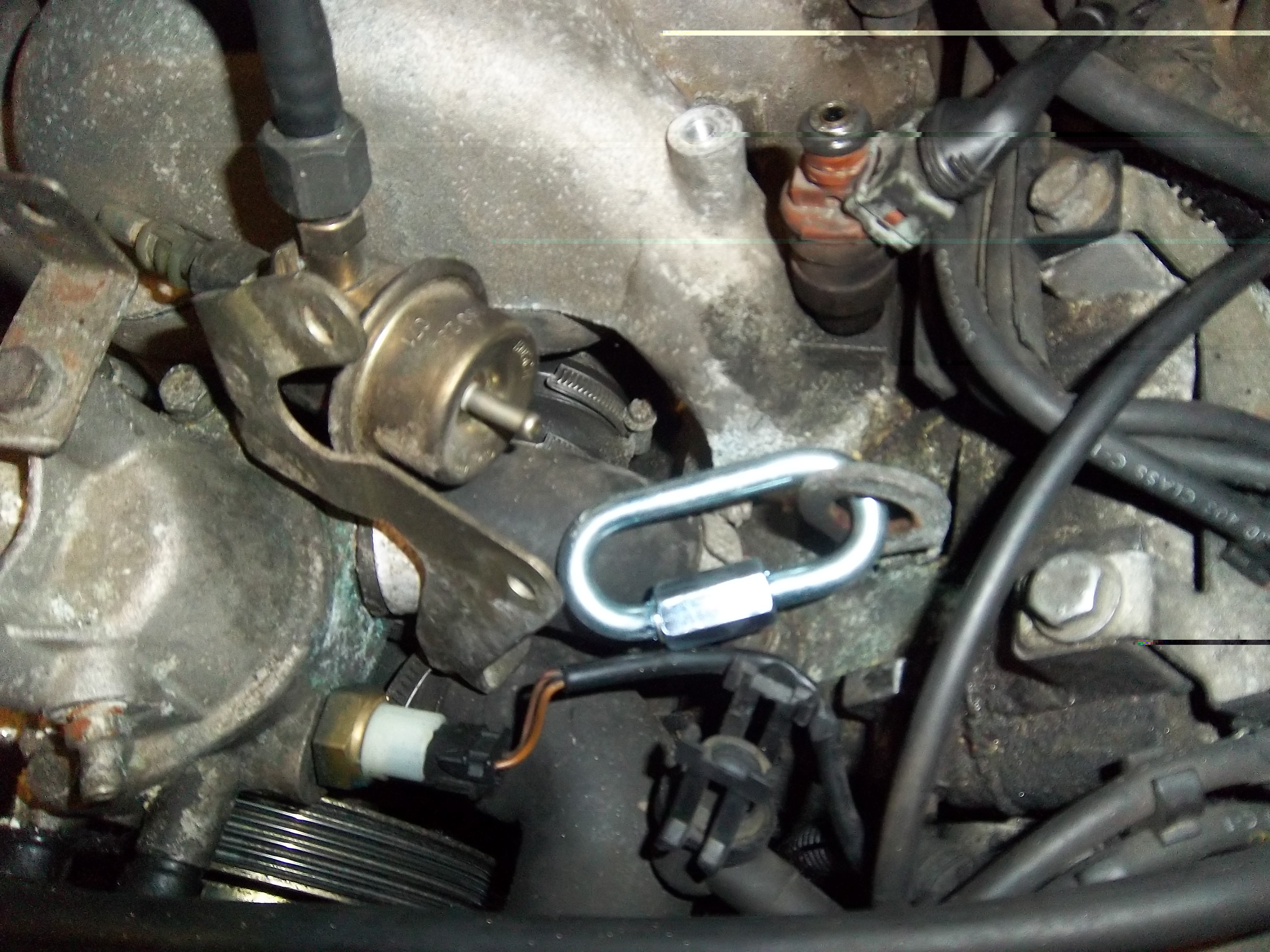

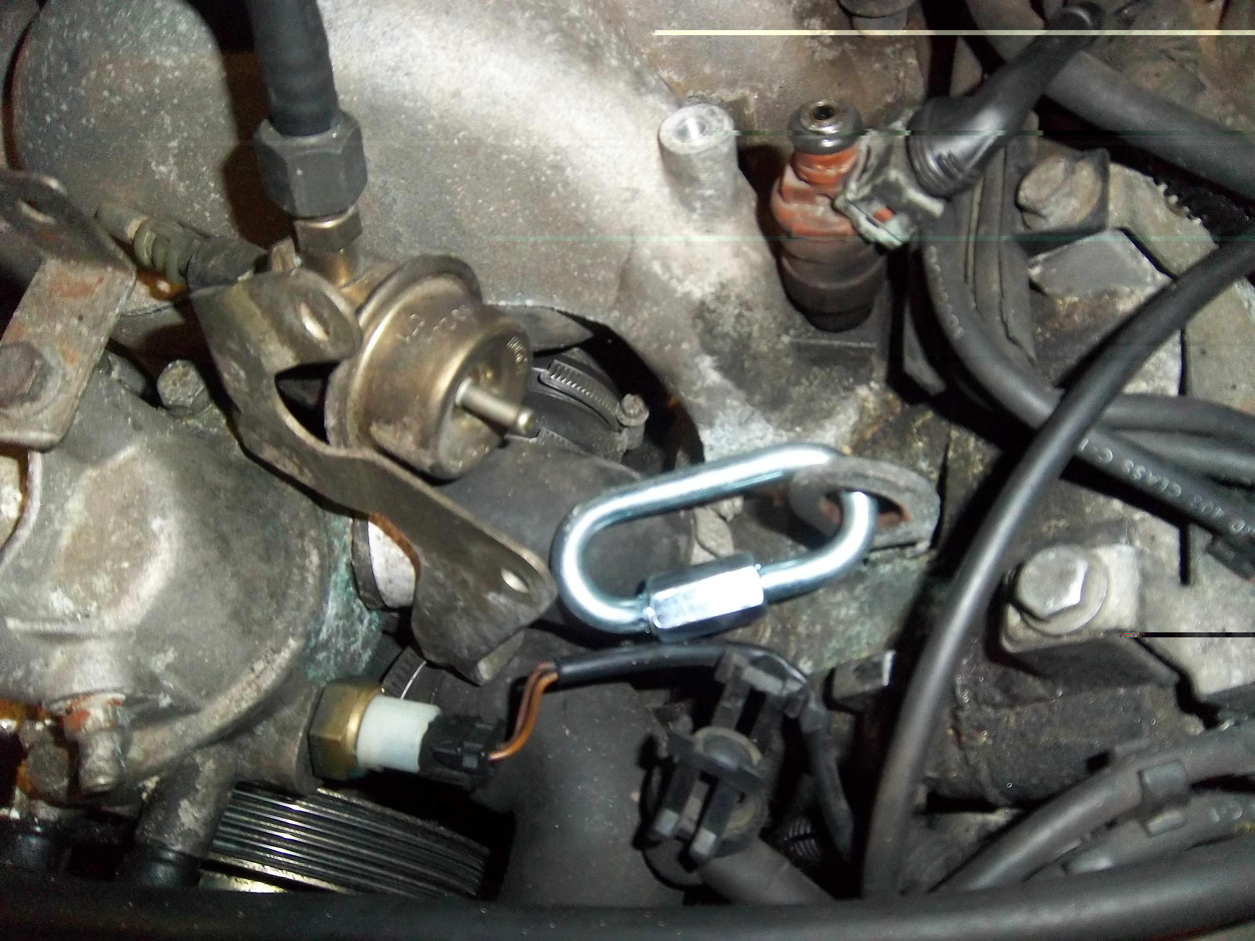

Sinon, en attendant, j'ai gagné du temps, en refaisant le câblage du bloc de ventilation, et changement de la résistance.
J'avais récupéré début décembre, un autre bloc de ventilation, j'ai ainsi récupéré un câblage en bon état avec les connecteurs.
A ce propos, où puis-je trouver des charbons ? Sur les 2 blocs, il sont bien usés !

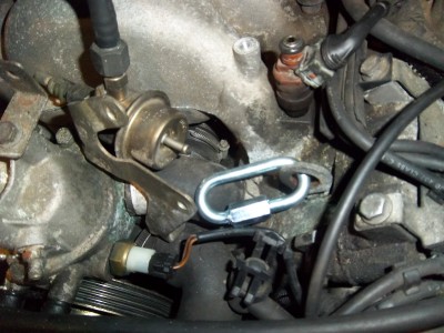

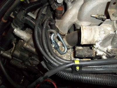

Pose des anneaux de levage sur les 4 points d'ancrage, ce qui m'a obligé à retirer la rampe d'injecteurs droite, pour ne pas l'endommager lorsque tout sera en tension.
