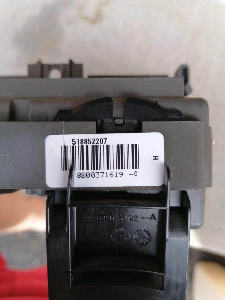

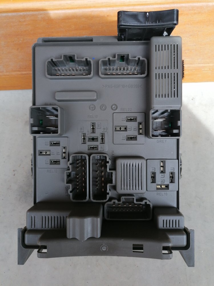

il y a 2 relais signalé pour "Verrou", j'ai bien trouvé le R12, mais ou est le R13 ????

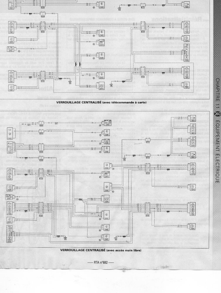

info en plus, si quelqu'un a ce schéma de la RTA dernière édition pour l'Espace, car la c'est pour celui jusqu'en 2006 maxi (phase 1 que j'avais avant)

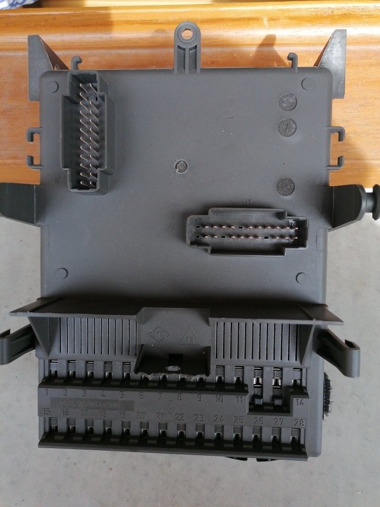

Bonjour Zegg12, comment as tu établis ton diagnostique ? car moi les soudures bip bien a l'ohmmètre, merci pour tout renseignementsZegg12 a écrit : 28 févr. 2021, 14:02 Salut à tou-te-s, opération réussie !!!
Donc, le constat d'Éric est le bon!!!
Un grand merci à toi Éric ainsi que mes 2 collègues pour m'avoir aidé à réparer les 3 soudures défectueuses qui faisaient que je n'avais absolument plus de fermeture centralisée.
Quel plaisir de déverrouiller la voiture par un seul mouvement de main...
Avis aux modos pour mettre la solution d'Éric en tuto qui, semble t'elle, résoud à coup sûr le problème lorsque la fermeture centralisée dysfonctionne.
Pour le démontage du tdb pas de difficulté particulière, on s'en débrouille seul-e.
L'ouverture du BFR est une opération relativement facile à condition d'être un minimum méticuleux-se.
Par contre Éric à raison concernant la difficulté de la soudure, si on ne sait pas bien faire (ce qui est mon cas) on fait faire par qui sait bien souder.

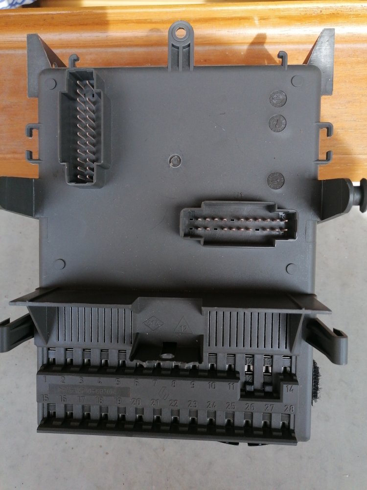

Bonjour Théo, est ce que lorsque tu as testé a l'ohmmètre la soudure ca bipai quand même ? car moi quand je teste tout est ok, je pensai a un relais, mais finalement non.Théo. a écrit : 14 mars 2021, 11:42 Bonjour,
Pour le coup, j'avais entièrement démonté le circuit imprimé de son boitier pour voir si il n'y avait rien de l'autre côté. Je pensais à un problème de vibration aussi ; mais après démontage, je trouve que ça doit pas être si sensible que ça aux vibrations. Je miserait plutôt sur la mauvaise qualité d'étain et des alternances de température (ça doit chauffer par moment). Qu'en penses-tu aux vues des photos ?Totor33 a écrit : 14 mars 2021, 10:02 Bonjour,
Je pense que si la soudure casse, c'est à cause des vibrations sur le composant de l'autre coté du CI. Suivant ce que c'est et si il y a de la place coté composant, je pense qu'un point ou deux de colle au pistolet permettrait de pérenniser la réparation en empêchant le composant de vibrer.

ça peut biper, donc signifier que tu as un contact, mais tu peux avoir une mauvaise soudure (soudure sèche par exemple), et ça crée une micro résistance, et vu la sensibilité de l'électronique de nos voitures cela est suffisant.
j'ai eu le coup sur un décodeur d'une chaine de tv il y a une trentaine d'année, étain de mauvaise qualité, j'avais le son mais pas l'image, réfection de quelques soudures avec du bon étain, et ça fonctionnait.
idem sur un contacteur de marche ar, ça bip au testeur, mais ça ne fonctionne pas, il y a une résistance trop élevé, et plus assez de jus à l'ampoule.

Essaye de changer le relais et si cela ne change rien et que tu gère du flux sur les soudure en question et c'est parti ressoude les toutes

Alors j'ai pu prendre le temps de re démonter le TDB et de faire l'ensemble des soudures en question.
Bien c'est parfait, je ne sais pas pourquoi mais le simple fait de les refaire, ma centralisation fonctionne a nouveau !
Grand merci a vous.
