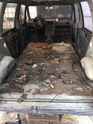

Toujours en préparation pour les 40 ans.
Les 2 trains AV sont maintenant terminés et le carbu réglé, merci Yves !!

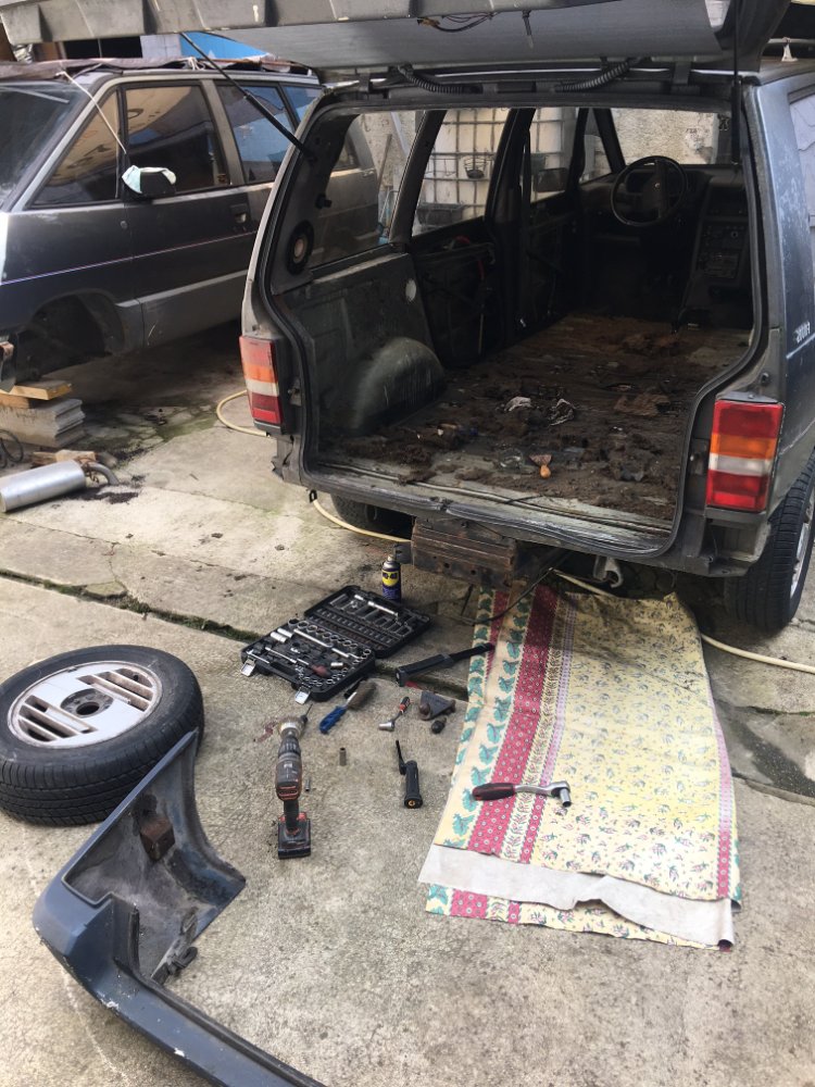

Je désosse P"TIT SUISSE pour rhabiller MARILYNE.
Récupération des moquettes et des insonorisant quasi neuf.
Avant faut retirer les vieux qui en 1986 sont collés sur toute la surface alors que P'TIT SUISSE de 1987 n'a que les pourtours collés.

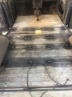

Avant la repose, peinture des crochets de sièges (j'ai laissé brut l'emplacement du crochet de siège car de toute façon la peinture part à la longue)
Remplacement du cache plastique du réservoir par un cache métallique, bien plus étanche.

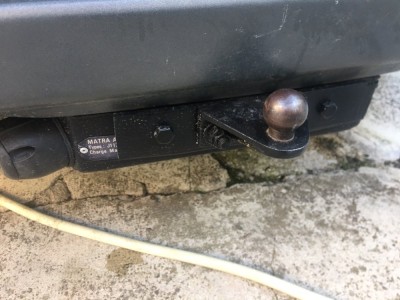

Démontage de l'attelage pour peinture et remontage avec la boule de 34 pour la petite ERKA.

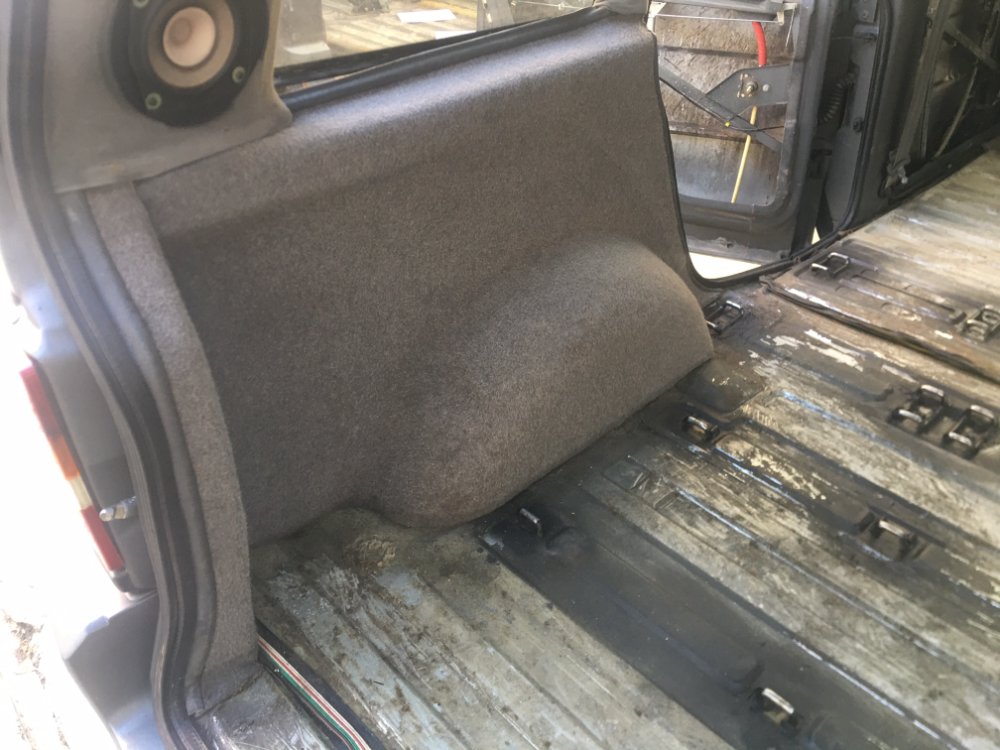

Début du remontage des habillages de passages de roue. Provenance P'TIT SUISSE, impeccables.

C est donc a ça que ca ressemble, sans la moquette
Je voyais pas le réservoir autant en avant, la trappe est juste derrière les sieges avant , on dirait

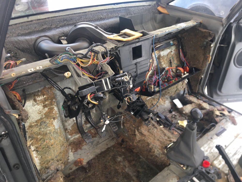

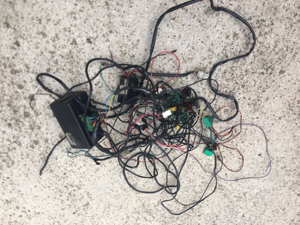

Je continue de démonter (un beau petit patchwork de vis n'est-ce pas Georges
) , retrait des moquettes avant et désinstallation de l'ancienne alarme et reconnexion correcte des fils.
L'araignée démontée ...

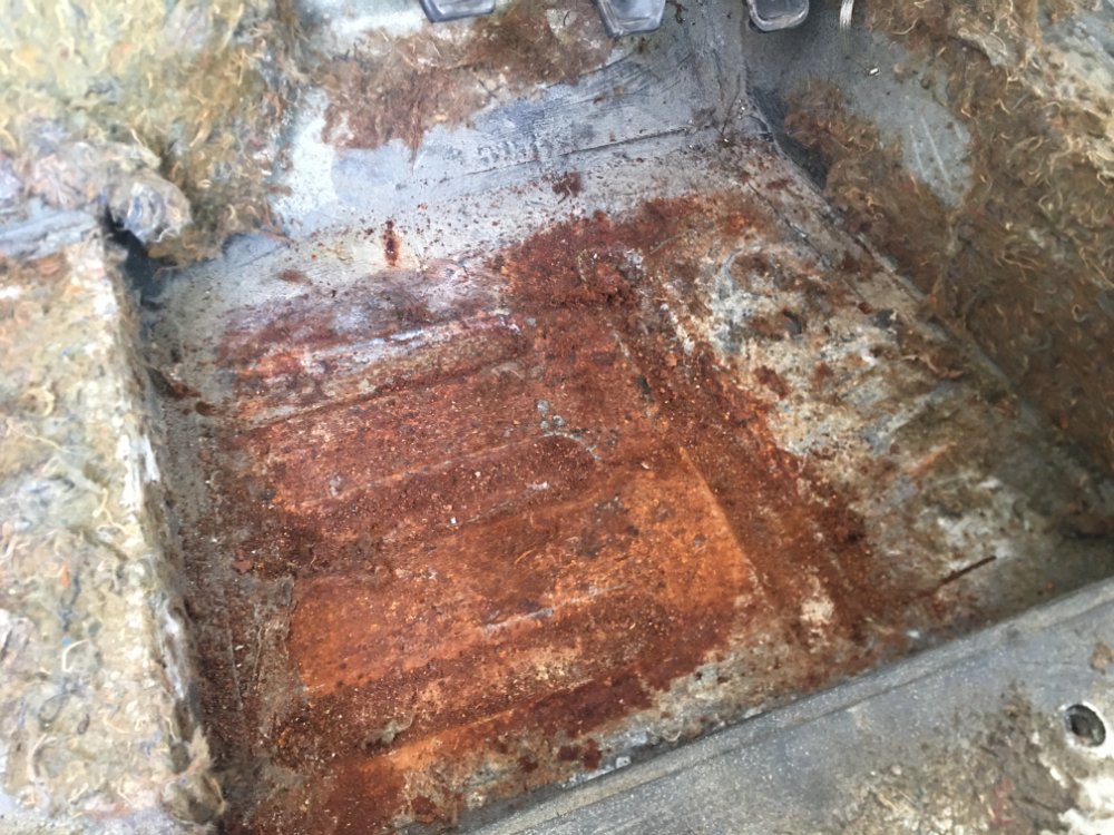

Infiltration d'eau à vérifier

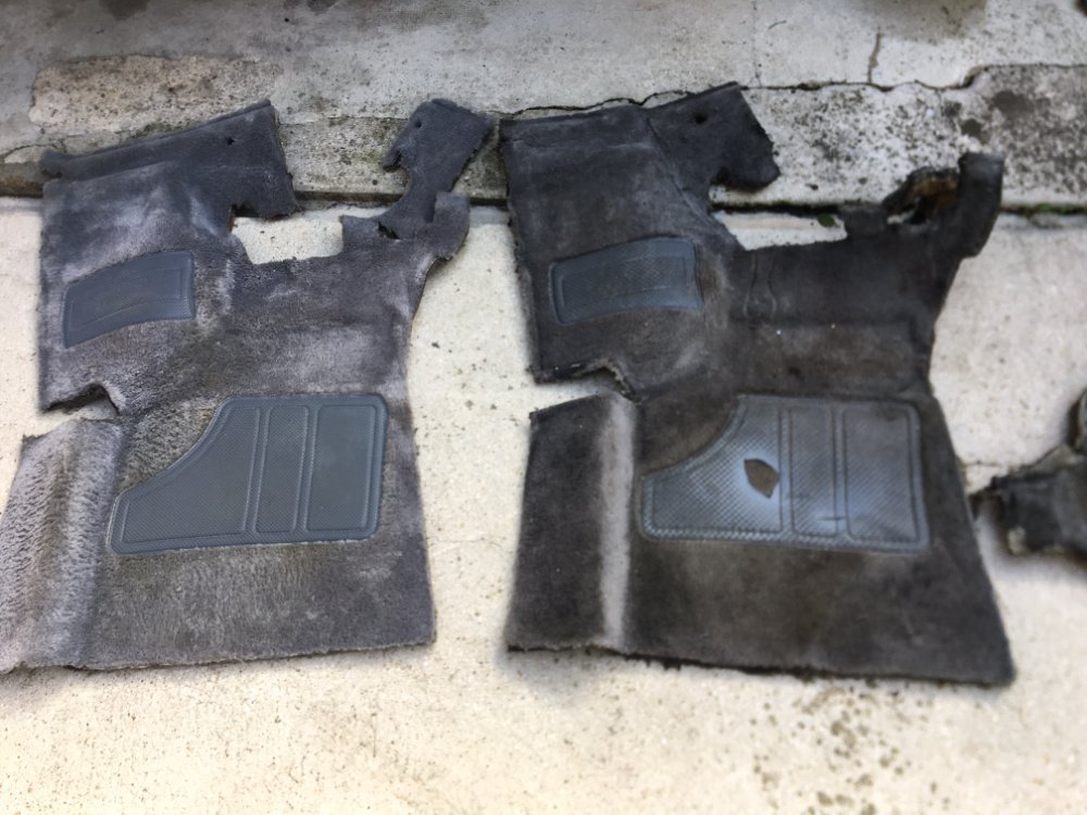

A gauche moquette du PTIT'SUISSE et à droite celle de MARILYNE, y a pas photo !

Comme le tableau de bord est vraiment déposé , remplaces le radiateur de chauffage .
Je pense que ce préventif n'est pas du luxe , vu le boulot que cela entraine .
Baccaronze
- Messages : 855
Re: LA NOUVELLE VIE DE MARYLINE
C'est effectivement le bon moment
Je dirais même, profites en pour vérifier la connectique du ventilateur, tant qu'il est à l'air libre
.... et l'état de tous les faisceaux, en particulier ceux qui partent des commodos aux phares
