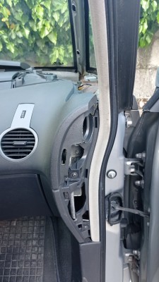

A force de bidouillage d'une pause à l'autre j'ai trouvé le coupable :

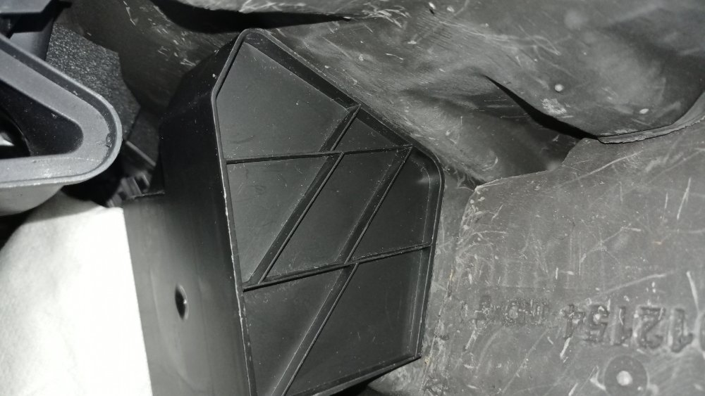

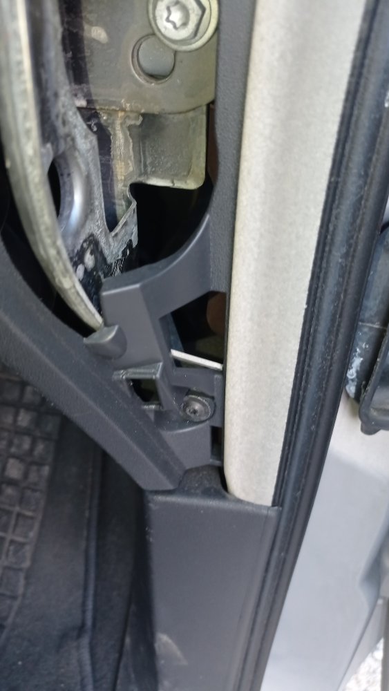

Il s'agit de cette pièce :

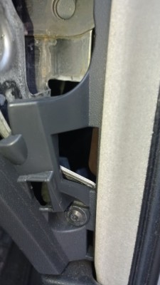

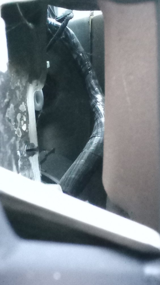

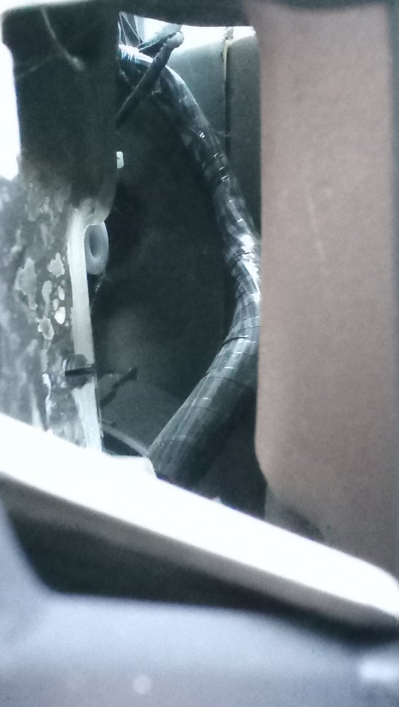

Elle se ballade et n'est pas fixée. J'ai roulé une cinquantaine de kilomètres en l'ayant au pied du siège passager avec le bruit qui continue, donc ce n'est pas elle a proprement parler, mais je pense que c'est ce qui la maintenait en place qui s'est barré et qui vibre dans un coin.
J'ai démonté l'autre côté du tableau de bord, et la pièce symétrique côté conducteur tient elle bien en place.

Celle côté conducteur tient, celle côté passager n'est pas fixée, j'ai même pu la sortir, rouler une quarantaine de km sans, puis la remettre pour constater que ce n'est pas d'elle que vient le bruit.
Elle a par contre une encoche qui semble faite pour loger un petit bitonniau et être maintenue en place par un écrou.
Ma supposition est que cet écrou à du tomber et aller se loger dans quelque anfractuosité entre la boite à gants et le passage de roue, mais ça pourrait tout aussi bien être autre chose il est vrai.
Pour vraiment comparer avec le côté conducteur il eut fallu déposer tout le tableau de bord, je suppose que je n'y couperai pas.

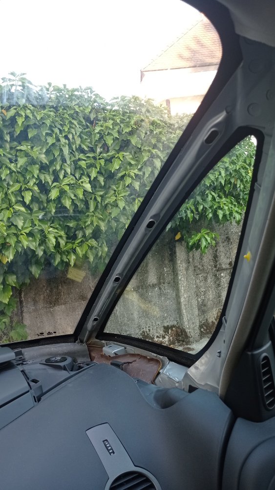

Pendant longtemps j'ai pensé que c'était une partie du revêtement de planche de bord qui se mettait à tapoter sur la vitre de pare-brise ou la casquette en plastique dur du tableau de bord. C'est localisé, et tout à fait absent en dessous de 90 km/h.

Ce fichu rossignol est revenu !
Peste, il était plus en forme que jamais hier soir.
J'ai pu confier le soin à ma passagère de l'enregistrer, écoutez si le cœur vous en dit : ça me permettra de juger si c'est moi qui exagère ou s'il y a vraiment de quoi devenir fou avec cette saleté. C'était à nouveau un trajet de nuit, il y avait un peu de fatigue, mais ça m'a exaspéré (et fait exploser la conso parce qu là contrairement à l'accoutumée je cherchais à gagner la moindre seconde à ne plus devoir supporter ce boucan).
Ce soir j'ai re-démonté la partie du tableau de bord qu'on peut retirer à la main par dépit, mais ça ne servait à rien. C'est tout le tableau de bord qu'il faudrait déposer, et je ne suis pas chez moi donc ni outil ni emplacement - sans compter que j'ai un dossier important à boucler pour une formation dans deux semaines, autant dire que ca devra attendre.
J'ai écumé les pages du forum (et même de toutes les autres pages de propriétaires d'EIV que j'ai trouvé, sur planète Renault, le forum Caradisiac et les groupes Facebook), et les bruits parasites ont l'air commun ( :x ) mais causés par plein de raisons différentes ( re :x , et bien content de n'avoir pas dépensé plus de 40 000 € là dedans en pensant à ceux pour lesuels cela s'est produit avec des voitures de moins de deux ans).
C'est dommage qu'une voiture si agréable soit si mal construite. Un jour je suis ravi et le lendemain je me convainc que ma prochaine voiture sera une Toyota tarte pour être sûr de ne pas être autant emmouscaillé.
