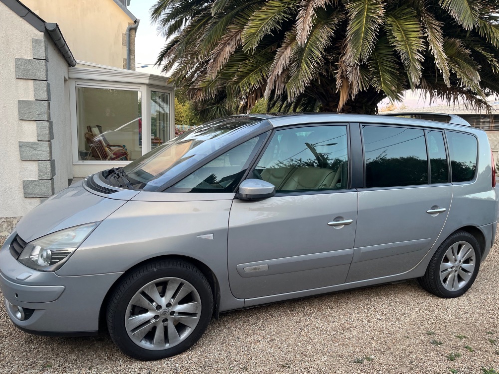

Je n'avais toujours pas posté de photos de mon nouveau bestiau, le voici enfin. C'est un Initiale en 3,5l de novembre 2007 avec 335000 kms.

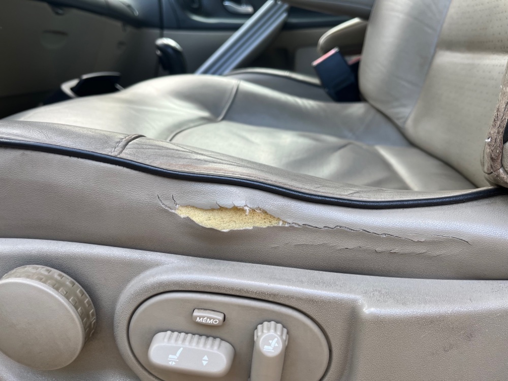

Sinon, j'ai un petit souci sur le siège conducteur. Avez vous déjà réparé cela et avec quels produits?

Va faire un tour sur le site de Sofolk : https://www.renovation-du-cuir.fr/ site conseillé par plusieurs membres.
Tu y trouveras tout ce qu'il faut, produits et documentations. (Je dois faire mes sièges d'Avantime, j'ai les produits mais pas encore eu le temps !)

J'ai fait une demande auprès de Sofolk, j'ai eu la mauvaise surprise d'apprendre que nous avions une sellerie en simili. Voici la réponse que j'ai eu:
"Nous sommes désolés de vous apporter une nouvelle moins encourageante que vous ne l'espériez : après analyse des photos, nous ne sommes pas en présence de cuir véritable mais de similicuir (skaï). La structure et l'état du matériau le confirment — il s'agit d'un support plastique.
Sur une déchirure de cette ampleur (une quinzaine de centimètres), nos produits de réparation — intissé et pâte réparatrice — ne seraient absolument pas suffisants pour garantir un résultat tenu dans le temps, et nous ne pouvons pas en bonne conscience vous les recommander pour ce cas de figure. Le similicuir est un matériau qui se déforme et se désagrège progressivement, et une réparation de surface ne ferait que masquer temporairement le problème.
Notre recommandation pour la grande déchirure : faites appel à un sellier professionnel pour remplacer le pan de similicuir concerné. C'est la seule solution viable et durable pour une déchirure de cette taille, à fortiori aussi proche d'une couture."

Bravo pour l'honnêteté de la réponse de Sofolk, même si c'est pas ce que tu aurais aimer lire.
Recours à un sellier ou trouver un autre site en bon état.
Perso : je trouve un morceau de skaï ou de cuir de la bonne couleur et je recouvre tout le côté voir tout le tour du siège. Ça sera toujours moins visible et plus propre que ce trou qui s'étire.
