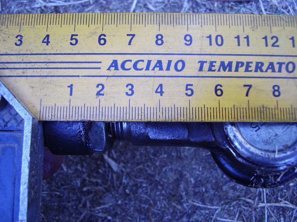

Voici un cliché de la manière que bigdaddy a effectué son réglage d'une rotule sans compter les tours.
A y regarder de plus prés, c'est vrai que la longueur importe peu, le départ étant l'axe de la rotule... enfin normalement. :)

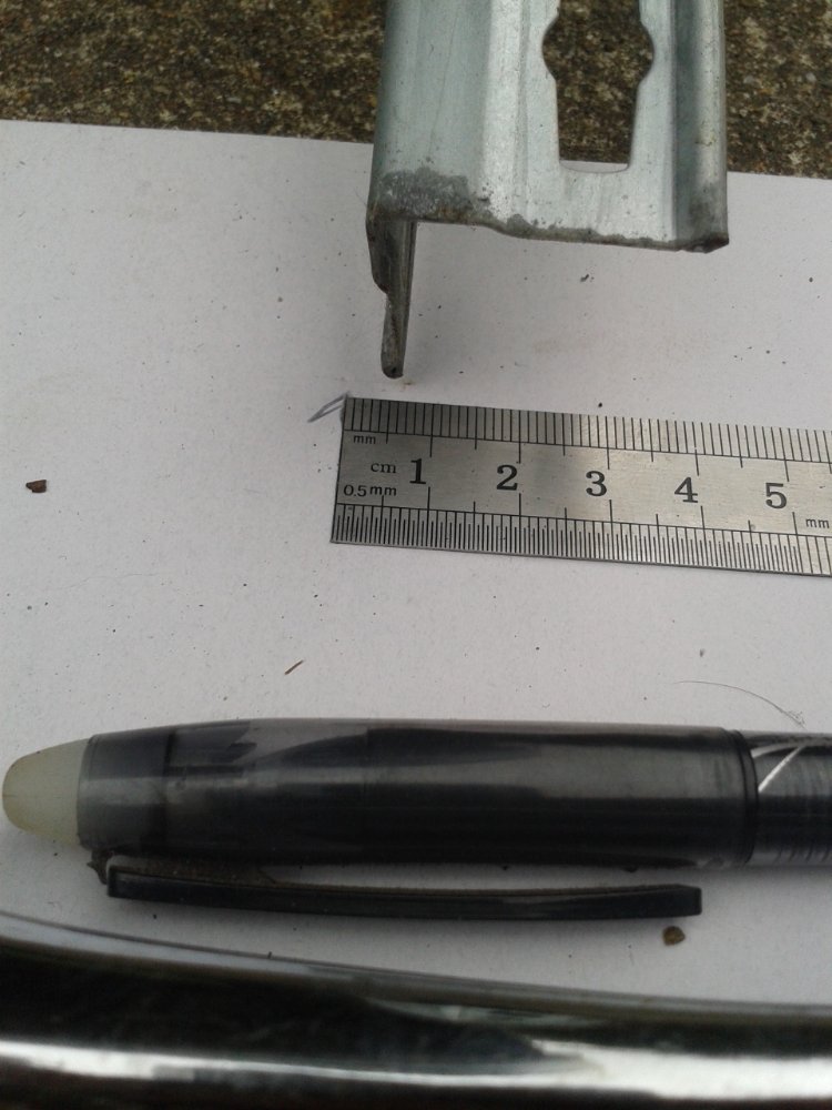

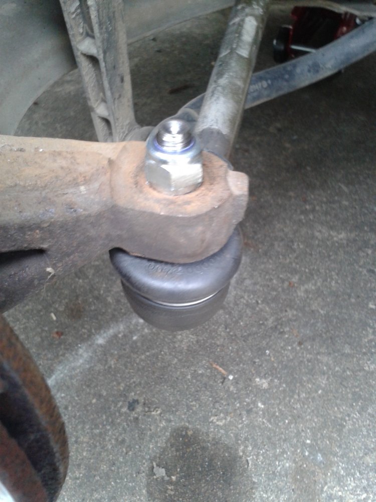

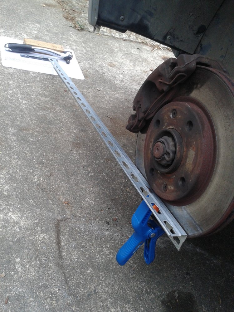

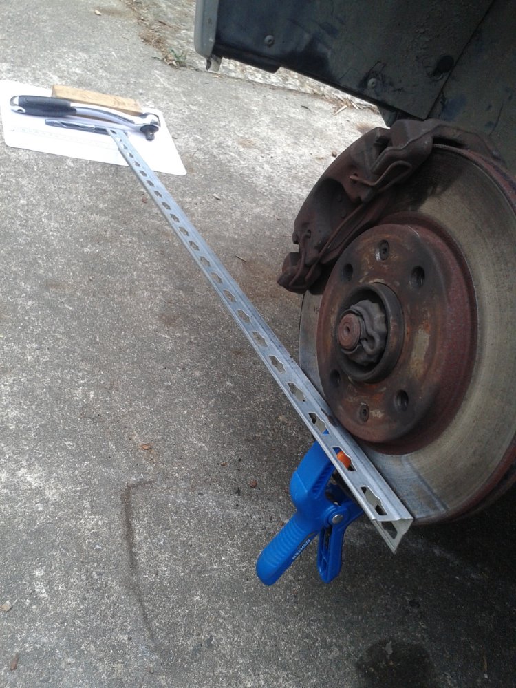

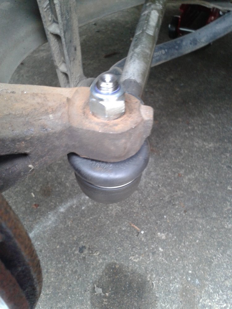

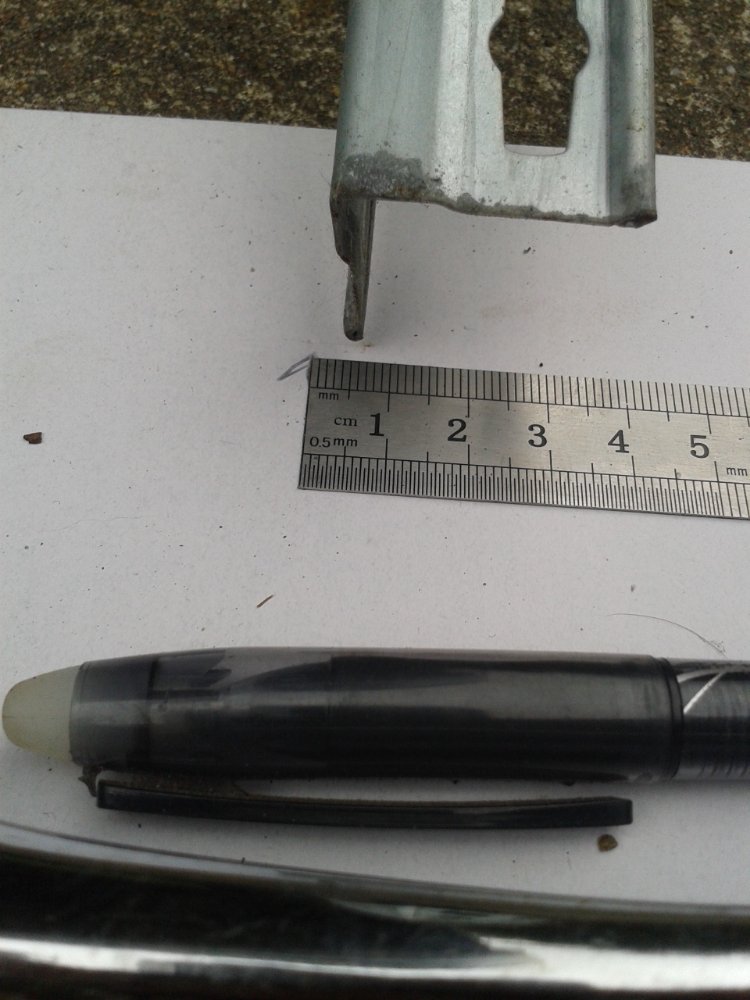

J'ai pu changer cette rotule du coup!
Alors mis une règle (pied d'étagère) sur le disque + papier fixé au sol
et aussi fait la mesure entre l'écrou et le porte fusée: ben là c'était plus ardu que prévu!
Pour pouvoir passer le pied à coulisse correctement j'ai du placer une équerre sur la bielette axiale, équerre en appui "derrière" le contre écrou de la rotule, et faire une marque sur le porte fusée pour me replacer au même endroit + une bonne gymnastique des doigts pour tenir le machin en place!
Voilà le montage "règle":
Au remontage j'ai été un peu dans le flou...
et j'ai été obligé de choisir entre 3 options:
coller à ma mesure "règle"
coller à ma mesure pied à coulisse
faire un entre-deux
Parce que quand la rotule était réglée sur le "pied à coulisse", il y avait ça en ouverture en plus:
Soit 5 bons millimètres!!!!
Alors j'ai choisi de me fier au pied à coulisse, rotule réglée à 0.05mm près.
Ensuite: test route... super ok...
et ensuite direct le CT:
Alors j'ai eu un petit souci avec l'écrou d'axe de cette rotule, le nylstop...

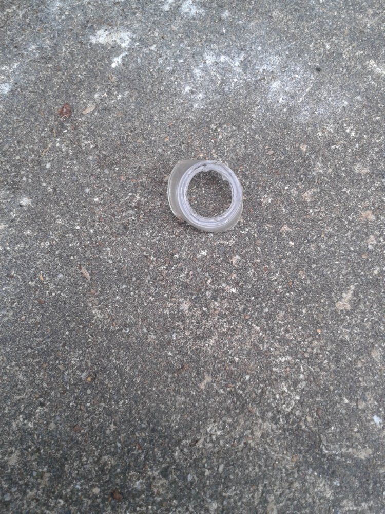

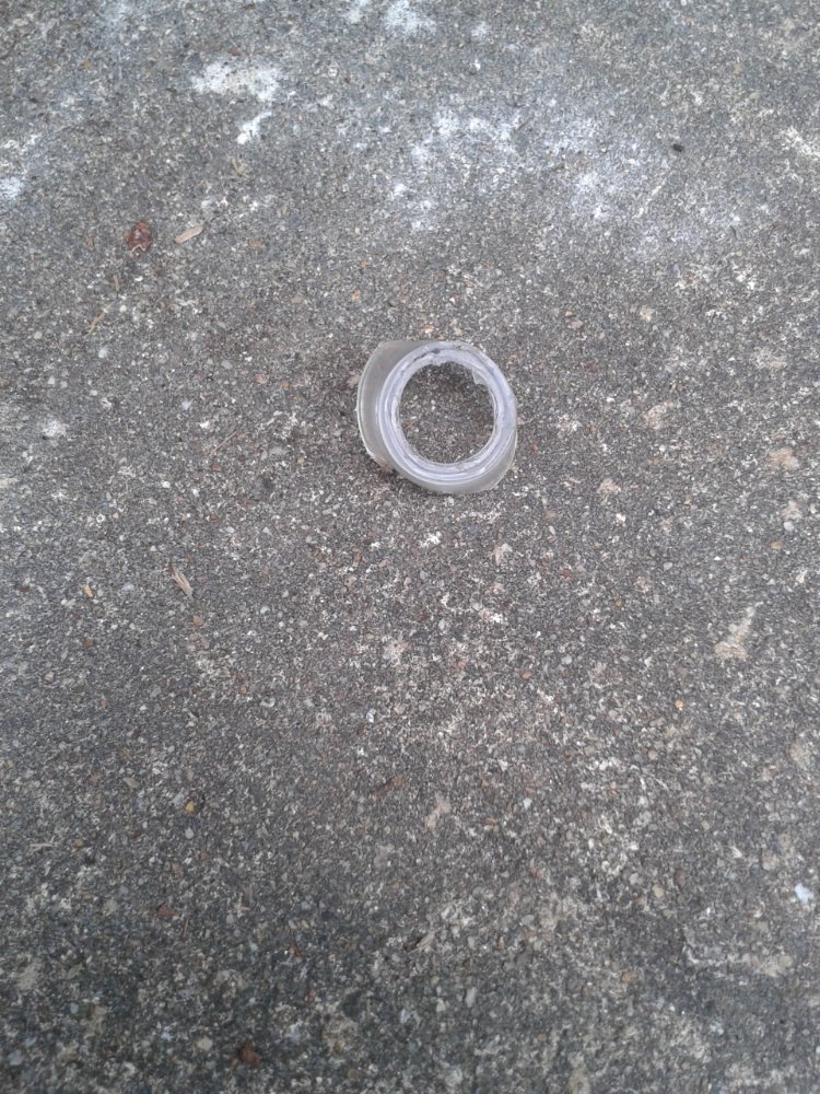

Il était serti dans une sorte de jupe plastique transparent, vraiment serti ça n'était pas une protection amovible.
Donc j'ai monté avec la jupe et serré... jusqu'à ce que:
et
Alors j'espère que c'est ok comme ça... je ne pige pas vraiment ce truc de jupe.
Je pensais que ça se décrocherait tout seul avec un certain serrage... mais ça semble surtout servir à ne pas compresser la rotule par dessous pour la fixer au dessus.
Bon... en tout cas ça tient.

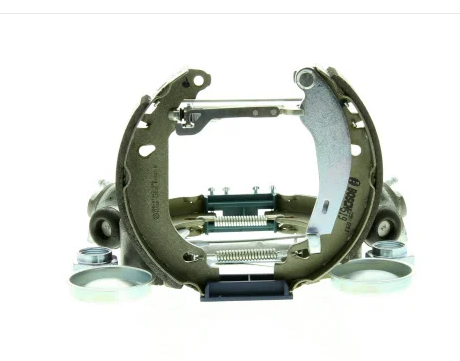

Par contre les cables de frein à main, c'est fourbe.
Mais je me plains à moitié, car plutôt content que les trucs vraiment graves soient passés en mineur.
Je me prépare à une bonne galère vu ce qu'a expliqué Raphaël avec ces satanées butées métal dans les flasques...
Puis à tous les coups ça va bousiller les garnitures quasi neuves...

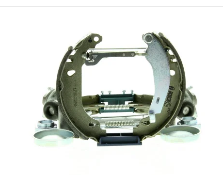

>>> maintenant je suis en train de voir les pièces à prévoir pour ce changement de cables.
Et comme je pense que les garnitures vont prendre cher au démontage (les pauv cocottes n'ont même pas 10 000 dans les dents), je vais reprendre un kit complet.
Ca me permettra d'avoir aussi le bazar de fixations, dont l'écrou de moyeu et les titoulettes avec les ressorts qui tiennent le bazar dans les flasques.
Y aura une paire de cylindres d'avance, bon c'est pas trop grave de les avoir vu que ça servira un jour pour sûr.
Là je me marre un peu avec les refs OEM... le kit qui est sur ma voiture est un Bosch 0 204 114 039, mais sur le site de pièces de Stellantis (Mister toto), cette ref est donnée non compatible.
Si je suis leur process de choix par contre je tombe sur du Ferodo qui est bien donné comme compatible... oui sauf que la largeur des garnitures n'est pas compatible ( tambours 30mm > Ferodo 32mm)... surtout c'est 20€ plus cher que le kit Bosch qui n'apparait pas dans leur liste compatible.
Bref comme d'hab, si on n'a pas les refs OEM fiables, c'est toujours le calvaire de chercher des pièces sur ces sites!
Du reste pour les cables eux-même, j'espère ne pas avoir la même désagréable surprise que j'ai eu avec le cable d'embrayage sur mon 2.
Dommage que Lecoy soit aussi mal distribué, parce que leurs modèles pour frein à main de 306 sont donnés pour la bonne longueur théorique, sauf introuvables nulle part!
En tout cas là j'évite SEIM, ils m'ont dégouté définitivement de leur marque.

si la jupe se barre, c'est que trop serré

Ok donc trop serré, mais franchement y a un moment où tu vois le truc s'écraser totalement, et l'écrou n'est pas encore en contact avec le porte fusée...
alors tu continues à serrer.
Pour le phare, donc ok, ma magouille devrait fonctionner du coup!

Il me semble que la jupe sert pour empêcher l'infiltration d'eau. Lors du serrage elle se déforme et se retourne sur l'écrou. J'ai déjà eu plusieurs fois la même histoire que toi, à mon goût c'est encore une fausse bonne idée de chez PSA.

Hum le coup de la jupe qui remonte... :roll:
Chez moi le truc s'est écrasé à deux endroits opposés, et s'est évasé aux deux autres points... en gros ça faisait un "8" avec les parties écrasées à raz de l'écrou.
Si encore le truc était juste "remonté" avec la pression de serrage... et aurait recouvert l'écrou. Là j'aurais un peu imaginé le truc en protection quelconque.
Mais quand ça se coupe en ayant une forme de 8, tu fais quoi avec ça?
Bon... ce qui est nul c'est que la partie de l'écrou en contact avec le porte fusée est moindre qu'avec l'ancien écrou à jupe "normal".

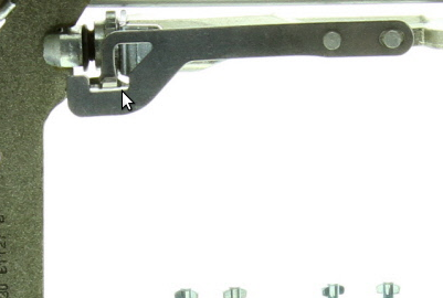

>>> j'ai quelques crochets fins sur poignées pour aller triturer des trucs, ressorts et autres...
Donc si on part de ça:
Il faudrait que j'arrive à tirer vers le tambour la patte où se trouve mon pointeur de souris?
Tout simplement ?
Messages : 2818
Re: Peugeot 306 1.9D XUD9 1997
Message par LeJeune6troeniste »
Sur une photo je ne m'y retrouve pas. Mais si je comprends bien c'est toi qui a fait les tambours la dernière fois, donc tu dois te souvenir de comment c'est :
Le rattrapage automatique, c'est la roue crantée que tu montres, plus ou moins au niveau du pointeur. Grâce à un ergot avec ressort qui rentre dans les crans, ce truc ne tourne que dans un sens. Donc quand tu mets le tambour et que tu règles le rattrapage, tu utilises un crochet ou un tournevis pour tourner ça jusqu'à obtenir des garnitures qui lèchent légèrement le tambour quand tu le tournes.
Pour le démontage, pas vraiment la peine d'y toucher : avec le frein à main desserré, le tambour devrait passer par dessus les garnitures. Attention, je ne dis pas que c'est un jeu d'enfant, c'est serré, mais ça devrait venir en tapotant légèrement avec un outil le bord du tambour. Si tu veux vraiment relâcher le mécanisme, il faut réussir à repousser l'ergot qui fait cliquet avec les crans, et tourner la roue dans le sens qui lui est habituellement interdit. Ça, ça doit être une partie de plaisir...
