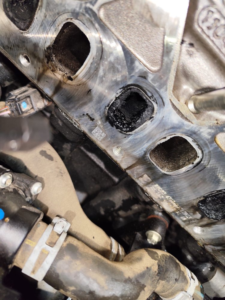

Consommation d'huile 1,6 dci160
ledavidcom
- Messages : 316
- Enregistré le : 31 déc. 2006, 15:03
Re: Consommation d'huile 1,6 dci160
Oui, déjà entendu ça
Ben moi je trouve que 1.6 litres pour 1 tonne 7, c'est léger, très léger
Je me souviens des R21 avec 2 litres diesel, increvable, 500 000 comme pour rire
Donc le moteur est poussé a mort, d’ailleurs ils sont très vite passés a 2 litres
D’où les problèmes de carter fendus je pense, poussé a mort
Je sais ils parlent de default au coulage, mais non
Le downsizing est une horreur, chez tout le monde
ESPACE 2 J8S 1996 (coussinets morts 180 000 km), ESPACE 3 G9T 2001 (coussinets morts 280 000 km), ESPACE 4 G9T 2006 (coussinets morts 100 000 km) Moteur changé, turbo mort a 15000, vilebrequin mort a 20 000, moteur rechangé. Bon jusque la ca va. Bon espace 5 160 boite auto. Encore du sport.
- Messages : 8956
oui, c'est ce que je dis.. à 130 sur autoroute, tu es à faible charge pour un moteur de 160ch, même sur une bagnole de 2t..ledavidcom a écrit : 21 juil. 2025, 12:12 si si, j'ai vu des démontages, le piston se glace aussi
Franchement je roule a 90 % sur autoroute, a 130
A l exellium en plus
vidanges 10 000
Rien n'y fait, ça s'encrasse, la géométrie du turbo se modifie et ça le défonce
Mais bon, je te dirais au démontage, je ne sais plus quand du coup
la masse ne joue pas tellement, une fois lancée.
si tu faisais la même à 200km/h, tu n'aurais aucun encrassement.
ledavidcom
- Messages : 316
C'est ça que je ne comprend pas
De toutes façons les gaz repassent pas le collecteur d admission et le turbo
Pourquoi s encrasserait il moins a haut régime ?
- Messages : 8956
car le flux est plus rapide, et plus chaud.
le pb de l'encrassement, c'est un flux "froid, et lent".
Stab
- Messages : 39
- Enregistré le : 02 févr. 2025, 18:56
- Finition : Initiale / Paris
- Année : 2018
Hello les amis,
J'ai eu ma réponse du siège : prise en charge à 50% moteur/turbos.
Ça donne à réfléchir car l'effort de leur part et là. Ma protection juridique m'avait dit de ne pas trop espérer 50% car le véhicule a été acheté à un particulier.
Bref, ça me laisse quand même 8300€ de ma poche.
je vais essayer un nettoyant segments durant mes vacances, on verra bien.
Le siège me donne 30jours pour me décider à partir de vendredi.
Après, je vais voir aussi avec la concession pour retirer du devis de réparation certains éléments qui n'ont pas besoin d'être changés. Quel intérêt de changer des tuyaux et des durites qui sont encore en bon état. Et en plus ça fera baisser aussi la main d'oeuvre.
Après, je vais voir aussi si je suis obligé d'aller dans la concession qui a fait le devis ou si je peux trouver un garage Renault plus petit, et donc avec un taux horaire peut-être inférieur. La prise en charge sera de toute façon la même.
Après pour la question de l'encrassement moteur, je ne sais pas, je n'ai pas le pied léger, sans exagération bien-sûr et je sais qu'il est nécessaire de pousser les rapports par moment pour décrasser.
Maintenant, je reconnais qu'un 1.6L sur un véhicule de ce gabarit ce n'est pas assez.
Je vous tiens au jus de la suite.
Je vais essayer de tirer les prix, voir si je peux aller ailleurs pour les travaux en restant dans un garage agréé Renault.

En relisant, je repense a un encrassement du circuit EGR
En démontant mon d'admission, j'ai bien v qu il y a 2 circuit d'admission
Le premier, tout propre, est sollicité a grande vitesse
Le deuxième, tout bouché, mais plein comme un œuf, viens de la vanne EGR
Mais bouché, y compris les soupapes
Donc après le boitier papillon, quand le circuit egr est sollicité, les vapeurs d'huile sont perturbées
Dans ce cas, le moteur manque d'air, cela crée peut être un phénomène d'aspiration tordu
Cela peux expliquer beaucoup de problèmes
Pas rigolo a démonter, mais faisable sans dépose berlingot
A voir
Saloperie de circuit EGR
On voit bien la différence entre les deux circuit sur la photo
Donc rouler a 200 ne changera rien
Le circuit sale était complétement obturé chez moi, dans le répartiteur d'admission
Précision, je roule exellium, vidanges 10 000, j ai essayé des produits, rien n'y a fait, il a fallu y aller

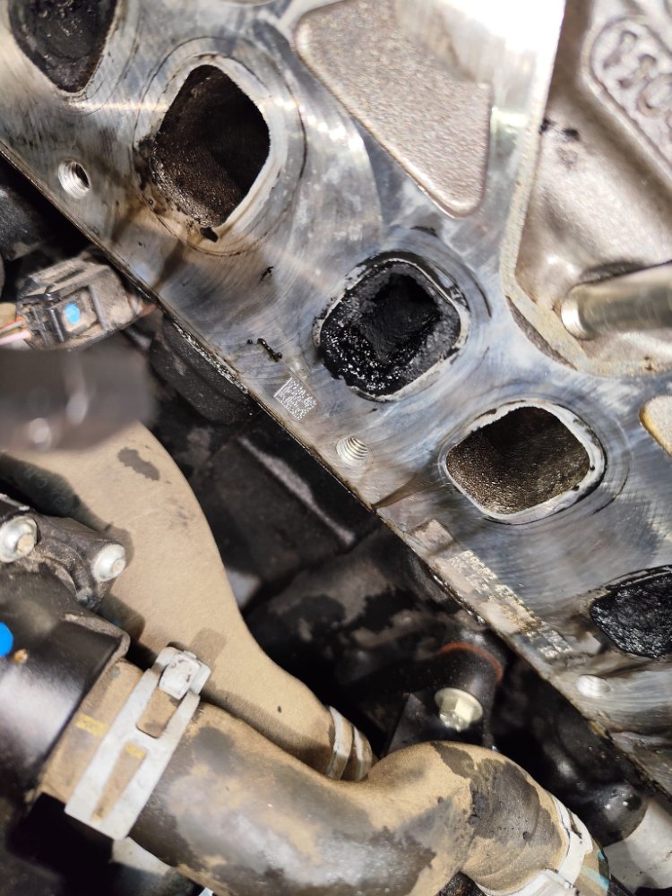

A voir
