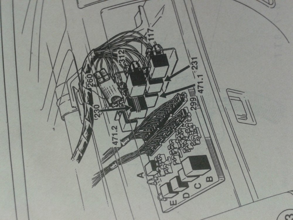

Comme le dit PAR5, à l'avant gauche, dans le compartiment moteur, il y a le boitier de préchauffage, avec de mémoire, des relais, c'est lui qui peut être entendu depuis l'habitacle. Pour vérifier ça et avant des manipulation, il suffit d'être à 2, un qui tourne la clé et écoute depuis l'intérieur et l'autre écoute coté moteur et de faire la synthèse des 2 résultats

il est possible que le relais de pré/post alimentation des résistances de préchauffage " vibre " .
pour aller écouter dans le capot moteur , tu peux : ouvrir le capot moteur , mettre le contact , et là , tu as plusieurs secondes pour aller écouter ton bloc de préchauffage !

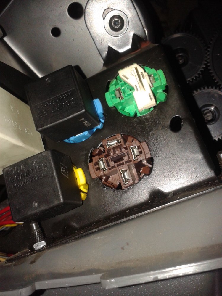

j'ai trouvé l'origine du buit mystère: non ce n'est pas le boitier de préchauffage, et surtout c'est bien un bruit de moteur éléctrique tournant lentement.
C'est le moteur d'actionnement du volet de recyclage!
J'ai déconnecté le moteur (il y a deux connecteurs branlants juste au dessus du bocal de LDF, l'un c'est le ventilo que j'avais déja réparé partiellement, et l'autre c'est ce moteur).
Bon je ne comprends pas pourquoi le machin veut à tout prix tourner pendant le préchauffage???
Surtout que rien ne bouge au niveau du volet, je l'avais mis manuellement en position "ouvert", bien que sur cette voiture ça ne sert à rien: l'air ne rentre pas ou à peine!
Donc je l'ai rebranché, sans savoir s'il vaut mieux le laisser en l'air ou branché...
En tout cas ça n'a rien changé au clignottement.
J'ai essayé de mesurer la différence de potentiel entre le bloc moteur (et donc théoriquement la masse alternateur) et le moins batterie...
J'ai effectivement un truc étrange:
pendant le post chauffage: -118mV et +53mV
en fonctionnement "normal": -63mV et +40mV
ce sont des mesures de crêtes min max, fonction pratique sur l'un de mes multis trop précis pour avoir un affichage rapide.
Pendant les mesures ça clignottait à fond la caisse au TDB... comme si le temps sec et chaud aggravait le souci
Et j'ai essayé de trouver M10, masse qui devrait se situer à l'intérieur sur le côté à gauche du poste de conduite... déssinée juste en dessous du rétro, ou en bas, au niveau du contacteur de loupiotes plafonnier. Mais impossible de trouver ce point de masse!
J'imagine qu'il est ok, parce qu'en grattant un peu le contacteur plafonnier ça a pu allumer les loupiotes mais comme le TDB entier à été déposé je pense qu'il pourrait y avoir quelques trucs mal refixés.

illustration de la doc concernant ces relais planqués (ils se sont trompés d'ailleurs!): Ca nous donne selon la doc:
471-1 et 471-2: relais lève vitre AV et AR (chez moi pas de AR)
230 antibrouillards AR
231 antibrouillards AV (pas de ça chez moi non plus)
117 bruiteur oubli éclairage
312 coupe conso
260 fusibles
Alors évidemment on voit bien que le bruiteur c'est le "230"...
Voilà ce que j'ai trouvé chez moi: Celui qui était très chaud hier est juste sous le bruiteur.
marrant le jumper sur le support vert!
Et pourquoi y a t il le support marron sans rien? quitte à ne rien monter autant faire comme à gauche sur la photo: laisser le trou totalement vide.
Bon je ne sais pas qui est qui dans cette histoire, à part le bruiteur qui me parait évident.
Pourquoi mettre un jumper au lieu d'un relais? Une économie mesquine?
J'ai plein de relais en rab', si je savais quoi y mettre je pourrais en coller un facilement. Au pire j'y mets un 60A, y a pas grand chose qui consomme autant sur cette voiture, ça devrait être "sûr".
Manifestement il manque un truc: j'ai le lève vitre AV et l'antibrouillard AR (normalement si ce truc est bien de série comme je l'ai eu sur toutes mes voitures sans options particulières), mais dans ce cas il manque le coupe conso.
Ou bien je me trompe et c'est le relais lève vitre qui manque, ça signifierait que les moteurs sont alimentés en direct...
Bizarre tout ça!
312 coupe conso
260 fusibles
Bizarre tout ça!

OK j'ai trouvé des infos plus claires... sur le site de JLB évidemment
Et à noter que la doc éléctrique NT n'a pas ces infos, pourtant elles sont présentes dans la MR et sans erreurs... allez chercher pourquoi.
Donc le jumper c'est normal d'après ce que j'ai compris l'idée de départ était d'y coller un gros relais coupe circuit général, puis surement économies, ils ont mis un jumper. Donc pas de coupure totale de cette façon.
Et le relais qui chauffe est bien celui des lève vitres AV. Donc à tester rapidement, mais il ne "colle" pas non plus, sinon je ne pourrais pas laisser les vitres en position un peu baissées.
A moins qu'il ne "colle" uniquement quand les moteurs sont en butée min/max ? d'où surchauffe... mais je n'ai pas l'impression de sentir ou entendre les moteurs forcer en butée, ni quand la commande est relachée.
