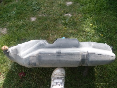

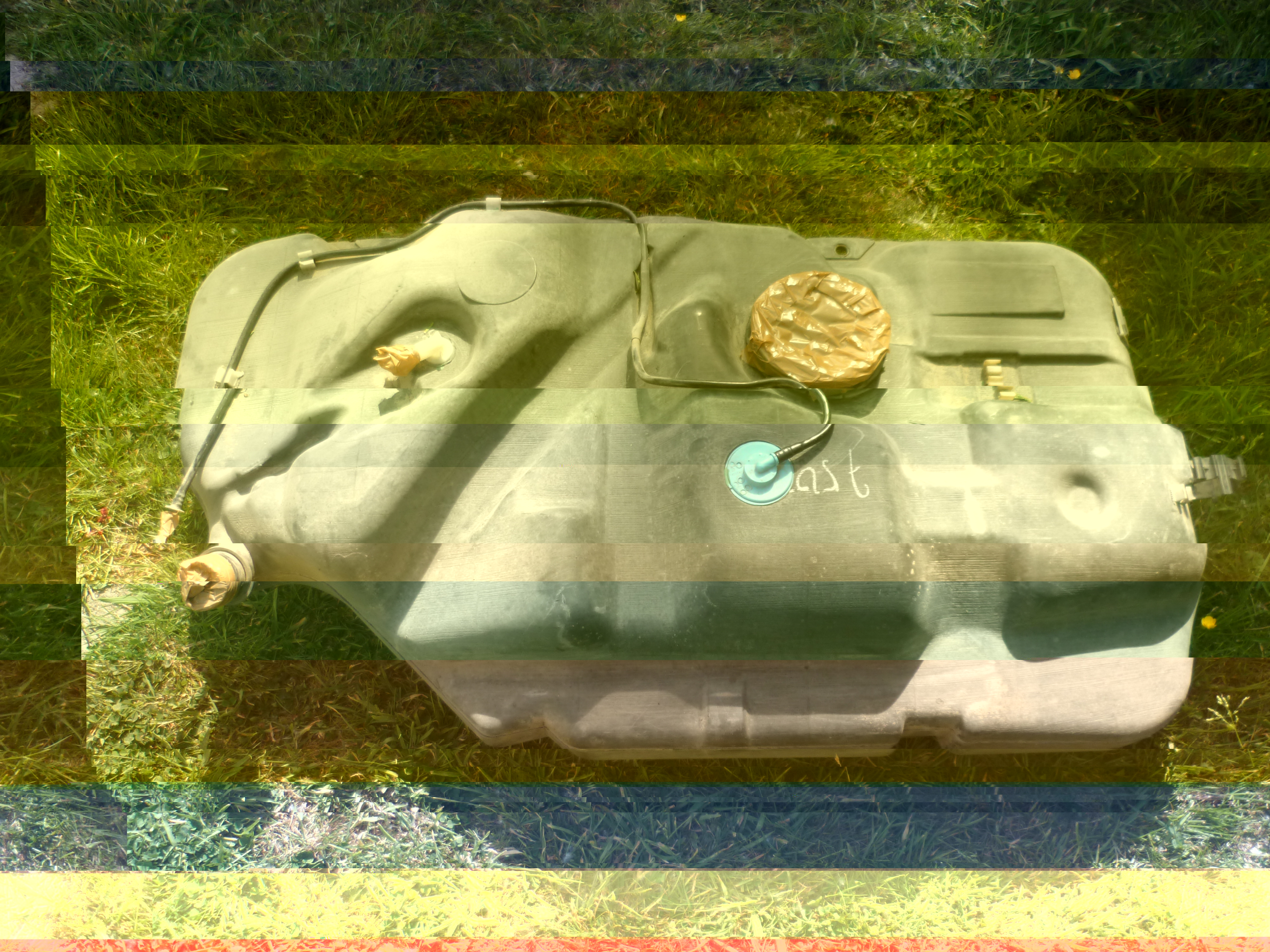

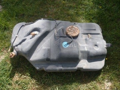

sur mon 2.0 L que je demonte pour piece , j'ai deposer le reservoir simplement avec un cric roulant et deux chandelles ( pour la securité )
comme tout le monde te l'a dis c'est tres lourd !!! sauf bien sur quand il est totalement vide dans ce cas je dirais environ 10 kg
je te joint deux photos pour te donner une idée
alain

moi , on le vois pas sur les photos a cause du scotch mais j'ai laisser la bague pour eviter la deformation
en attendant de le vendre !

Merci pour tes photos anciensafraniste,
S'agit-il d'un réservoir gas-oil ?
Grand Espace 3 de 1998 - 8cv - 2 litres - essence - 290.000 km - Vesoul
anciensafraniste
Messages : 1974
Re: dépose réservoir essence
lescaffette a écrit :Merci pour tes photos anciensafraniste,
bonsoir
non c'est un reservoir d'essence !
alain
