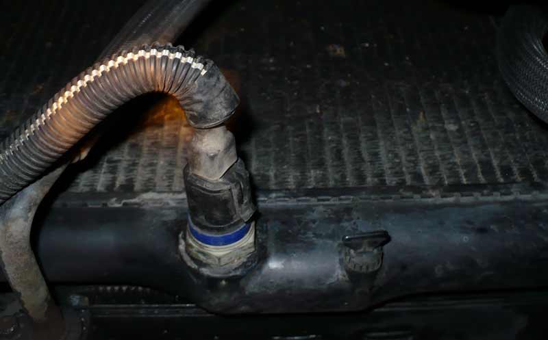

Si les ventilos ne se déclenchent pas c'est parce que le liquide n'est pas forcément en surchauffe au niveau du radiateur, il y a surchauffe locale au niveau de l'extrémité de la culasse, justement à un endroit où il n'y a peut-être pas de liquide.
Sauf erreur de ma part, le thermo-contact qui déclenche les ventilos se trouve sur le radiateur et non au niveau du moteur
Pour vérifier si les ventilos fonctionnent, je crois qu'il suffit de mettre en route la clim, je crois qu'ils tournent systématiquement dès que l'on allume la clim, même moteur froid.

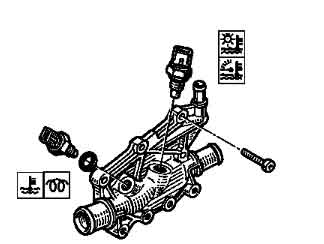

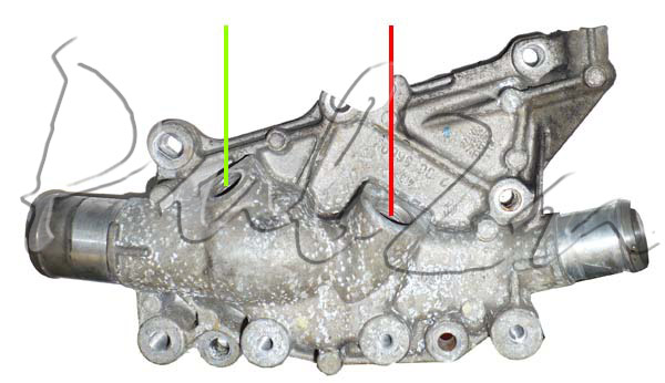

[quote="vinceest";p="89928"]J'ai fais la purge de mon système par la vis la plus accessible (j'ai pas ouvert celle des aérothermes car je n'arrive pas à la dévisser, faut des mains de gynécologue) et j'ai laisser l'eau couler un petit moment, histoire d'être sur que ça purge correctement. Et malheureusement, mon problème est toujours le même. Ca m'indique que le moteur monte en température et ça redescend dès que je met le chauffage à fond dans la voiture.
Je vais tacher de tester ça plus en profondeur demain avec un ami.
Au pire, un ami à moi qui a exactement le même problème que le mien avec son espace va me passer un thermomètre laser afin de prendre la température de la culasse car, sur le sien, il l'a fait et il semble que la sonde ne lui délivre pas une température représentative de la culasse. Il a pourtant changer toutes les sondes et ça ne donne rien. JE vais purger en grand en essayant d'accéder à la vis des aérothermes et voir ça change le problème.[/quote]
je ne sais pas si c'est comme sur les 2.2 DCI, mais la sonde qui te remonte ces infos est sur le boitier d'eau !
( merci aux pros de confirmer ou d'infirmer )
donc purge le et tu verras !
s'il y a de l'air dans le boitier d'eau, la sonde ne te renvoie pas la bonne temperature !

Bon je ressort mes images sur les sondes :
La sonde d'affichage de T° est bien sur la boite à eau en bout de culasse :
2465
2464
Celle qui t'intéresse est celle indiquée en rouge ;)
La sonde de déclenchement du moto ventilateur est en bas du radiateur de refroidissement.
Il reste une sonde de T° pour la gestion moteur (pas pour l'affichage) , sous la grosse durit derrière le haut du radiateur de refroidissement (variable selon les modèles).
