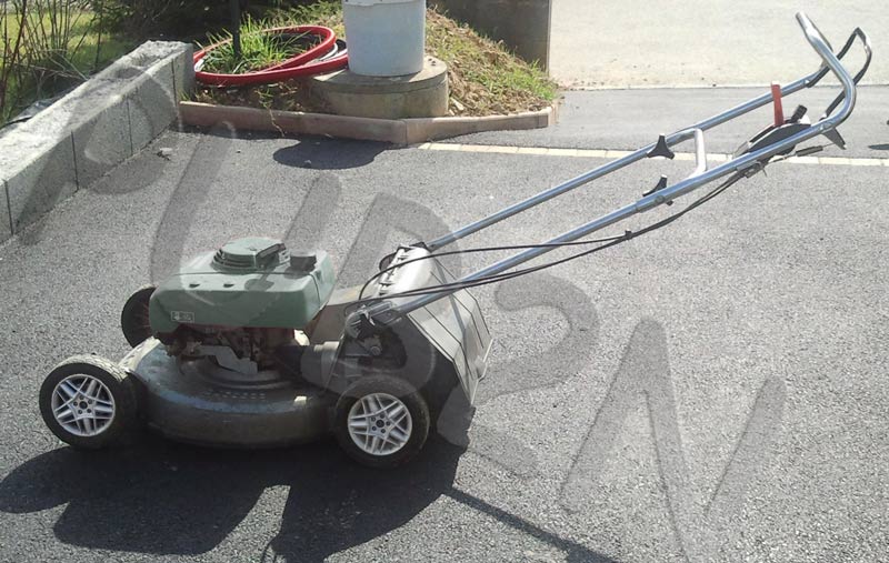

Ah oui , vous voudriez un peu plus d'infos :lol: c'est une modèle 1992, une HR 2150 HS , roues arrières motrices ... une auto tractée quoi :lol:
Voici une image :
3769
Ben oui, c'est une tondeuse ... donnée par mes beaux parents pour ma nouvelle maison :mrgreen:
