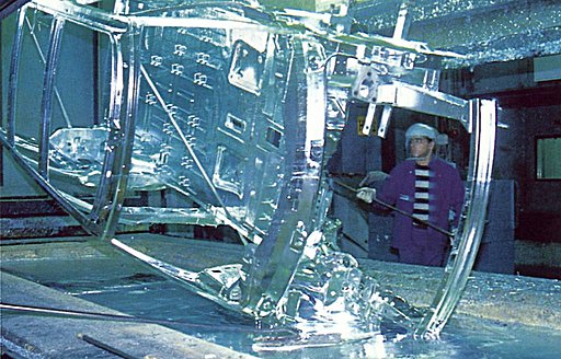

Juste pour info, cette image montre la galvanisation d'une caisse d'Espace 3 (26 Kg de zinc sont déposés sur la tôle).
Modifié en dernier par nagrrra le 18 févr. 2011, 18:38, modifié 3 fois.
