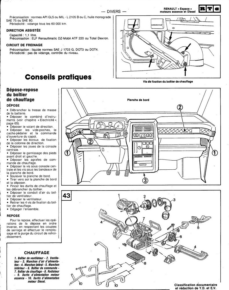

J'ai eu le même problème pendant des années et aujourd'hui le ventilateur est HS.
Changement prévu la semaine prochaine au garage pour env. 300 €
Ventilateur de chauffage Espace 1 TD ph 1
