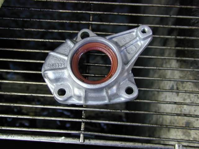

:?: Quel joint spy sur la pompe à huile :?: yen a pas !... ( tu es certain de parler de "la pompe" :?: )
Messages : 7118
Re: Distribution espace 2.1TD 95 (souci)
je pense ,qu'il parle du joint spy du galet d'entrainement pompe à huile :?:
à confirmer
joint spy carter  du galet d'entrainement pompe à huile

dom89 a écrit :je pense ,qu'il parle du joint spy du galet d'entrainement pompe à huile :?:
à confirmer
Oui celui là de joint.

Pour le joint spy... je ne pense pas qu'il soit détaillé seul !... il est AVEC la pochette joints moteur 77 01 467 612 ( 85,51 HT en 2008 )

pour le joint spy ,passe chez renault et tu l'auras vers les cinq euros

Pour ton joint spy, je suppose que c'est comme sur la photo, celui du galet tendeur. Alors, j'ai encore la réf. sous les yeux si ça peut t'aider : 77 03 087 189
Je l'ai eu à plus de 25 euros de mémoire chez Renault, mais tu peux le trouver ailleurs je pense (Dim.Diamètre 4 cm diam. int. 2.8 cm ép. 0.7 cm)
