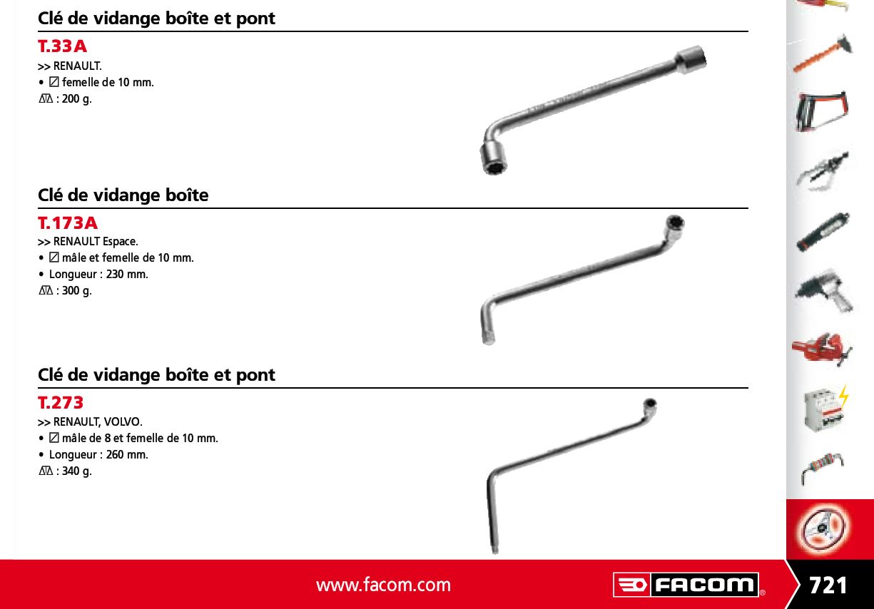

Re: GRAND ESPACE 3 TD RXT
quels manches
c'est un carré "creux"... suffit d'avoir la bonne clé ( standard de 10 ) et hop !..
Ils n'ont pas pu voulu plutôt... ne savant pas trop quelle huile mettre...
pi si c'est Carrouf... cela ne leur aurait rien rapporté sachant que le bidon de 2L de GL4/5 est a 7€ chez eux !!
Je le répète une énième fois... une boite vidangée tout les 50000/60000Km n'aura JAMAIS de soucis !...
olivierd a écrit :(ils n'arrivent pas à ouvrir le bouchon...)
- Messages : 13751
La voila la fameuse clé qui sauve les bouchons de boite, spéciale espace !
(Je n'ai pas d'actions chez Facom, mais la boite est suffisamment connu !)

+1Pilou29 a écrit :La voila la fameuse clé qui sauve les bouchons de boite, spéciale espace !
( me doutais bien que tu serais passé par là avec ta clé...

... tant que ce n'est pas avec la disqueuse, tout va bien

Sans compter que si cela se trouve, c'est comme le mien, pas besoin d'outils, c'est un bouchon à "oreilles".
Pour la vidange de boite ... je fais la mienne tous les 120 000 kms
et cela n'a rien changé

.... bouchon à "oreilles" .... c'est une série spéciale Mickey
