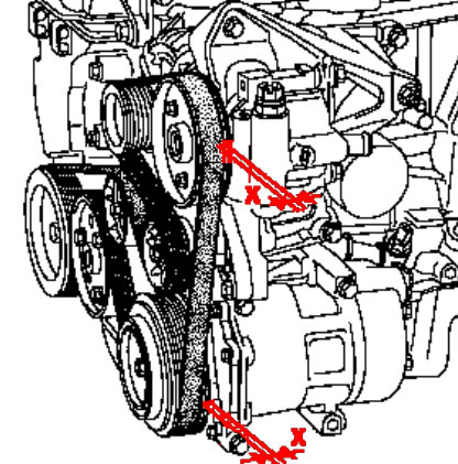

Re: pompe de direction + alternareur a changer
Voila le montage d'origine ... et la courroie doit être droite .
Les décalages existent sur la poulie de DA et sur la poulie de Clim .

Bah voila c'est pas la bonne pompe car ma courroie n'est pas droitepub2n a écrit :Voila le montage d'origine ... et la courroie doit être droite .
