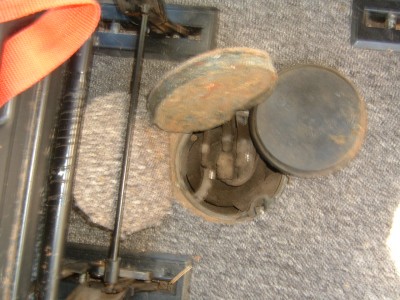

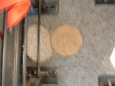

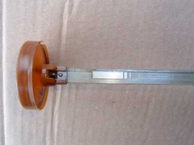

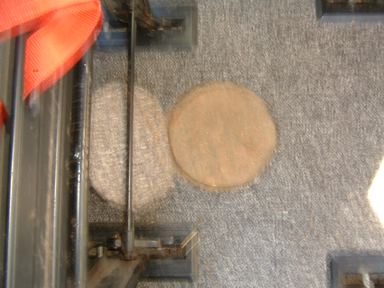

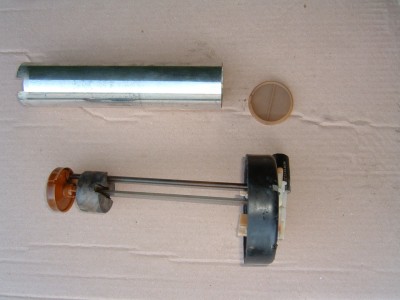

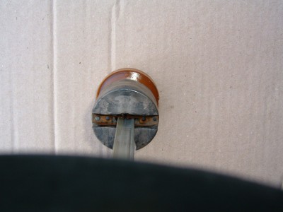

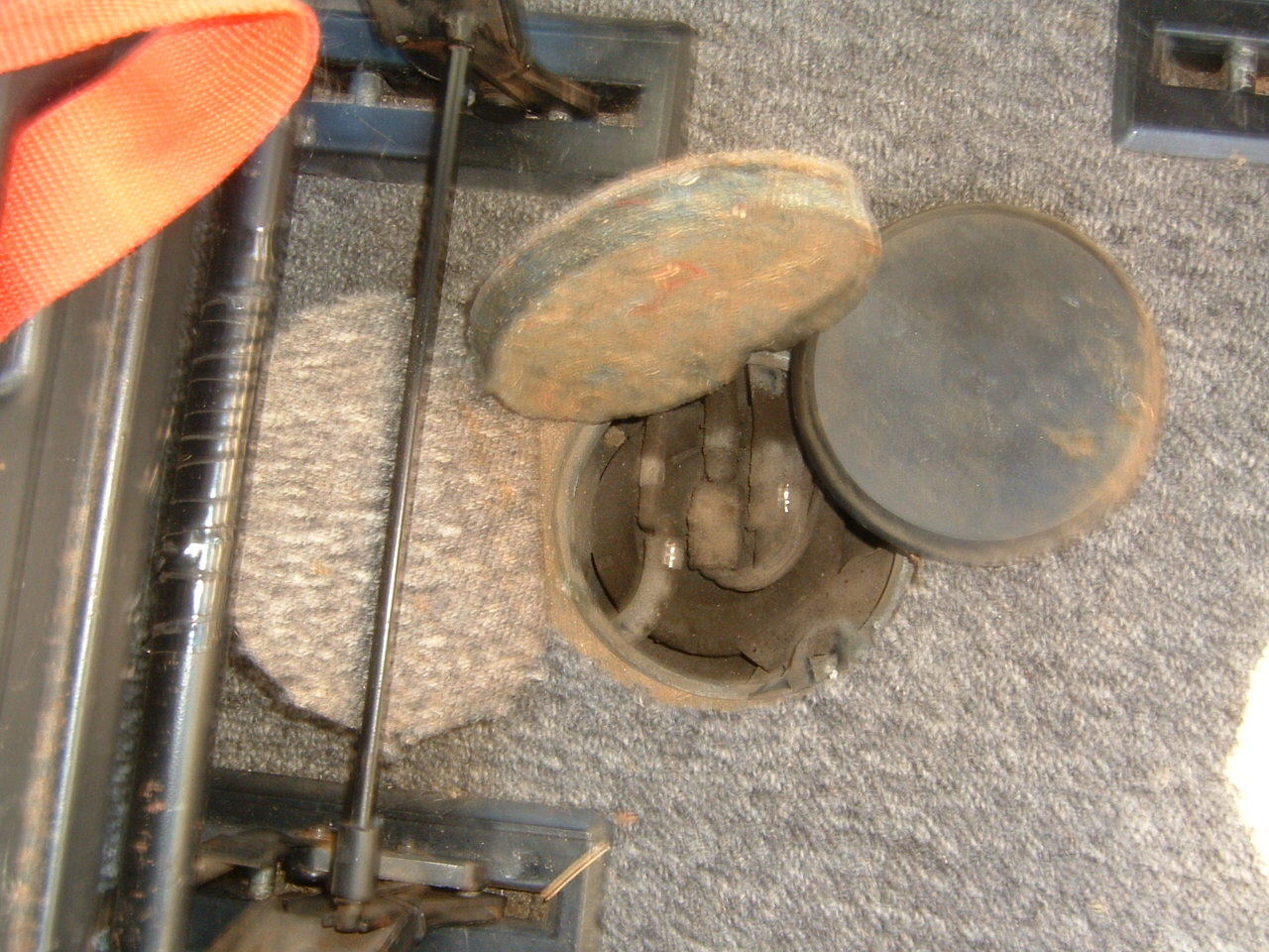

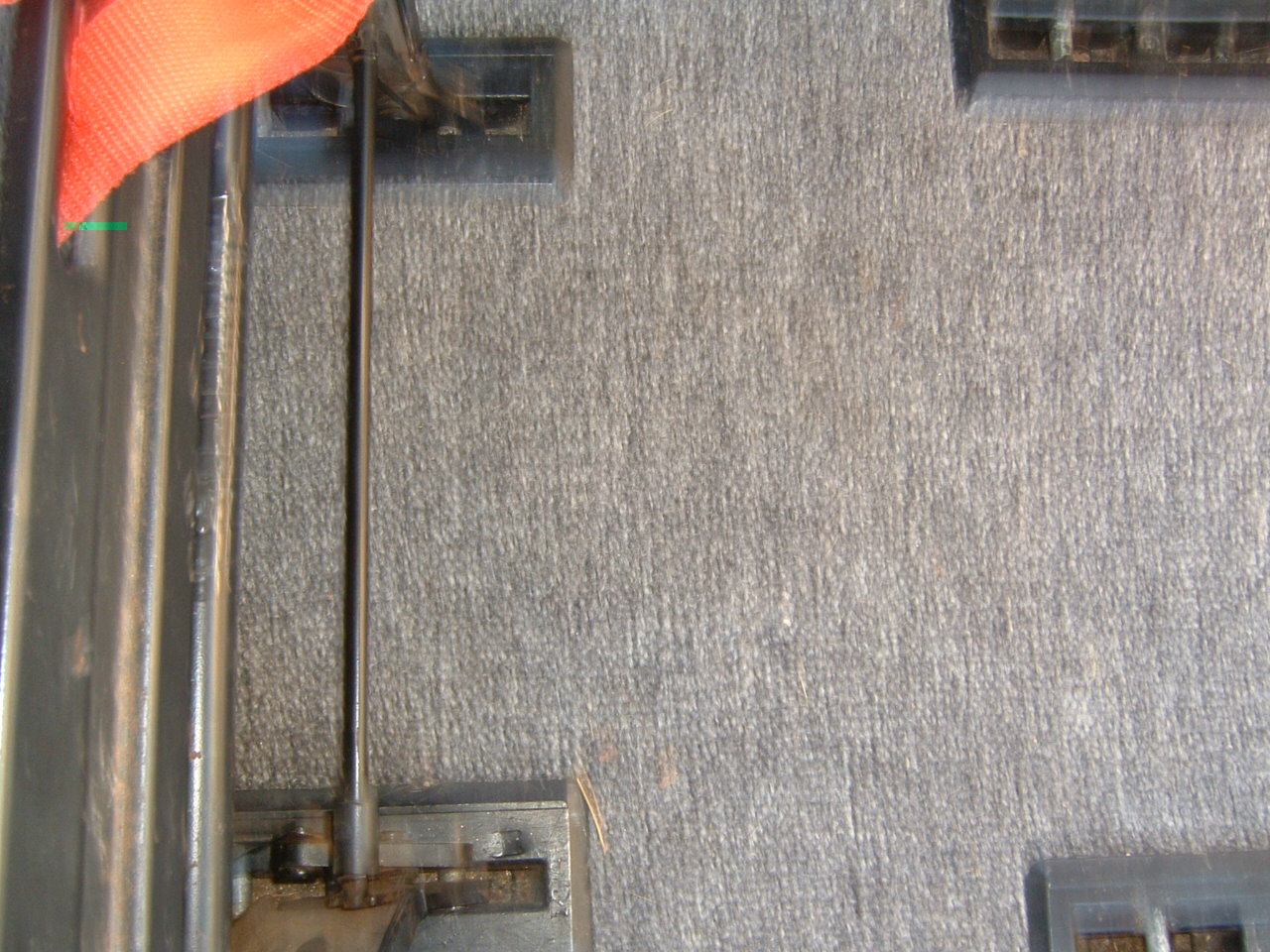

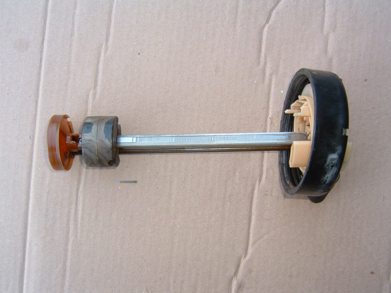

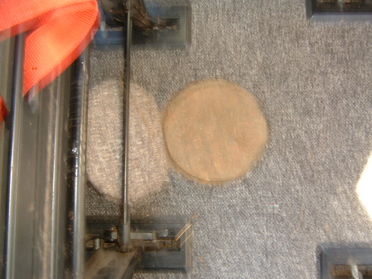

Quelques photos de la jauge à essence espace I phase 1
La jauge au grand complet
Le flotteur en position réserve
La position réserve
La position réserve
les petites lamelles du flotteur
Accès sur le 1 :<br />Facile sous le siège arrière milieu
Accès sur le 1 :
Soulever la moquette prédécoupée en rond
Enlever la rondelle de feutre et le couvercle en caoutchouc.<br />Et voila la jauge, dans tout son jus d'origine, bientôt 27 ans de crasse accumulée !
