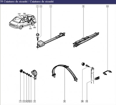

Messages : 10589
Re: adaptation siege arriere 3 points
voilà pour le J117 - spécifier "équipement 120"
voir la ceinture n° 9
