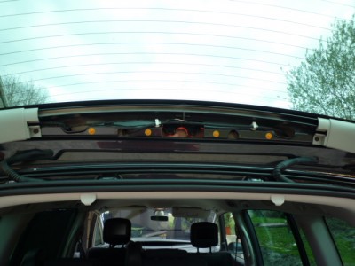

Pour commencer il faut déposer la garniture de la porte en tirant fermement coté vitre.
voilà

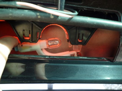

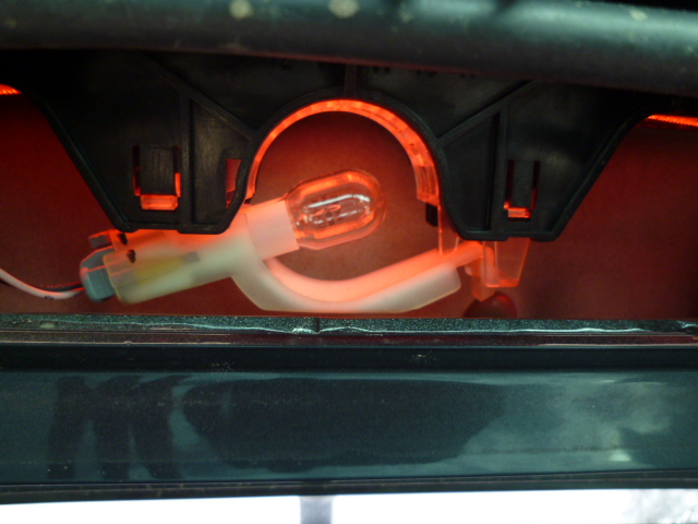

ensuite faire basculer le support de l'ampoule vers le bas.
changer l'ampoule, raccrocher le support de l'ampoule

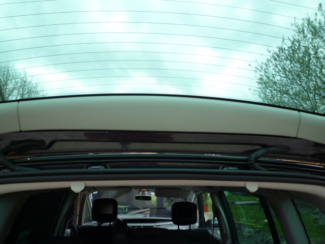

Rremettre la garniture et le tour et joué.
l'ampoule est une W16W.
