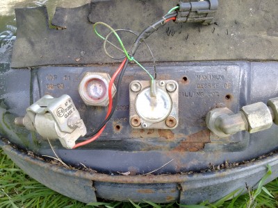

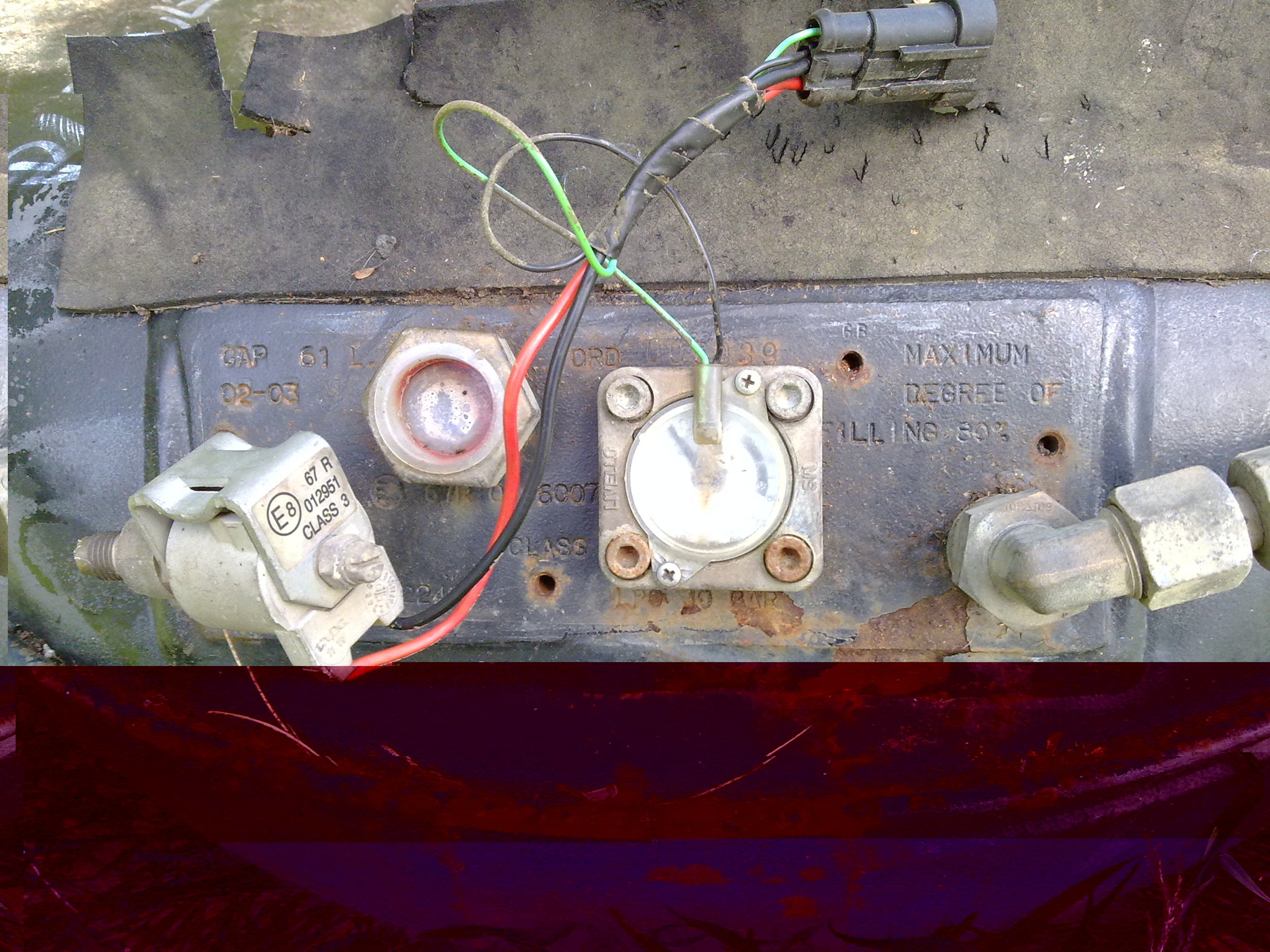

Je cherche des informations sur un réservoir GPL.
où est la date limite de consommation ? :)

C'est la "cuve" de ton V6 :?:
Si c'est bien cela je dirai 02-03 soit 8 ans après sa mise en service (cf règlementation 67R00 et 67R01)
Généralement tu la trouves - sur les bouteilles et réservoirs sous pression - près des infos de pression de fonctionnement et de volume . Par contre, cela peut être parfois la date d'épreuve, mais cela, tu le vois tout de suite, car la gravure n'est généralement pas peinte de la même manière ;)
