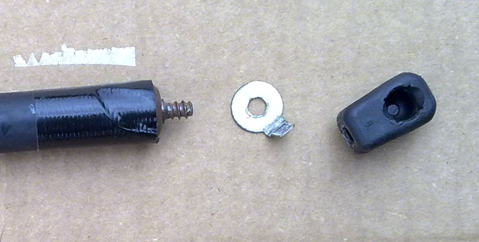

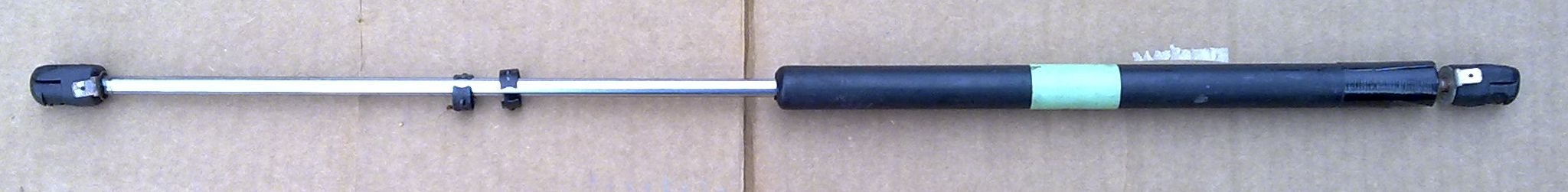

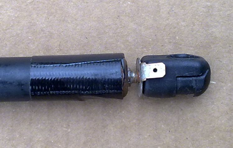

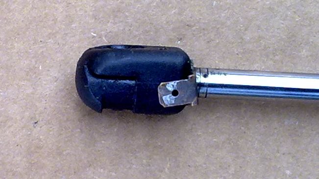

Messages : 13566
Re: renault espace 2.1l turbo DX 1990 de Freeman
Oui, il y a le modèle standard sans prise et un modèle avec une cosse en haut une cosse en bas pour faire passer le courant de la lunette dégivrante.
J'en avais vu une fois, mais je ne les retrouve plus sur le net (pas beaucoup cherché :wink: ), mais ils sont au moins 2 fois plus chers !
Dans ton cas il faut faire descendre le fil le long du vérin et le fixer avec des colliers rilsan ! Je posterai des photos ce soir.
Edit, ajout des photos
