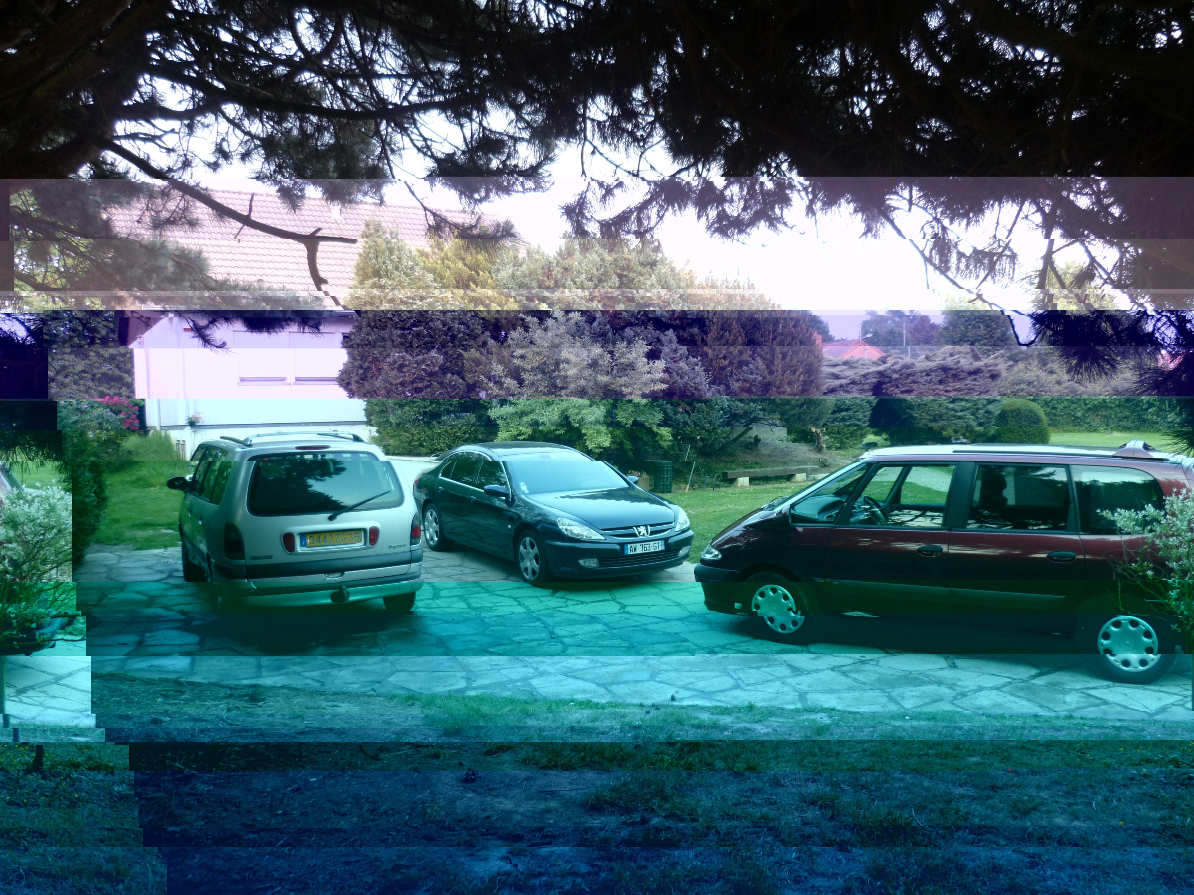

bonsoir
hier je suis aller chercher un 2.0l rallonger de 1999 avec 189 000 km au compteur mais avec un soucis de pastilles de soupapes donc je vais lui greffer le moteur de mon 2.0 l ethanol qui a ete completement refait
mais je garde mon 2.2 dt pour le moment

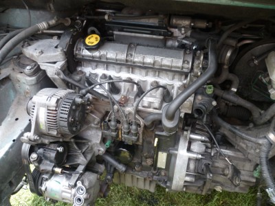

voila cette fois c'est decider
le bébé sur la photo sera demonter demain pour aller se placer dans le 2.0 l rallonger , un peu de taf mais je prefere ça plutot que de galerer a refaire les soupapes sur l'autre

bonsoir
eh bien voila , c'est fait le nouveau moteur et boite reinstaller dans le rallonger !!!!! c'etait bien galere car j'etais tout seul !!!!! d'habitude mon fils qui aime bien la mecanique me donne un coup de main , et comme je voulais pas vider la clim , j'ai laisser le compresseur connecter quand j'ai demonter le moteur hs !!!
au passage changement de l'embrayage ................
demain installation du faisceau , durites , cardans etc ......................

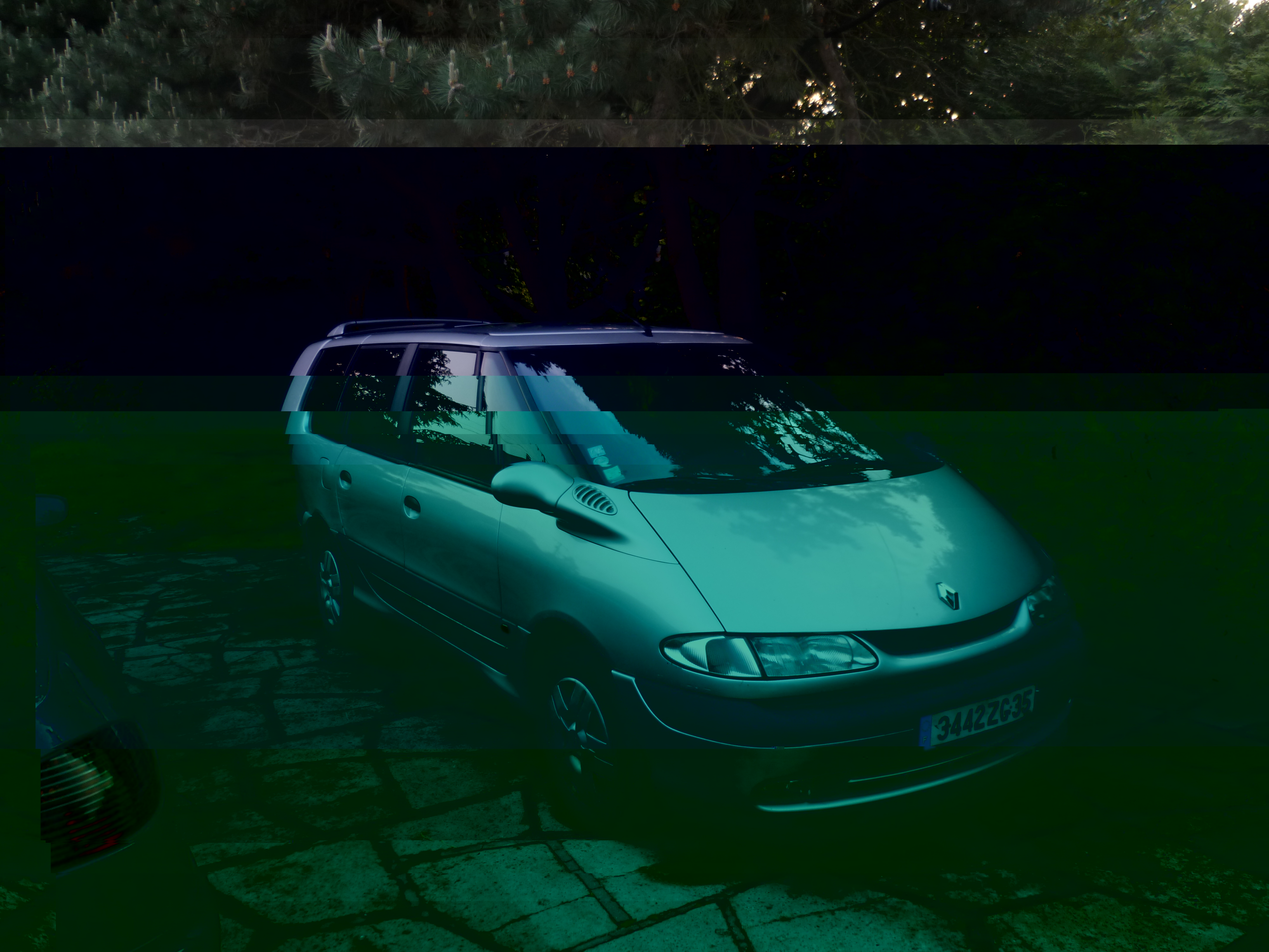

bonsoir
enfin FINI !!!!!
il roule et tourne comme une horloge !!
![Razz :P](./images/smilies/icon_razz.gif)
enfin FINI !!!!!

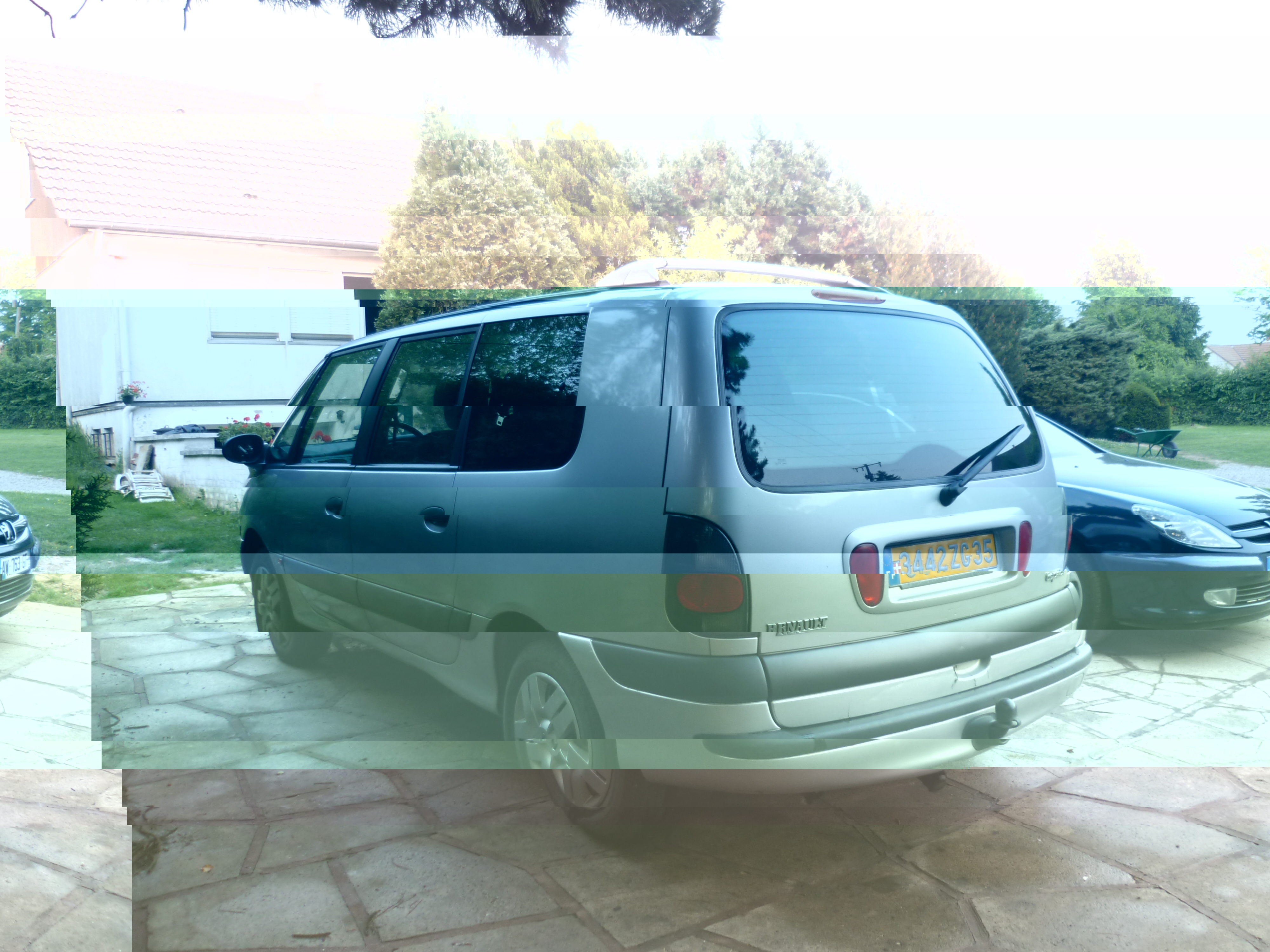

Re: nouveau camion a la maison
mercinounousse62 a écrit :Belle aquisition en tout cas, je louche constamment sur les Grand Espace
celui ci je suis aller le chercher en bretagne il y a 11 jours
je l'ai acheter 700 euros avec un probleme de soupape !!
ça faisait un moment que je cherchais un rallonger ! ça fait drole quand je prends le chassis normal et ensuite le long !!!
