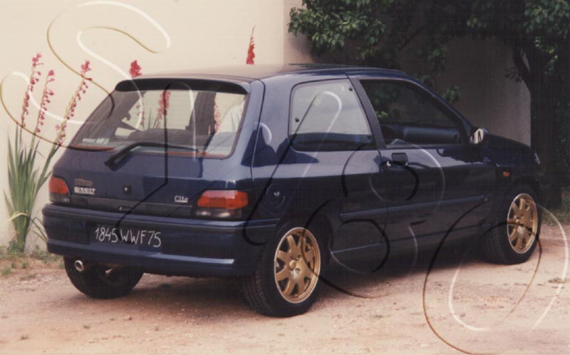

La clio qui est visible sur la gauche est une williams swiss champion, rien d’extraordinaire, juste une sono et une plaque numérotée différente, un volant spécifique. Il me manque la plage ar et un compteur.
J’ai la ph2, voici une photo peu de temps après son achat

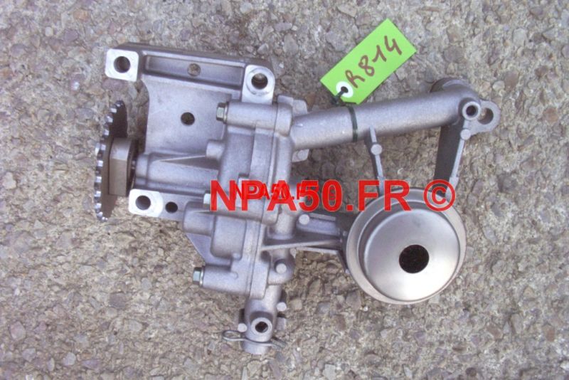

oui, je comprends mieux !
c'est pas la diffusion qui te pose probleme mais le support !

Pour tes photos tu peux y mettre une watermark (discrète et permet le traçage) ou faire comme Pontiac.
Les photos sont moins jolies mais tu risques moins de te les faire piquer.
On remarquera que suite au pillage de ses photos par des malotrus le premier marquage NPA50 étant trop discret il a fallut faire jouer les gros caractères.
çà t'évitera le syndrome Satanas : chaque fois qu'il y a un porte vélo espace III à vendre sur le bon coin, c'est la photo de la voiture de Satanas qui est utilisée !!
J'espère bien les voir "pour de vrai" un jour prochain" !

Tiens j'ai retrouver une photo de la gti quand je les eut et encore la elle avait deja meilleur mine (tout a l'heure j'ai oublier de dire qu'elle avait le plancher de trouer ont aurait dit les pierrafeu.
La sais une fois refaite presque fini
Je rajouterais une photo de la nouvelle caisse rouge.

salut black,
elle a meilleur mine après !!! tu la laisses comme ça ou tu vas la mettre d'origine ?

Re: les clio
Justement c'est celle la qui a était complètement démontée pour etre remontée sur la carrosserie rouge.Syl80 a écrit :salut black,
