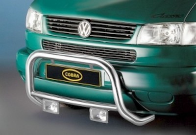

d'abimer le radiateur d'huille, t'as raison, je sus en train d'etudier un para-boeufs en inox type vw T4 pour l'espace.
:roll:
pontiac a écrit : .......................
Pas top le radiateur de refroidissement d'huile par air sur un II => pas de place et risque d’être arraché assez souvent...
... pas tout compris :?:

il est facile d'abimer un radiateur d'huile pose sur le nez d'un espace, donc, mieux etudier un "bull-bar"
anything unclear ?... :wink:

TheStone a écrit :
l'espace a écrit : d'abimer le radiateur d'huille, t'as raison, je sus en train d'etudier un para-boeufs en inox type vw T4 pour l'espace.
:roll:
pontiac a écrit : Pas top le radiateur de refroidissement d'huile par air sur un II => pas de place et risque d’être arraché assez souvent...
Nous... si !... :lol:
para-boeufs en inox vw T4 :arrow: un pare-buffles ou U-bar ou encore Push-bar... ( c'est le truc que tu peux voir en majorité sur les 4X4... )

@ TheStone... :arrow:
