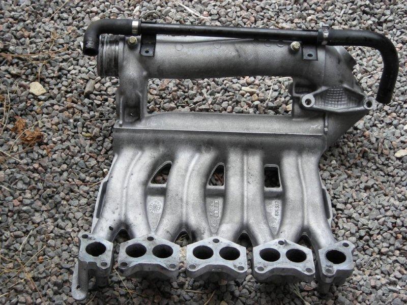

Messages : 7106
Re: problème puissance 2.2dt...
j'ai décapé le mien à 444000 km ,il était trés encrassé :cry: ,
je n'ai pas ressenti de difference aprés ,à part que je ne risque plus d'aspiration de saleté(j'ai condamné l'EGR en meme temps :wink: )
tu dis que tu as nettoyé les soupapes :?:
tu as décullassé :?:

Si c'est dans l'échangeur, nettoie le bien ;) Mais +2l c'est sur, ce n'est pas top :!:
... il reste trop d'huile dans le reniflard sinon :?:

le reniflard ce vide??
si oui comment? (encore une mission j'imagine???) :lol: :lol: :lol:
pour l’échangeur... j'avais entrepris son démontage, il y a 2 mois, mais pas eu le courage de tout démonter entièrement la face avant, donc j'ai abandonné!
