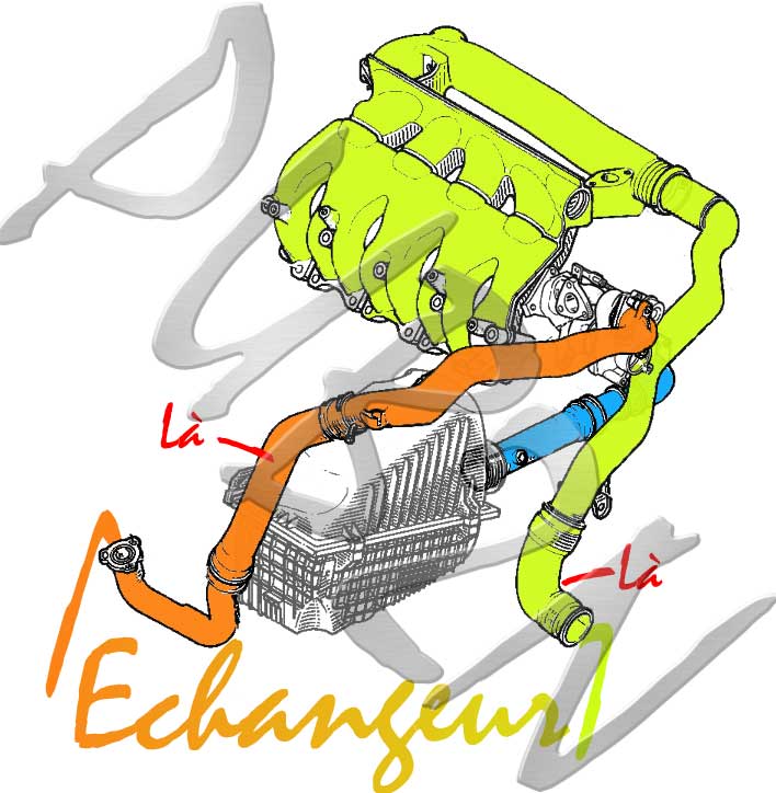

.... es-tu sûr que ce soit la durit d'alimentation en air du turbochtimi73 a écrit : .......................
j'ai pensé tout de suite au turbo, et aprés avoir bien regardé c'était ma durite d'alimentation en air du turbo (celle qui est juste derriere le radiateur) qui était craquée au niveau du collier de serrage.
j'avais une petite fuite d'huile et cela provenait de cette fameuse durite craquelée.
et maintenant il remarche à merveille.
.... par exemple sur ce SCHEMA

Re: trous à l'acceleration vers 2000trs/mn
salut,
c'est possible
c'est celle qui descends légèrement vers la gauche et qui est juste devant le radiateur quand tu regardes de dessus le moteur.
c'est possible
chtimi73 a écrit :..............
Voilà la descente aux archives (modifiée) :
C'est donc celle de droite ou celle de gauche , de toutes façons, il n'y en a que 3 sous pression en caoutchouc sur le III 2.2 DT, ces 2 là et le manchon de raccordement au niveau de l'entrée du collecteur d'admission ... Au prix de celles de Renault et ce celles en silicone prévues pour la compéttion automobile ... je prends les secondes ...

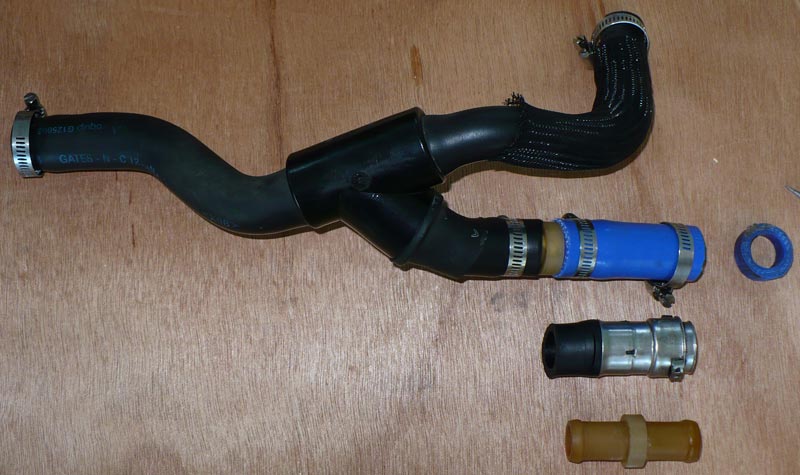

salut les amis
je vous mets une photo de la durite que je dois remplacer
en attendant la pièce commandée, une réparation de fortune a été faite
de plus c'est une pièce qu'il n'ont pas en stock (chez Rinault) et il la facture 111€!!
pour un bout de caoutchouc c'est pas donné!!
.... ça dépend pour quoi
.... ça correspond à celle de quelle couleur sur le schéma de pub2nchtimi73 a écrit :salut les amis
- Messages : 2435
- finition : 25 Th
- Année : 2011
salut,
je dirais bien celle ou il y a marqué "la" donc une partie de la durite "orange" mais sans grands conviction.
.... voudrais tu dire que le super schéma de notre super man admin n'est pas assez explicite
.... il y a en effet de forte chance que ce soit cette durit orange en sortie de turbo
oui mais elle est en 3 parties cette durite vers l’échangeur...
2 parties a 110€ et une a 180€ la première partie (vers le turbo) coute 110€
par contre les durits silicone peuvent se plier ?
