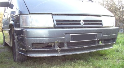

petit déterrage (merci fonction recherche ;-))
J'ai ce type de pare-chocs :
Une casse me propose celui-ci :
Je note notamment que mon pc a de petites grilles (photo du haut), alors que l'autre, non.
Est-ce que cela a une utilité ou est-ce purement décoratif ?
Deuxième question, mon porte anti brouillard est en très très mauvais état.
Je peux essayer d'en trouver un mieux (ou réparer le mien) et le rajouter sur un nouveau pare-choc ?
Ou je peux vivre carrément sans l'anti brouillard (tant esthétique que pratique), ce n'est pas gênant ?
Enfin 120e, c'est dans les prix (parisiens... :evil: ) ?
Merci à vous et joyeux Noël à tous.
Espace I - Turbo DX - 1991 - J11505
Espace IV - 2.0 T - 2005 - Privilège
Re: Calandre et pare choc d'espace, mais lequel ?
Celui du bas est pour un essence sans AB avant, le tien est un diesel avec AB ... ce sont les mêmes avant qu'il soit fait des trous au tien , pour les AB et l'entrée d'air de l'échangeur ;)
scredj a écrit : .........................
... oui c'est utile et même indispensable pour l'échangeur air/air de ce bon vieux J8S afin qu'il puisse bien respirer et donner toute sa puissance :wink:
... non ce n'est pas gênant.

Merci pour vos réponses. Cela va donc encore compliquer mes recherches... Il me faut 1 pare-choc de Diesel !
Sinon vous connaissez un peu la "côte" pour ce genre d'accessoires ?
Non, je n'ai pas dit cela ... tu peux prendre celui là et le modifier ... le percer en fait, cela se fait bien ;)
