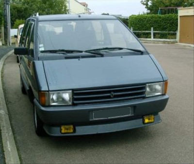

[COLLECTOR 6677] restauration
- Messages : 10590

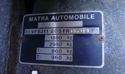

Ben voilà, en route vers de nouvelles aventures....

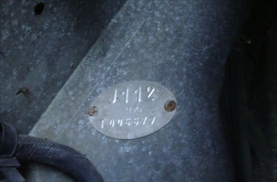

Modèle TSE 2000 du 12/03/1985
encore un millésime 1985 (J112 05 FR xxxxxx)
numéro de série 6677
à la fin de la restauration, il sera à vendre, comme véhicule collector, gris carbone (662)
le boulot prévu :
côté moteur :
allumage complet : bougies, allumeur, doigt d'allumeur fait
pompe à eau et radiateur neuf fait
toutes les courroies (distri, DA et alternateur/pompe à eau) fait
réglage des soupapes fait
nettoyage du carbu fait
nettoyage du moteur fait
les joints spy, fait
les supports moteur fait
vidange + filtre à huile neuf fait
filtre à air fait
embrayage complet (butée, disque, plateau) fait
côté boite BV
démontage fait
vidange fait
supports fait
nettoyage extérieur + peinture fait
deux cardans neufs fait
bourrage de sortie de cardans (à droite, c'est gras)
train avant
rotules direction et suspension fait
silent blocs de triangles inf et sup
amortisseurs fait
coussinets de barre stab
bielettes de barre stab fait
roulements avant fait
freinage
disques neufs et plaquettes à l'avant fait
nettoyage - sablage des étriers, remplacement des joints de piston (kit TRW 7241)
nettoyage des tambours
machoires arrière
cylindre de roue
carrosserie
ponçage
mise en apprêt (comme sur le 42)
ponçage
peinture intégrale (y compris le toit, bas de caisse, toit) gris carbone
logo espace sur capot avant
monogrammes arrière (renault + espace)
monogrammes latéraux (2000-1) neufs

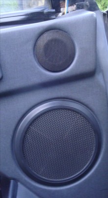

intérieur c'est fait
passage en haut de gamme 2000-1 de 1985 OK/Fait
7 places - dont siège avant conducteur avec assise neuve (mousses), OK/Fait
accoudoirs, panneaux de portes, bandeaux TDB en 2000-1 (idem fuego turbo - gris rayé rouge) OK/Fait
surtapis soit bleu soit gris OK/Fait
passages de roue avec coffre et tissu 2000-1 OK/Fait
préparation audio avec les prises iso OK/Faittest OK
fonctionnalité de tous les interrupteurs et instruments. OK/Fait
je crois que l'acheteur pourra venir en toute confiance pour un vrai "collector"

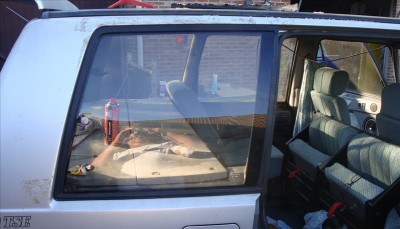

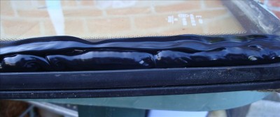

Re: [RESTAURATION 6677] ça recommence

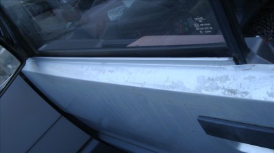

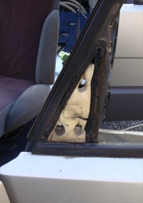

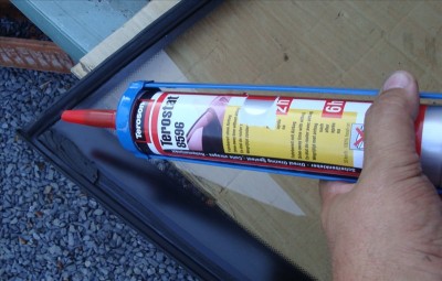

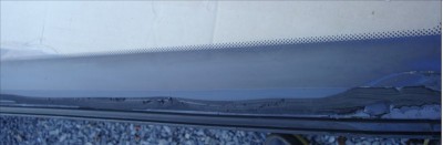

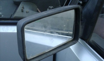

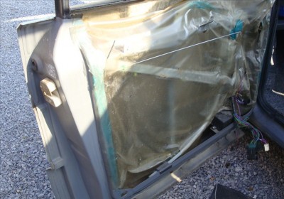

alors, aujourd'hui...

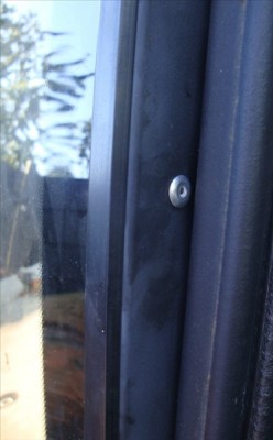

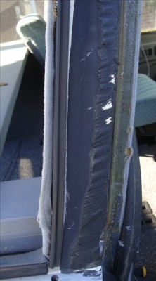

remplacement de la vitre de custode arrière droite
enlever les restes
préparer la vitre remplaçante
collage
fixation avec trois rvets.
entre autre : petit test électrique
phares et feux : juste le position gauche qui ne fonctionne pas
intérieur : réostat en place et tous les témoins fonctionnent, idem pour l'éclairage des intérupteurs sauf le celui du lèvre vitre impulsion conducteur
bref...que du bonheur pour l'instant

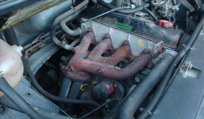

au programme : courroie de distrib et nettoyage moteur (pas très gras, pas de fuites d'huile)

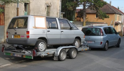

Bonjour Orval56,
Je suis ravi que la Titine soit bien arrivé chez toi et ai pu être sauvé!
Bon courage pour le travail à venir!

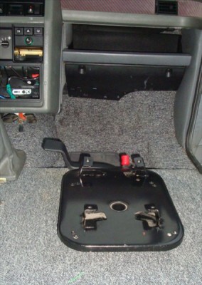

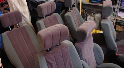

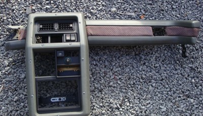

- Messages : 10590

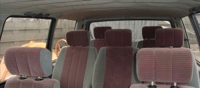

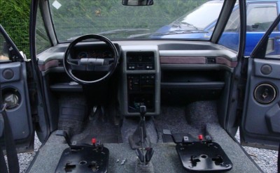

bon, y'a du changement, mon fils préfère une voiture plus "moderne", comme il ne sait pas de quoi il parle
n'empêche que la restau avance à grand pas...

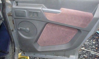

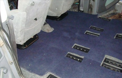

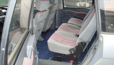

intérieur entièrement démonté et surprise, la moquette d'origine était proche du neuf (protégée par des surtapis d'origine)
comme vous pouvez l'imaginer, elle a pris place dans mon 42 qui lui a rendu une copie très propre, mais avec des petits défauts.
un nouveau set complet bleu marine du plus bel effet viendra recouvrir le tout.

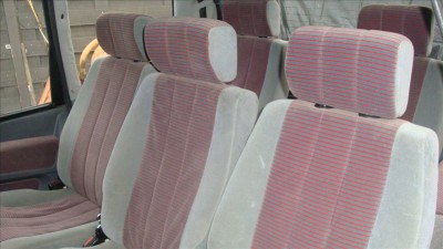

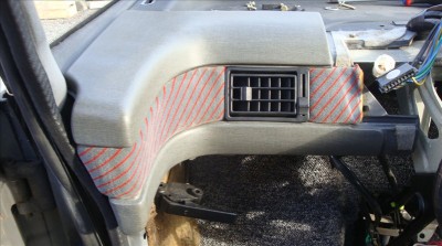

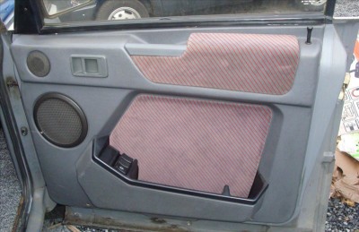

l'intérieur pack "2000-1" a été shampouiné ce WE (location d'un karcher injecteur-extracteur 12€ !)
cela évite de tout déhousser et le résultat est époustouflant, je recommande vivement.
du même coup, je me suis fait les 5 sièges "tissu gris" d'origine

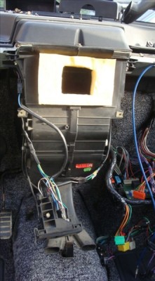

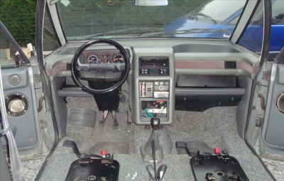

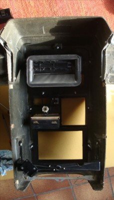

démontage complet du TDB et vérification des cablages électriques OK, il reste les deux diodes sur la prise jaune (48) vers l'antibrouillard qui sont à changer (fondues).
les photos prochainement.

- Messages : 10590
Re: [COLLECTOR 6677] restauration et vente

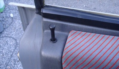

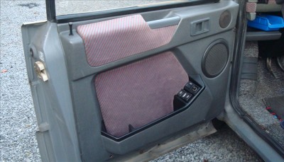

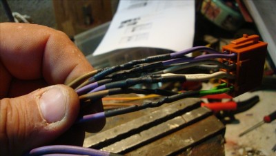

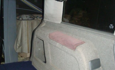

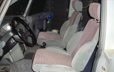

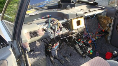

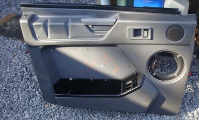

voilà un WE de travail sur la voiture...
le bon temps était de la partie
ce qui a été fait :

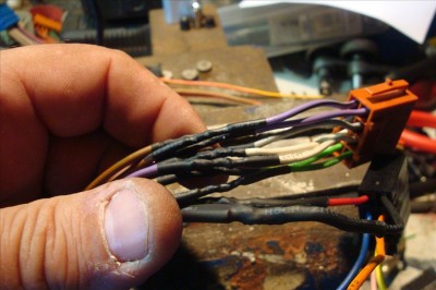

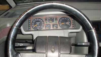

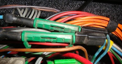

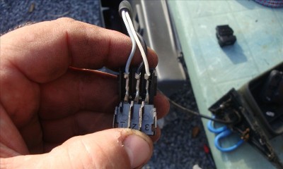

remontage complet du tableau de bord après nettoyage de tous les éléments et vérification du circuit électrique

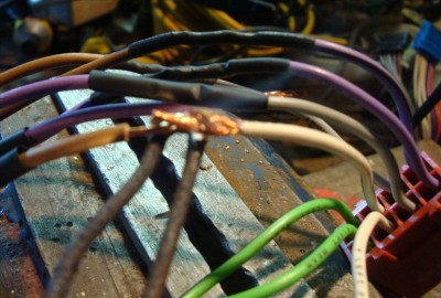

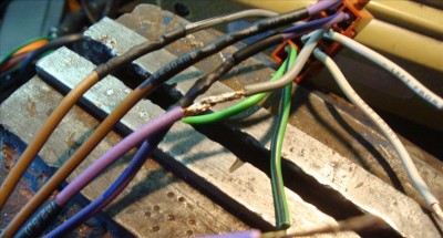

les fils des connecteurs radio avaient été coupés et mis sur des sucres (dominos)
j'ai repiqué deux connecteurs ISO en soudant et en protégeant avec de la gaine thermorétractable

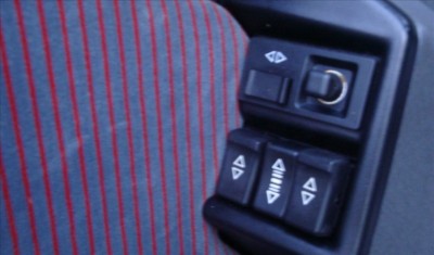

les éléments du TDB en 2000-1 donnent très bien et le volant cuir (que sur les 2000-1) a repris sa place.
la semaine dernière les sièges avaient été nettoyés, les deux avant sont en place.

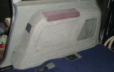

le surtapis bleu est posé et les coffres de passage de roue sont installés.
place aux photos
ce qui a été fait :
place aux photos

la suite en images
prochaine étape, le moteur

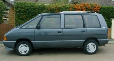

petite question toute bête...pour la couleur...gris pluton (comme le fameux connolly) ou gris carbone (le must en 2000-1)
michel, je ne t'oublie pas...je pense à ton I (as-tu aussi besoin de mousse ?)
- Messages : 13713
Je veux bien de la mousse, parce que celle en place s'effrite, brulée par le soleil breton
- Messages : 10590
ces frites, ça c'est belge...
- Pachaa
- Messages : 929
- Enregistré le : 17 août 2006, 18:48
- Année : 2020
gris carbone, non..; puisque tu mets un intérieur de 2000-1.
enfin j'dis çà...
enfin j'dis çà...
- Messages : 10590
ben justement, l'intérieur 2000-1 (en gris) n'était possible qu'en gris carbone ou bleu mandchourie (pour le phase 1)Pachaa a écrit :gris carbone, non..; puisque tu mets un intérieur de 2000-1.
enfin j'dis çà...
le gris pluton n'a été possible que sur le phase II connolly en mars 1990

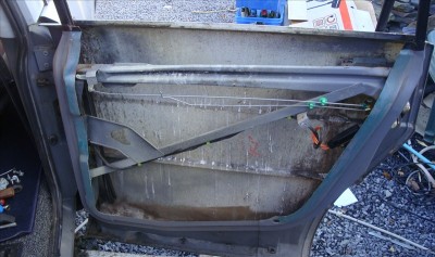

beau temps aujourd'hui, de quoi "bricoler" un peu sur mon chantier...
quel temps perdu pour réparer un rétroviseur....enfin
la portière conducteur est terminée, nettoyage de toutes les pièces, de toutes les pièces mécaniques.
chaque interrupteur testé et nettoyé, y compris sous le couvercle (on ne peut pas s'imaginer la poussière accumulée en 27 ans...)
mise en place d'un haut parleur, il n'y a pas de tweeter.
remontage, mise en place des superbes velours gris et rayés de rouge (même que dans la fuego turbo, donc le must) et puis aussi du bouton de porte, typique des modèles 1985
allez, les clichés...

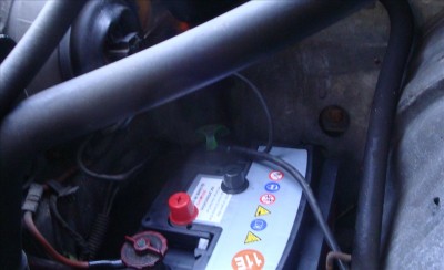

au passage, une batterie neuve de chez auchan, garantie 2 ans pour 79 €...

intérieur terminé
j'ai du remplacer le lève vitre arrière droit, cassé
le gauche sera certainement à faire
test audio OK en ISO, tout fonctionne
juste les interrupteurs des lève-vitres ont des ampoules deffectueuses, je vais voir si c'est possible de remplacer, je crois l'avoir déjà fait

sinon, l'intérieur en 7 places est installé, toutes les serrures et mécanismes de portes graissés
la fermeture centralisée est opérationnelle, reste à voir la commande, à mon avis l'émetteur est mort, mais ça fonctionnera, j'ai des pièces en stock

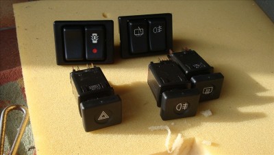

il me reste à trouver deux diodes pour la platine de servitude
réf renault 77 00 614 940, mais ça n'est plus disponible ni fabriqué.
je joins la photo (on retrouve sur espace - R25 - R21)
ce sera fait, mais pas tout de suite
- Messages : 10590
le résultat recherché (gris carbone 662)

Tes diodes ... tu peux ouvrir le cache pour voir
Tu dois pouvoir trouver un bon composant équivalent en électronique et le remettre dedans

.... ce motif et cette couleur de drap de velours est vraiment beau, cela fait un intérieur très cossu

- Messages : 10590
c'est fondu et à la poubelle...il ne restait rien, mais le contact passait dans le plastique fondu.pub2n a écrit :Tes diodes ... tu peux ouvrir le cache pour voirTu dois pouvoir trouver un bon composant équivalent en électronique et le remettre dedans
à défaut je mettrai un porte fusible.

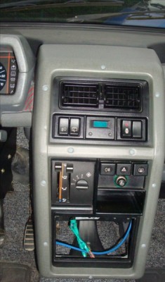

dans la notice schéma électrique 1985, il est question de les supprimer en mettant un autre jeu de branchement pour les AB (sur la platine)
faudrait voir sur les modèles 86 ou 87 la modification (un petit appel à thierry de ce côté, voir ce qu'il dépiaute en ce moment
orval56 a écrit : c'est fondu et à la poubelle...il ne restait rien, mais le contact passait dans le plastique fondu.
faudrait voir sur les modèles 86 ou 87 la modification (un petit appel à thierry de ce côté, voir ce qu'il dépiaute en ce moment)
Tu veux supprimer un bouton lève vitre... ( au TdB je suppose ? )
A la place y mettre un bouton AB ?
+ modif sur la platine fusible ?
J'ai bon ?
