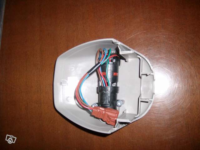

Un grand classique, c'est le moteur du microventilateur de capteur de T° intérieure (même problèmes sur Espace IV, Laguna II, Scenic II ...) , il se déséquilibre avec le temps et vibre. Généralement, tu fixes le moteur sur la coque avec du joint colle et cela suffit à amortir les vibrations... si le roulement du microventilateur est HS, c'est à changer , ou tu débranche le moteur (pas la sonde) mais ta clim auto va moins bien marcher. Dans ce cas, si tu as du temps et que tu es doué, tu changes le ventilateur ou son roulement ...

Pour info, voici à quoi ressemble ce fameux capteur de température couplé au microventilateur :
Dans ton cas, il peut s'agir simplement d'un élément qui frotte sur les pâles.

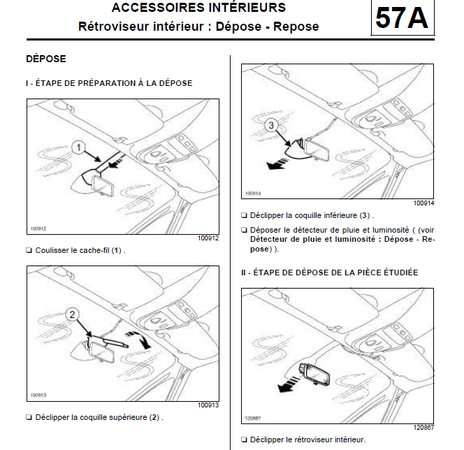

Essaye de retrouver sur ce forum la notice pour le démontage de la coque de cet ensemble sinon, tu as toutes les chances de casser des pattes de fixation.

Voici la façon de déposer la coque complète.
