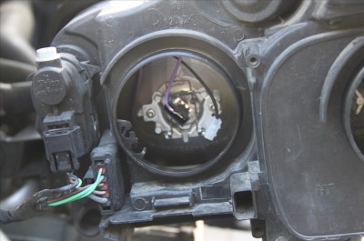

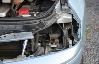

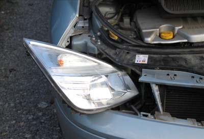

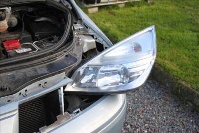

:twisted: quelle galère pour changer une ampoule de code (H7) ou de feu de route (H1) sur l'espace IV.
alors, j'ai la solution (chrono en main, moins de 5 minutes) et votre femme n'entendra pas tous les jurons.... :P

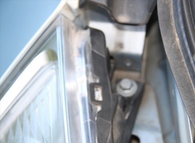

tomber le phare, trois clips et deux boulons de 10
comme j'avais déjà passé plus d'une demi heure à essayer de remettre le clip de l'ampoule, tombé de son logement et que seul un enfant de 10 ans, avec des petites mains de souris, peut remettre est susceptible de remettre...je suis passé aux grands moyens...
donc, mise en place d'ampoules H7 philips très blanches et qui donnent un super résultat, sans jeu de mot..."le jour et la nuit"
philips X-treme vision + 100% ( :twisted: 30 € la paire)
du coup, des nouvelles H1 aussi (philips vision +)

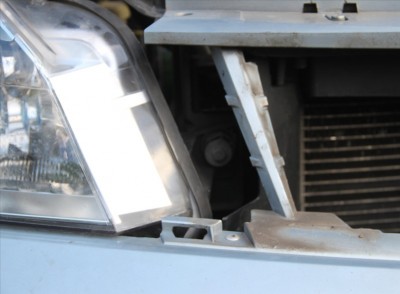

phare droit
phare droit
phare gauche
phare gauche

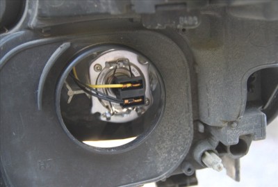

feu de croisement - code (clip de maintien qui s'enlève vite, mais la barbe à remettre d'où démonatge)
feu de route
feu de route
phare démonté (nettoyage de l'intérieur - ampoule brûlée!)
premier boulon de 10 (au dessus du phare)
deuxième boulon de 10 (sous la calandre)

Je confirme que déposer le phare est beaucoup plus simple que de patouiller à remettre l'agrafe en métal du bout des doigts (il faut juste bien repérer que les deux vis sont de longueur différente). Pour les antibrouillards, il faut déposer le bouclier complet (c'est vrai que des fois on se demande s'ils ne fument pas des trucs dans les bureaux...)

Sur un phase 1, c'est des visses, une au dessus coté aile, et l'autre à l'opposé derrière le diffuseur. D'ailleurs, pensez à acheter des agrafes neuves car quand vous retirer les anciennes pour retirer la traverse en plastique, bien souvent l'agrafe casse. Et on est bien content d'en avoir une de rechange.
Après avoir dégagé tout ça, le phare est clipsé sur le coté, tirer doucement mais fermement et "ploc" ça se déboite. Tu le lèves un peu pour éviter d'abimer ton bouclier. A mie course, tu débranches toutes les prises, et en suite tu peux sortir ton phare tranquille !
