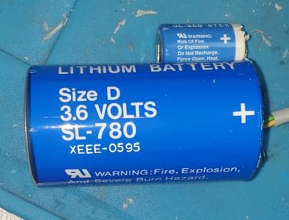

Des PILES (et non des ACCUS) sont disponibles dans l' icommerce (car en casse on en trouvera avec l'airbag et elles auront quel âge?)

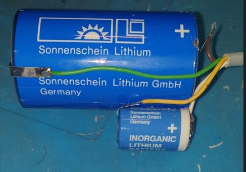

Une grosse: Taille D, Inorganic Lithium Sonnenschein, 3.6volts, référence SL780/T.
Une petite: Taille 1/2 AA (mignon), Inorganic Lithium Sonnenschein, 3.6volts, référence SL350/S.
Les piles d'origine sont dotées de languette pour soudure.
Pour les piles de remplacement, seule la grosse est disponible avec languette, la petite est classique (du moins chez mon fournisseur).
Il m'en a couté 51.75€ TTC port compris.

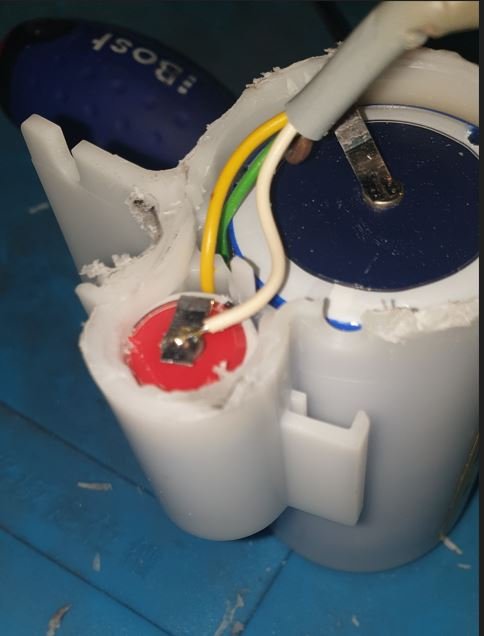

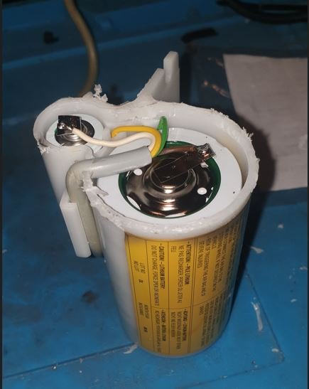

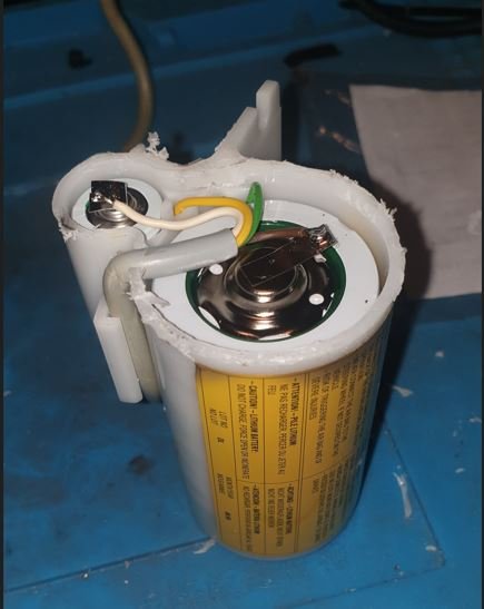

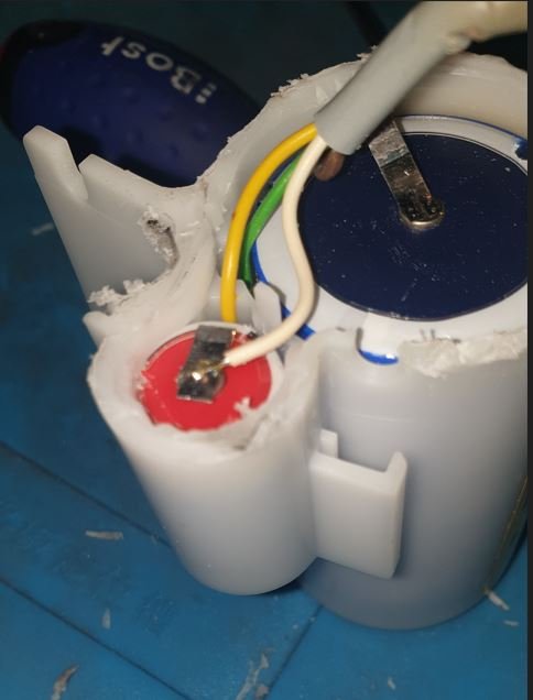

L'intervention nécessite une miniperceuse et un disque scie en métal (pas un disque en corrindon destiné à tronçonner), un peu de soudure et un fer à souder, quelques gouttes de colle cyanacrilate (pour réparer les dégats de la scie !) ou un autre adhésif pour refermer 'l'emballage'.
Il est indispensable de conserver, pendant le sciage, la languette qui maintient le cable de sortie.
Le plus simple étant de montrer l'autopsie en photos, le remontage étant l'inverse du démontage et ne présentant pas de particularités.
J'ai personnellement détaché la languette du pôle négatif de la petite pile pour la ressouder au cul de la nouvelle (ça conserve la longueur des fils), pour le pôle positif, le fil blanc est directement soudé sur le sommet de la pile (la longueur du fil étant suffisante).
Respectez toutefois les polarités et ne rebranchez le cable sur l'airbag qu'après avoir rebranché le connecteur des piles.

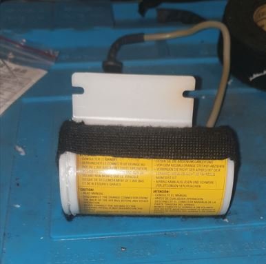

La "boite" bien connue
Séparation du couvercle
comment ça se présente...

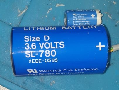

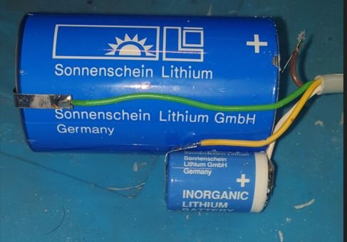

les piles d'origine
les piles d'origine

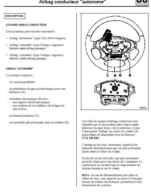

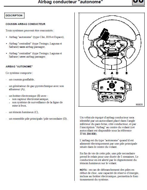

Changement des piles sur AirBag autonome Espace 2.
le clignotement de la led rouge sur le volant signifie que la pile est à changer.

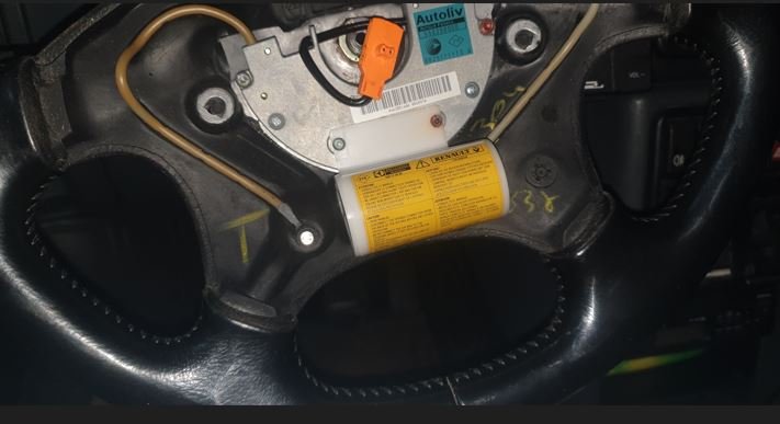

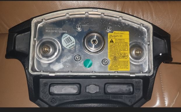

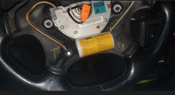

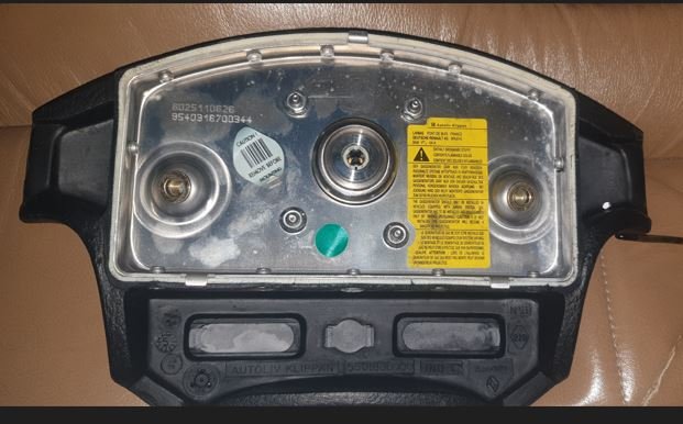

Déposer le coussin AirBag par ses 2 vis torx situées derrière le volant , soulever le l'AirBag et débrancher le connecteur orange.
On obtiens ça :
Coussin AirBag
Coussin AirBag
Et ça :
Pile AirBag Autonome

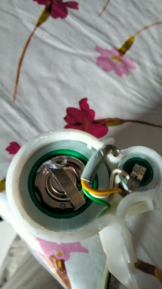

On débranche la pile et on la retire de son support.

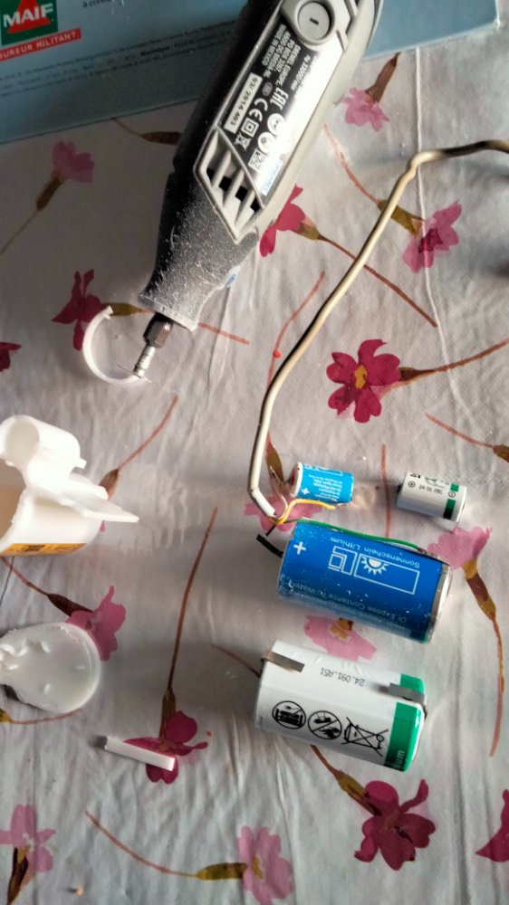

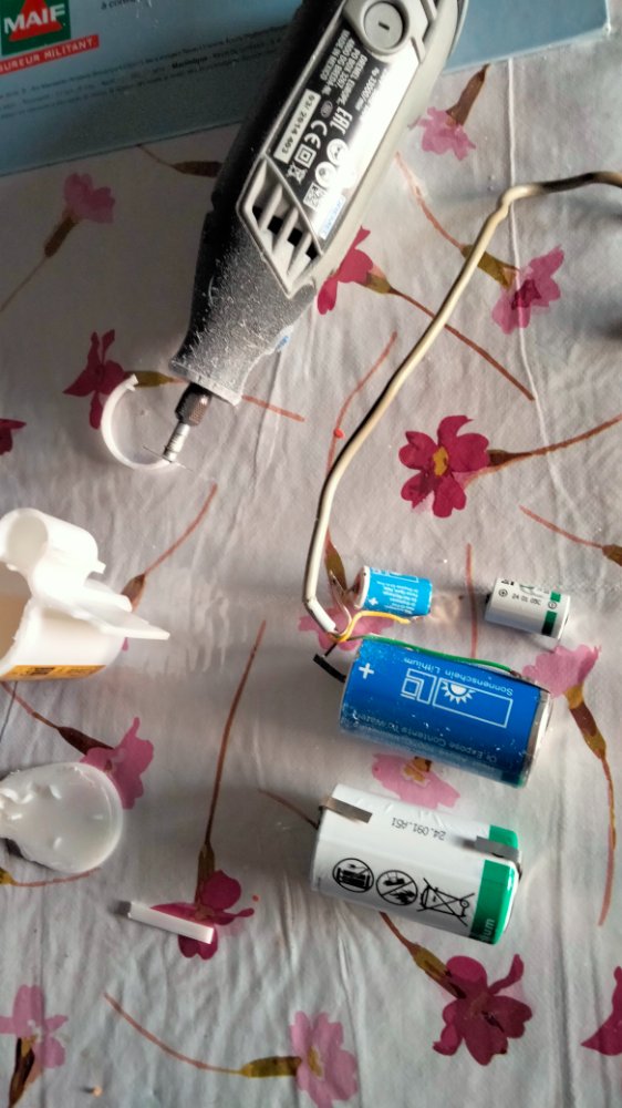

On sort la dremel , on ouvre le boitier plastique et on sort les 2 piles.
Boitier Piles
Boitier Piles
Les 2 piles
Les 2 piles
Pile type D ou LSH20 lithium 3.6v
Pile type 1/2 AA ou LS14250 lithium 3.6v

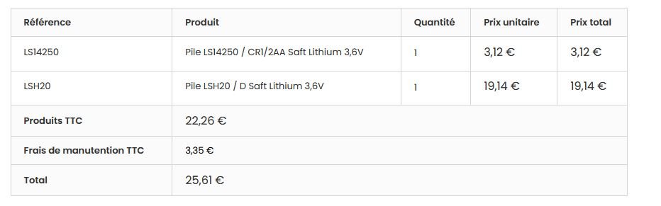

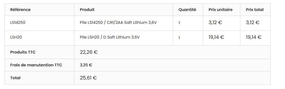

j'ai acheté ces 2 piles ( faire recherche sur internet avec les références : type D 3.6v et 1/2 AA 3.6v ) ces piles existent avec languettes pour faciliter le câblage.
Chez BestPiles ça donne ça ( ce sont les types sans languette , j'ai fixé les languettes avec ma soudeuse part points )
Commande chez BestPiles

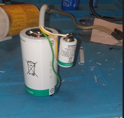

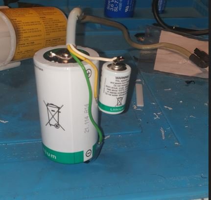

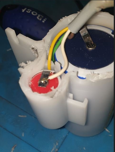

On dessoude le câble en notant le câblage et on refait le câblage avec les nouvelles piles.
Les nouvelles piles
Les nouvelles piles
On remet les piles dans le boitier .J'ai refermé le boitier avec du scotch tissu .
Nouvelles piles dans boitier
Boitier pile refait
Boitier pile refait
boitier pile refait.JPG (27.49 Kio) Vu 14166 fois
il ne reste plus qu'a tout remonter dans le sens inverse , une fois la nouvelle pile en place le clignotement disparait quand on rebranche le connecteur orange du boitier AirBag.

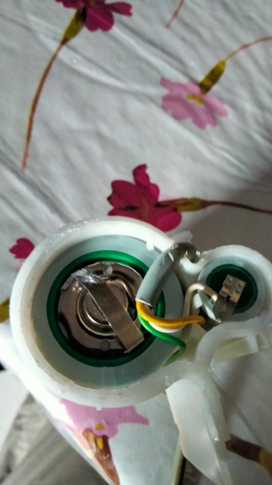

Dévissé le support des piles, puis pour faire cela tranquille à la maison, j’ai enlevé le connecteur intermédiaire.
J’ai scié le haut du boitier avec une mini-scie métal (ou à chantourner) à 1€, pour une coupe fine. Prendre soin de ne pas couper les fils gris. Pour cela, ensuite, j’ai décollé le capuchon avec un cutter pour ce qi accrochait encore et fait basculer sur le coté du fil gris que j’ai pu dégager. J’ai ôter le maximum de bloqueurs qui gênaient la refermeture du boitier.
J’ai conservé les lamelles de l’ancienne grosse pile pour les souder sur la neuve. Sur la petite j’ai simplement souder les fils seuls sur les fils soudés d’origine de la petite pile avec un souplisseau d’isolement.
Pour la brasure étain, j’ai étamé auparavant chaque partie, en prenant soin d’humecter immédiatement les emplacement sur les piles avec une éponge imbibée d’eau, et également pour la suite et aussi le boitier collé.
Réfléchir à souder à la bonne place les fils sur les piles, au bon angle, afin que les piles s’insèrent facilement dans leur emplacement.
J’ai collé à la colle à chaud. Un tour sur le couvercle puis un plus léger sur le tour du boitier et serré le tout avec mes doigts.
