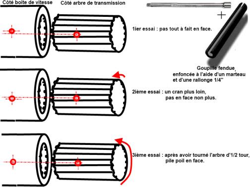

J'ai eu récemment à remonter un arbre de transmission. Et j'ai eu le probleme suivant côté boite de vitesse : en remettant l'axe coté boite de vitesse, il faut positionner cet arbre pour que le trou de l'axe de l'arbre coïncide avec celui côté moteur.
J'ai eu l'impression d'y arriver, mais les trous ne coïncidaient pas tout à fait, et essayer de rentrer une goupille en force n'a pas amélioré les choses...
En l'enfilant à nouveau après l'avoir tourné d'1/2 tour, cela a été beaucoup mieux, les 2 trous coïncidaient parfaitement......
Une façon de bien trouver la position respective de l'arbre et du support au niveau de la boite est de mettre une tige dans chaque trou avant de les accoupler. On arrive bien alors à se rendre compte de l'angle respectif de l'un et de l'autre.
(les spécialistes savent peut-être cela sur le bout des doigts...)

Avez-vous le même problème que moi : les trous qui ne coïncident pas vraiment, sauf si on tourne de 180°C et qu'on ré-emmanche ?
Si vous avez un chasse-goupille, ou une tige, ou un clou du bon diamètre, on se rend compte si les trous sont bien dans l'enfilade ou pas.
Ceci étant, après avoir testé (avec un chasse goupille au bon diamètre) que les trous étaient bien dans l'alignement, il a fallu que je tape assez fort pour enfoncer la goupille..., en utilisant une extension 1/4" pour positionner la goupille...

Re: Remonter arbre de transmission / chgt soufflet cardan
J'ai mes goupilles dans un garage auto et agricole ( font de la pièces détachées en même temps... ) 0.40€ le jeu... en fait elles sont au nombre de 2 ( 1 petite qui rentre dans la 1° qui est légèrement plus grande... )
Aucun soucis a "enfiler" ces goupilles !...
Enfiler la grande et à mi chemin enfiler la petite...
C'est fréquent de ne pas mettre en face les 2 trous du cardan/arbre de boite ( pour ne pas dire jamais
Comme tu l'a fait... 180° et c'est en face !... ( a faire AVANT de reposer le moyeu définitivement !! => vécu
C'est vrai que l'accès n'est pas top pour enfoncer les goupilles... effectivement, avec la rallonge çà le fait bien ! ( mettre la goupille dans la partie femelle de la rallonge = çà évite qu'elle ripe )
