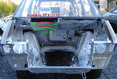

Je viens d’être recalé au CT pour absence de frappe à froid
Véhicule ESPACE 1 Phase 1 TD de Dec 1986
Existe t'il cette frappe ?
Si oui ou se situe t'elle ?
Malgré mes recherches je n'ai encore rien trouvé !
Cela m’embêterais de dépenser qq € pour une refrappe
Je vous remercie par avance de toute aide que vous pourriez m'apporter et je pense qu'elle pourra servir à d'autre propriétaires

J'ai bien trouvé la plaque ovale, la plaque signaletique tout cela c'est OK mais il doit exister une frappe a froid sur chassis C'est celle la que je recherche

bonsoir,
je t'ai envoyé la photo, je la mets ici aussi
bienvenue (relis bien les us et coutumes, comme je te l'ai indiqué
- la patrouille est déjà là
pour la frappe à froid de l'espace 1
sur la tole d'auvent, peu lisible en effet

Probleme résolu grace à Orval56 que j'avais contacté à partir d'un autre site
Merci a tous pour votre aide
Merci pour les explications et photo
C'est d'ailleurs le seul site ayant pu me donner cet emplacement. Ayant appelé chez Renault, personne n'avait pu (ou voulu) me donner le renseignement
Je passe le post en Résolu
