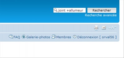

voilà, j'ai tapé en haut à droite

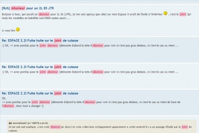

voilà le post de Pontiac :
https://www.passion-espace-club.com/view ... ur#p142151
la référence du joint est donnée.
autres sujets :
mais l'accès est assez difficile, je reconnais.
plus facile sur un modèle à carbu qu'une injection
bonne réparation
dans la case avec la petite loupe "rechercher" les mots clés et j'ai trouvé ça :voilà le post de Pontiac :
autres sujets :
![Neutral :|](./images/smilies/icon_neutral.gif)
![Surprised :o](./images/smilies/icon_surprised.gif)
bonne réparation
