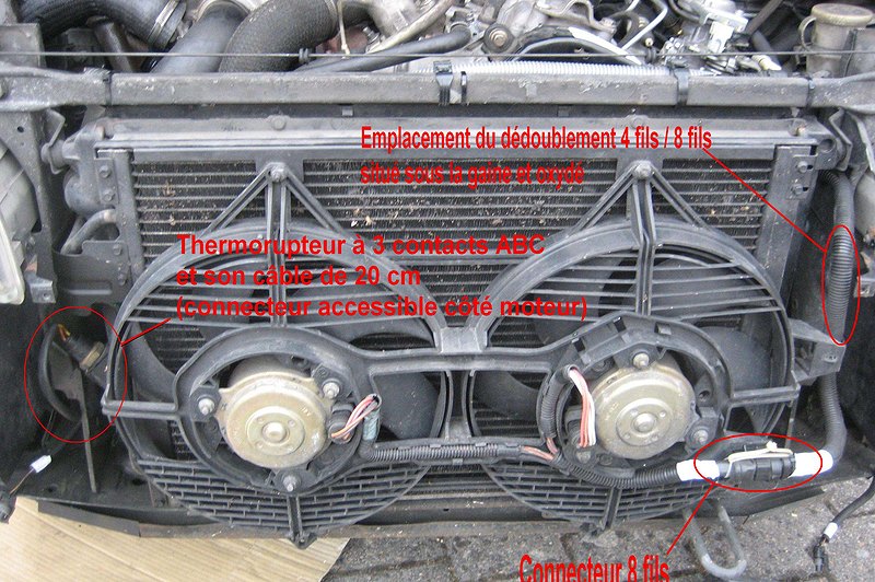

coucou. mes ventilateurs tournent à la main...
j'ai demandé conseil à mon garagiste et, effectivement, la solution était là, sous mes yeux!
le cercle rouge montre la partie tranchante et l'autre cercle rouge montre le cable qui venait s'y frotter (un des trois fils est à nu)...
Uploaded with ImageShack.us

.... content pour toi, un grand classique
.... puisque tu es sur ce branchement, regardes l'état des cosses à l'intérieur

Bonsoir à tous,
Pendant que j'y suis, petite question, sur le 2,1 TD (sans clim) y'a une ou deux vitesse de ventilateur de refroidissement ?? (je pense à ça à cause de la sonde 3 contacts alors que sur mon espace, jamais une seconde vitesse ne c'est enclenchée...)
Espace 2,1 TD de 1993, moteur changé en échange standard en 2007 suite à noyade en rivière !
Re: thermocontact de ventilateur
Alors là...simpail a écrit :Bonsoir à tous,
Çà !.. cela fait parti des aléas sur les chaines de montage...
Certains n'ayant pas la clim ont 2 vitesses d'autres non... normal quoi !!
marcnl06
A priori,3 fils (et pas 3 contacts) au thermocontact donnent 2 vitesses. mais il faut que les 2 ventilos soient bons et bien branchés(voir le
connecteur...) car en petite vitesse,ils sont branchés en série.(donc 6V chacun) En grande vitesse,ils sont en parallele.(12V chacun)
a+
