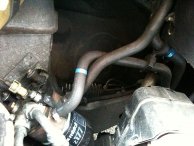

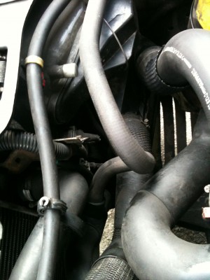

voila j'ai ouvert se poste pour eviter de mettre tout les montage qui peut avoir sur la présentation de mon espace 2 :mrgreen:
mon espace est fin 96 et c'est un dtv 92cv
j'ai pris des photos pour vous faire voir ou vont les 2 durit du support filtre a huile
celle ci va donc du bocal en passant par le filtre a huile et va finir sur le tube en fer le lon de la culasse
et l'autre du filtre a huile au radiateur de chauffage
pour mieux comprendre mon circuit :wink:
j'ai pas fait encore un teste le matin en démarrant voir si mon circuit LDR chauffe le radiateur de chauffage mon support filtre a huile en même temps
mais pour moi oui car les branchement son avant le carlostat donc rien a voir avec lui
mais je suis curieux quand même de savoir si les dernier espace 2 sont comme moi ou pas voir tout les espace 2 :roll:
donc a vos appareille photos et faite nous voir votre montage :wink:

:idea: .... malgré tes belles photos, il faut être précis dans les descriptions du cheminement des durits, sinon cela va encore créer des confusions dans la compréhension de certains d'entre nous :wink:
:idea: .... en fait la durit en sortie de ton filtre à huile (précisément l'échangeur eau-huile :wink: ) rejoint la durit qui va du vase d'expansion vers "le tube en fer le lon de la culasse"
.... j'ai bien expliqué précisément les différences de montage ICI :wink:
:idea: .... en conclusion relis bien l'ensemble de ton fil, car certaines phrases sont confuses et cela ne se prête pas bien à l'analyse d'un sujet technique :wink:

Le branchement des durites est bon.
Dès que le moteur tourne il chauffe en premier, le radiateur de l'habitacle et l'échangeur eau/huile.

moi se que je peut dire c'est que le LDR arrive par le tube en fer le long de la culasse , traverse le radiateur de chauffage , et va sur l'échangeur eau-huile
er de cette l'échangeur eau-huile par une autre durit qui va au bocal de LDR et sur le 2eme tube qui a aussi le long de la culasse
pour moi mon système est bon , maintenant si il y a des personnes qui veule mettre leur systeme c'est bien ou alors se poste ne serre a rien :roll:

<< donc sur ton II, tu confirmes que tu as le même cheminement des durits autour de l'échangeur eau-huile que sur celui de pat 02 >>
Non , erreur, l'échangeur huile/eau et le chauffage habitacle sont bien raccordés à l'dentique, mais il n'y a pas le Y vers le vase d'expansion qui lui est raccordé sur l'avant du moteur.

Pour être précis,
Le long du moteur , sur la gauche, il y deux tuyaux métalliques superposés allant vers l'arrière.
De celui du haut , une durite va vers le radiateur de chauffage habitacle.
L'autre durite du radiateur de chauffage habitacle va à l'échangeur huile/eau.
et la dernière de l'échangeur revient au tuyau métallique inférieur.
Le vase d'expansion , contrairement à la dernière photo précédente est raccordé sur le boitier du calorstat.

Ce tuyau inférieur est raccordé par une durite coudée sur le boitier du calorstat, à l'arrière et dessous.
Dailleurs le tuyau métal. du dessus est raccordé aussi au même endroit deux cms à côté

julien.b59 a écrit :Bonjour à tous,
Voilà,sur le mien les durits arrivent par le radiateur intérieur et celle sous le vase vas en bas du radiateur de refroidissement :!:
