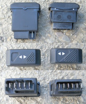

oui c'est le bouton qui gere mais on ne peut pas changer pour des boutons a impulsion car se n'est pas les memes
branchement les boutons a impulsions on 6 broches et les autres boutons en on que 5

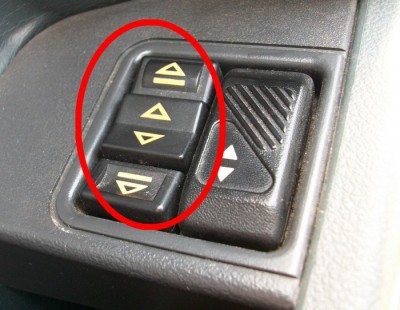

Sur mon II j'ai mis un inter 4 position de R25 ( de mémoire :roll: )... gestion de la vitre plus facile ! 8) car pour arriver a mettre la vitre a une certaine hauteur ( afin d'avoir un filet d'air ) avec celui a impulsion c'est pas le top ! un coup trop haut un coup trop bas ! :evil:
Place aux photos...
L'actuel sur le mien...
A gauche celui d'origine a impulsion et droite le standard... ( l'on peut voir la différence de taille.. )
