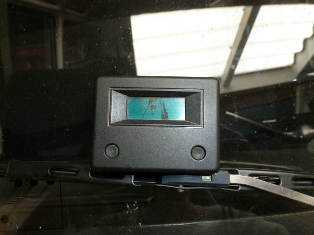

Salut à tous,
J' ai fait recherche mais point trouvé. :oops: :oops:
Les images parlent d' elles mêmes :lol: :lol: :lol:
Elle n' éclairait plus et en la démontant pour voir le circuit imprimé, ben! tout a déconné :lol: :lol:

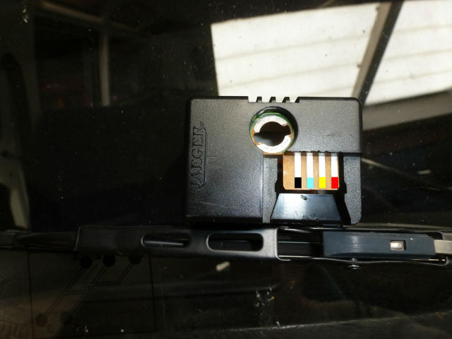

J' ai la fiche avec 4 fils
J' aimerais savoir si quelqu' un connait l' ordre des fils je pense que le rouge et le jaune sont pour l' ampoule.
J' ai bien la RTA mais c 'est d' un compliqué à suivre les fils de plus ils ne donnent qu' un fil ????????

Une de R11 TXE a l'affichage plus gros et branchement idem .
Sinon pour branchement =>
1 = BE/RG = + Lanterne ,
2 = JA = + Accessoires montre ,
3 = RG = + Permanent montre ,
4 = NO = Masse éclairage montre ,
5 = pas de fil

Sinon pour branchement => 1 = BE/RG = + Lanterne , 2 = JA = + Accessoires montre , 3 = RG = + Permanent montre , 4 = NO = Masse éclairage montre , 5 = pas de fil
Hou là, houlà, d 'abord je te remercie l' ami de ton aide, mais l' atrocité et moi ça fais deux.
Lorsqu' il y a 2 fils c' est très bien, à 3 ça devient compliqué et à 4 je prends le tube d' aspirine :lol: :lol: :lol:
Donc en résumé et vu mon image je pense cela. Les rouge et jaune sont pour l' alim de l' ampoule si j' ai bien suivi le cheminement du circuit imprimé.

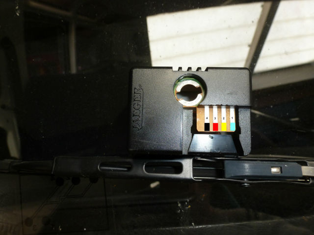

Merci bien, je crois que je m' étais gourationné :lol: :lol: :lol: dans les couleurs des fils
j' ai été revoir ce matin et normalement avec les numéros qui correspondent aux couleurs je dois avoir ça ( voir ci-dessous)
Encore mille merci
