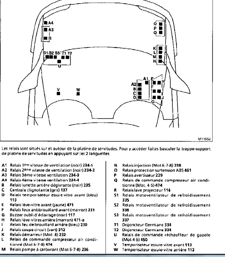

Bonsoir à tous,
même en parcourant le forum avec la fonction recherche, je n'ai pas trouvé de réponse à mon interrogation.
Mon essuie glace arrière ne fonctionne pas.
j'ai changé le commodo, pas d'amélioration.
j'ai changé le moteur, pas mieux.
a priori, aucun fusible grillé (facile à voir ne ce moment car j'ai démonté la planche de bord, donc on vois bien). Y aurait 'il aussi un relais qui commande aussi cela? en quel cas, pourriez vous m'indiquer où il se trouve?
Si quelqu'un à une autre idée, je suis preneur.
merci d'avance
Marc

Voir si le relais cadenceur est bon. (repère W)
Sinon il n'y a plus qu'a vérifier les câblages.

merci pilou 29, si je comprend bien, il est situé sous le compteur?
dire que j'ai remonté ma planche de bord hier soir snif

Je ne suis pas sûr mais il me semble que ces relais sont accessibles sans démontage de la planche de bord.
On doit pouvoir les atteindre en démontant l'habillage du volant.

Ça tombe bien et puisque pilou a mis la page que je regarde depuis des mois, j' en profite !
Donc je suis tours à la recherche de la commande du moteur de la pompe à eau de l' essuie-vitre avant.
1) Le temporisateur (V) rep.113 est près de la direction : je ne l' ai jamais trouvé; où est il physiquement ?
2) Le relai du temporisateur bleu rep. 113 est sur la platine de service (boite à gants), trouvé facilement.

ah oui et surtout quel tête a-t-il?
Je l' imaginait couplé directement sur le comodo de commande des essuie-vitres.

Voir un autre sujet ( de Kabrio42 il me semble )... tout y est indiqué...Etered a écrit :ah oui et surtout quel tête a-t-il?
