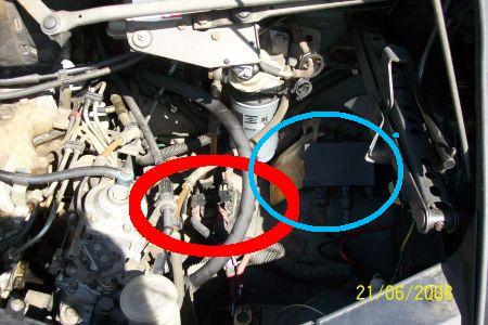

J'ai un petit soucis :roll: la manivelle de mon cric a été mal installé par un pote du coup elle est tombée sur ma batterie et la boite juste à côté a cramé et je ne sais pas comment cela s'appelle, il y a 3 prises dessus et c'est la prise la plus à gauche de la boite qui a pris un coup de chaud, comment peut-on la changer et surtout comment cela s'appelle :?: ?

je pencherais pour le boitier de préchauffage ,vu les indications :wink:

ce qui est entouré en bleu :?:
Re: problème de demarage du à la manivelle du cric
Le boitier préchauffage n'a pas dû aimer du tout...
Encore un apprenti mécano le pote... :roll: ( tu lui fait payer la note j’espère ? :lol: )

oui c'est ce qui est entouré en bleu et c'est le premier branchement qui a flambé, j'ai été voir de plus près les fils sont légèrement dénudés et au niveau du branchement cela a fondu, pouiiiiiiiiiiii et sur internet je trouve que des boitiers mais pas de branchement.... pffff

Pour le branchement 2 solution s'offre a toi , sois tu vas a la casse pour récupérez un bout de connecteur et tu rebranche ca, sois tu coupe ton connecteur (en repérant au préalable quel fil vas ou) et tu y met des cosses isolé au moins tu pourras rouler
